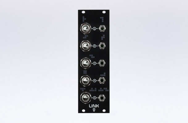

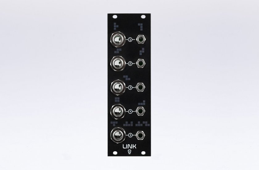

Ich habe mir von Erica Synths das Modul LINK gekauft um 3.5mm und 6.3mm Klink wie an einer Patchbay verbinden zu können.
Jetzt habe ich festgestellt dass das LINK Modul leider nicht wie eine Patchbay genutzt werden kann weil es den Pegel abschwächt.
Kennt hier jemand eine Lösung als Eurorack Modul dass am Signal nichts verändert ?

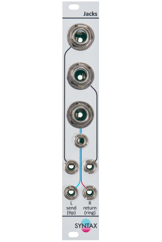

Trouby Modular hatte da einiges.
Jack(s).

Wenn du den Erica Link eh schon hast, kannst du auch einfach den unnützen Kram hinten abmachen und mit paar Kabelbrücken alles neu verbinden.
M.i.a.u.: GuywithBass
diese Funktion kann aber unter Umständen nützlich sein.. ich würd das Modul nicht kaputt machen. Eher verkaufen.

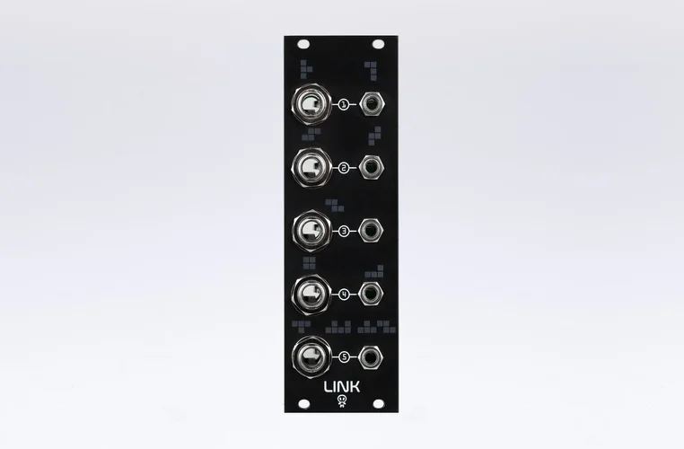

Das DPM dämpft bzw. verstärkt aber auch das Signal auf Line- bzw. umgekehrt auf Eurorack-Pegel, wenn ich das richtig verstehe. Dürfte also ähnlich wie beim Erica-Synths-Link-Modul sein.
Bei den Modulen, welche auch den Pegel entsprechend ändern muss man ggf. (je nach Anspruch) vorsichtig sein (fällt mir gerade mal ein, wo Erica erwähnt wird). Ich habe bereits Module erlebt, die mir zu wenig Headroom hatten (das Erica Pico Out habe ich deswegen verkauft). Richtig gut finde ich das Vermona TAI-4, welches jedoch von/ auf XLR geht. Und zur Pegelabsenkung Eurorack -> Linepegel finde ich passive Abschwächer hervorragend.
