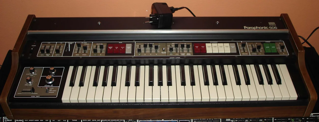

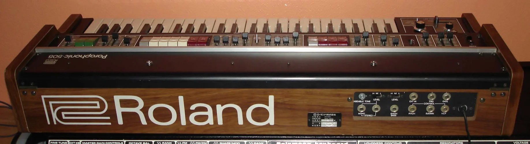

Lieber Xpander Kumpel, bei wirklicher interesse, kann ich dir einen Besorgen.
Mein Freund verkauft einen, er hat den VP330 auch, er will aber jetzt unbedingt einen Trident haben ...
Habe schon öfters draufgespielt, er ist gut in Form, (siehe Fotos) dabei kann er nicht nur schöne Strings denn die Bässe sind auch gut.
Dabei auch gleich einen besseren Preis regeln, wir machen doch des öfteren gute deals unter uns ... ;)

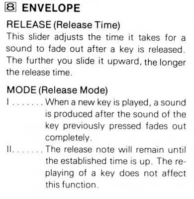

Ich weiß nicht ob MKIII, ja Bucht mit TR-808-Knöppen dran.
Jedenfalls finde ich beim RS09:
- Die Orgel sehr geil, weil sie garnicht nach Orgel sondern Stringvarianten klingt, sehr geil und vielseitig durch die 2Modes und jeweils 4Harmonische/Zugriegel.
- Das Hüllkurvenverhalten bei den Strings sehr sehr schlecht!!!
Drücke ich einen Akkord mit langem Release und lasse die Tasten los, klingt er normal aus.
Drücke ich sofort danach einen neuen Akkord werden alle ausklingenden Noten sofort abgeschnitten, das ist ja megaschlecht!
Man kann das nur umgehen wenn man eine Note aus dem ersten Akkord stehen läßt, dann klingen die Hüllkurven der alten Noten aus und werden nicht von den neuen Noten abgeschnitten :doof: :doof: :doof: :doof: :doof: :doof: .
Ist das normal bei der Kiste, oder ist da etwas kaputt?
Bei der Orgel ist das nicht so!

[...]Drücke ich sofort danach einen neuen Akkord werden alle ausklingenden Noten sofort abgeschnitten, das ist ja megaschlecht!
Das ist, wenn ich mich richtig erinnere, normal. Der VP-330 macht das auch so, und es würde mich überraschen, wenn es beim RS-505 anders wäre.
Ich muß das mal beim RS-202 ausprobieren.

Es gibt doch zwei verschiedene Release-Modus'e für die Strings (zumindest bei meinem RS-09 Mk1) - ein Schalter rechts neben dem Release-Regler. Der eine ist wie Du beschrieben hast, der andere ist so, wie Du es willst.
Achja , und der von Dir beschrieben Modus hat auch Vorteile: Man kann das Release auf sehr lang setzen. Dann wirkt das fast wie ein Chord-Hold.

@Florian:
Der Schalter ändert bei den Strings absolut nix, vielleicht ist er, oder die Funktion defekt?
Dein RS macht über den Schalter genau diese Funktion?
Mich wundert dann nur das das bei den Orgelsounds funktioniert!?
Da geht auch der Schalter, Stellung 2 ist genau der Modus den ich möchte.

@Expander:
Hört sich nicht gut an. Wenn der Schalter beim Organ Preset funktioniert, bei den Strings jedoch nicht, dann ist da offensichtlich was faul. Bist doch aus Hannover? Ampology??

Ich hab mir nochmal das Manual vom RS-09 geladen (http://media.rolandus.com/manuals/RS-09_OM.pdf) und die Beschreibung ist irgendwie komisch
