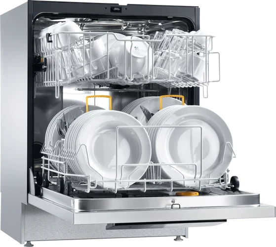

mit vielen Haltebügeln um einen ordentlichen Schwung seiner Plattensammlung auf einmal zu...., ja was eigentlich!?
Gute Idee, aber ich spüle mein Geschirr mit der Hand. ;-)

Wie willst Du da die Labels schützen?
Das eröffnet doch ganz neue Perspektiven: Wenn die Labels alle ab sind, wird künftig jedes Plattenauflegen zu einer spannenden Überraschung! Sozusagen eine analoge Shuffle-Funktion...
Womit willst Du die Platten waschen? Leitungswasser mit mineralischen etc. Rückständen?
Natürlich nur mit levitiertem Wasser aus dem Grander-Wasserbeleber!
Was für Reinigungsmittel willst Du nehmen? Geschirrspültabs?
Palmolive. Sie baden gerade Ihre Hände darin...

In einer Spülmaschine? Viel Spass.
OT, aber wie viel haben die da reingegossen? Ich nutze Glasstrohalme, und da presse ich manchmal oben jeweils 1cm Pril rein, sonst werden die nicht immer ganz sauber (z.B. wenn da O-Saft mit Fruchtfleisch durchgeflossen und angetrocknet ist). Schaum gab es da noch nie.
Geschirrspüler hätte ich im Übrigen fast selbst vorgeschlagen, und gar nicht an die Label gedacht. :mrgreen:
