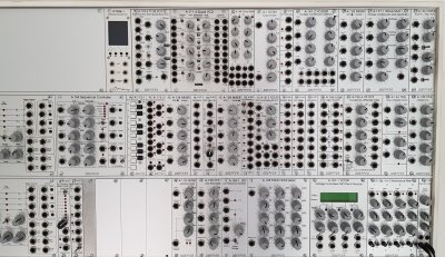

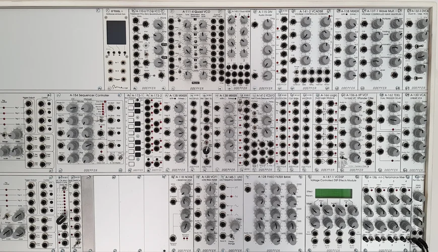

Ich habe schon mehrere Artikel über die Grundkenntnisse
von Modular Systemen und deren Modulen gelesen.
Theoretisch ist mir auch klar was jedes Modul so macht.
Doch bei den vielen Kabel Verbindungen die man benötigt,
mache ich sicher in der Reihenfolge der Module und Steckplätze alles falsch.
Und die Patch Beispiele oder Rauls Videos sind sicher gut,
jedoch sind dort Module die ich nicht habe und man weiß oft nicht
wo die anderen Kabel hingehen.
Desweiteren habe ich die neueren Module von Doepfer
die in den Beispielen natürlich nicht auftauchen.
Vor allem die Doppel und Mehrfach Funktionen der
neuen Doepfer Module macht es nicht einfacher .
Also mir ging es um das 1x1 deswegen können sich gerne
auch Anfänger melden.

das ist ja ein ganz schönes system mit dem man einiges anfangen kann.
du kannst dir mal das buch von andreas krebs besorgen, da sind sehr viele deiner module mit patchbeispielen behandelt:
generell erschließt sich mir dennoch nicht ganz, warum man sich so ein modularsystem hinstellt, ohne eine ahnung zu haben, was man damit anfangen soll. mir fehlt da auch ein wenig der enthusiamus, die experimentierfreude in deinen postings. modular ist alles möglich - man kann da auch so gut wie nichts kaputt machen - selbst wenn man ausgang in ausgang steckt oder eingang in eingang sollte da nichts passieren...
was erwartest du denn konkret, dass dir jemand in 5, 10, 20 stunden "beibringt"?! wohin soll die reise gehen?
für welche zwecke hast du dir das modularsystem besorgt? was war davor?

Auf deinem Bild ist es ja sehr voll!
Vielleicht hilft es ja, erst einmal eine kleinere Anzahl von Modulen wählen und andere sogar abbauen!
Wenn du dich damit auskennst, dann füge weitere hinzu!

es wurde schon gesagt, ......nachdem ich das Systme mal schnell studiert habe teile ich die Meinung:
ich würde da ne ganze Menge ausbauen,
dann nen teil mittig zentriert ins racks schrauben (ist z.T. schon so wie ichs ungefaähr machen würde),
von oben nach unten ......nen anderen Teil drin lassen, aber an den rand.
Ersteinmal nur ein paar grundlegende funktionen zu haben sollte helfen dich besser konzentrieren zu können, und nen besseren fokus aufzubauen in bezug was du denn machen kannst oder erstmal "sollst".
so lernst du dann nen gewissen grundstock an modulen kennen !
wer so frisch ist wie du das zu sein scheinst, ist natürlicherweise erstmal in der konzentration etwas gestört mit soooo viieelen "patchpunkten".
Da muss man sich erstmal ein paar freunde erschaffen, da im rack.
gute kumpelz die man danach einfach gut kennt.
( der Vergleich mit ner Menschenmenge von lauter Fremden kann man hier tatsächlich anwenden,
...........kennt man schon ein paar fühlt man sich aber gleich viel wohler und eher zuhause ;) )
ich weiss nicht, ich denke wir können dir hier auch durchaus klar listen was zentriert zusammen ins rack soll, ...erstmal,
und was alles raus soll oder muss, ........erstmal.
Um fürs erste nen besseren Fokus zu bekommen.
grundsätzlich würde ich selbst alles um den A-110-6 rum aufbauen,
danach 2 VCAs, 2 Hüllkurven ( da du duale module hast reicht also ein modul ( A140-2 + A132-3 ),
dazu 1 oder 2 Filter.
dazu die module die es benötigt um die hüllkurven zu triggern.
ein LFO reicht erstmal, zuerst durch den A160 clock divider, oder auch nicht, ....nicht so wichtig.
ich würde ganz gezielt mit den einfachst denkbaren patches anfangen, und mich von da hocharbeiten,
zuerst also nur der eine VCO in den VCA,
VCA bekommt ne modulation von der Hüllkurve ( = ADSR),
danach bereits raus aus dem System zum Lautsprecher,
oder zuerst noch über nen filter ( plus VCA + ADSr)
und von da dann anfangen diesen VCO (und anderes wie den Filter) zu modulieren anfangen....und das zu lernen.
d.h. meine Empfehlung wäre tatsächlich:
mit völlig stupid monotonen .......pling, pling, pling, pling......sequenzen zu starten,.......nur "Das" ! *
selbst wenn du mit deinem Moog schon weiter bist und es dir lächerlich erscheinen mag so simpel anzufangen.
Soooo zu starten kann erstmal helfen ein Gefühl für die module zu entwickeln ( ein paar kern-module, und nur die!),
....und dir eben auch ein gefühl dafür geben wo da die buchsen verteilt sind, wie Doepfer das baut.
wo ist audio in ? wo ist audio out ? wo ist CV in ?
.....kaputt geht nichts !.......alles was CV in ist kann grundsätzlich auch mit audio befüttert werden ! .....und ist so auch oftmals teil des patch konzepts
*( ich mach so übungen btw. bis heute so !......und dann guckt man sich auf der baiss mal das eine oder andere an.
.......da muss bzw. wird nicht immer Musik gemacht ! )
-----> idealerweise würde man dir also zuerst jetzt mal ne liste schreiben welche Module du rausnehmen kannst, vorerst.
Da hats ne ganze Reihe an modulen die dir jetzt sicher nichts bringen und nur stören.
was auch klar gesagt werden kann:
du brauchst mehr multiples !
sicher 2 mehr hätte ich jetzt gemeint !.......gleich 3 oder 4, dafür kleinere in 2hp, da noch reinzuschrauben würde auch nicht schaden .
( das ist auf die gesammt menge der module gesehen)
alternativ bzw. "noch dazu" würde ich noch ein paar tiptop stackable Kabel besorgen falls du keine hast.
3-4 grüne, 3-4 rote, 2-3 gelbe, z.Bsp.
überhaupt: sollte man IMMER genug patchkabel haben !!!
sonst macht paptchen keine freude ( ich hab schonmal ein riesensystem gesehen (+ patchen dürfen) , aber es hatte kaum patchkabel)
