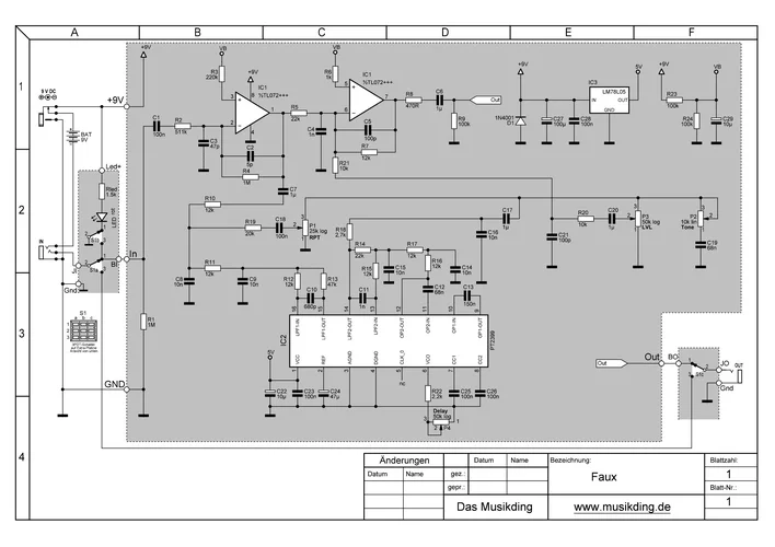

Meine Problemstellung geht in eine ähnliche Richtung. Ich habe mir bei Musikding 2 Bausätze für das Faux Delay geholt. Einen Bausatz habe ich komplett so wie er soll aufgebaut. Den soll mein Neffe auch für seine eigentlich Bestimmung (E-Gitarre) bekommen. Natürlich habe ich das Faux Delay auch mal direkt am Modular getestet. Bin soweit echt begeistert muss ich sagen. Für Dub Delays sehr gut zu gebrauchen. In Grenzen klingt natürlich die Übersteuerung durch den zu heißen Pegel gar nicht mal uninteressant. Trotzdem möchte ich aber mit dem korrekten Pegel arbeiten.
Die zweite Platine soll eigentlich direkt hinter eine Frontplatte und ins Modular. So jedenfalls der Plan. Dafür habe ich an eine kleine Adapterplatine für diverse Modifikationen gedacht. Unter anderem Buchsen für Modulation der Potis und einen Spannungswandler von 12V auf 9V. Dabei dachte ich an einen LM 317-220 (Sollte gehen? Oder lieber doch Festspannungsregler?).
Jetzt zur eigentlichen Frage. Bevor ich jetzt also anfange die Platine zu bestücken. Ich müsste die Bauteile doch direkt bei der Bestückung ersetzen können, um den richtigen Pegel fürs Eurorack zu haben, oder?
Wie die Elektronik Cracks natürlich sofort rauslesen können... Ich habe eigentlich keinen Plan davon, was ich hier machen muss.
Ich habe mit meinen laienhaften Ideen jetzt mal zumindest den R1 1M in Verdacht. Den vielleicht gegen einen 100k zu tauschen? Bin ich da voll auf dem Holzweg? Und was wäre noch nötig an Änderungen?

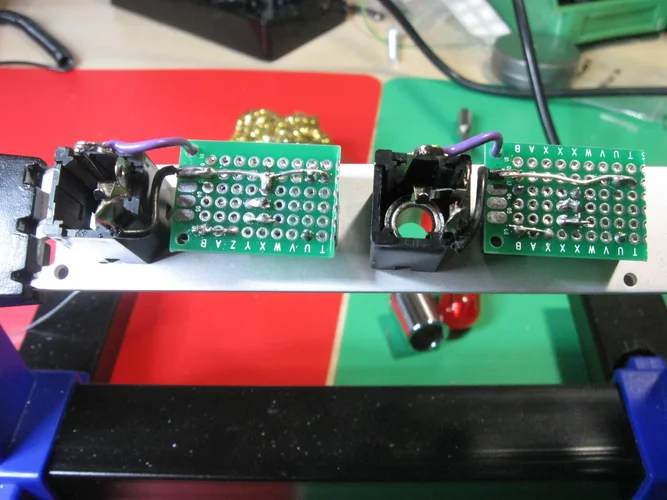

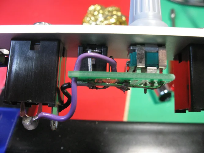

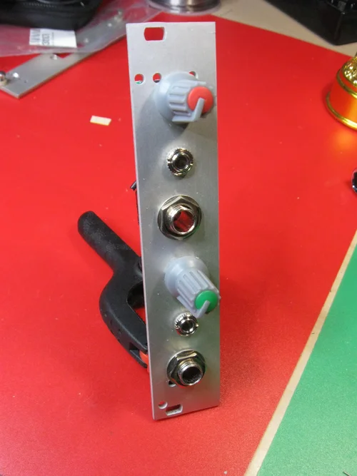

Hallo Gemeinde,
nach dem ich die hilfreichen Schaltpläne bekommen habe, konnte ich nun heute Abend das erste Exemplar eines Abschwächers als Send zu den Gitarreneffekten (Tretminen) fertigstellen.
Noch Mal danke für den Input.

@stahlblau die Schaltung läuft direkt mit 12V, ein 9V Regler ist überflüssig (sogar eher schlechter).
Der P2399 hat seinen eigenen 5V Regler, der TL072 kann viel mehr ab und läuft mit größerer Spannung besser.
Um den Eingang fit für größere Spannungen zu machen, muss R4 kleiner werden.
Der PT2399 kann maximal etwa 1,2V RMS, also 3.6V Peak-Peak.
Der TL072 an 12V kann maximal etwa 7V p-p.
12V-Modular-Pegel ist (WIMRE) 10V Peak-Peak.
Am Eingang müssen wir das Signal also etwa durch 3 teilen (statt es mit 2 zu verstärken).
R4=R2/3=170,3k, gewählt 160k (oder 150k, der ist etwas üblicher)
Am Ausgang dürfen wir nur etwa mal zwei Verstärken, sonst übersteuert der TL072.
R7=27,7k*2=55,4k, gewählt 56k.
Der TL072 ist ja sicher gesockelt, du könntest da einen TLC072 probieren, der schafft mehr Ausgangspegel, dann müsste auch R7=82kOhm gehen, das wäre dann "korrekter" Pegel. Der Unterschied ist "gehört" allerdings so klein, dass man sich davon nicht viel versprechen sollte , also mehr als "wenn es passt mal mitbestellen" ist da als Aufwand unangemessen.

Wow! Super. Vielen Dank für deine Mühe! Sehr interessant.
Alles andere kann also bleiben, wie es ist? Ich habe ja noch eine unbestückte Platine übrig.
Das werde ich so mal in Angriff nehmen und hier berichten.
