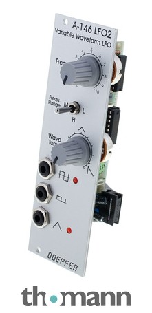

Suche speziellen LFO
Wie wäre es mit einem Frap Tools Falistri?
Beide Funktionsgeneratoren halten die Frequenz bei Veränderung von Rise and Fall und er hat noch einnen VCA an Board und noch einen Frequenzteiler.
M.i.a.u.: Rolo
ja exakt diesen. Hat also doch einen Masterausgang. und einen "normalen" Den Master hab ich nie benutzt bisher. Ich werde heute mal das manual lesen bevor ich wegschnarche. Momentan
hab ich keinen Kopf. Mußte heute anderen Kram erledigen.:gaehn:
Überblenden von fallendem Saw zu Dreick zu ansteigendem Saw, dabei bleicht die Frequenz stabil.
Ich hatte mal folgenden der zumindest auch das überblenden konnte. Der hat allerdings keinen Reset. Und der für mich bei einem Lfo ein must have.
Hab mit dann vor ein paar Monaten den A-147-2 gekauft weil mir das modulieren der Frequenz und ein delay plötzlich wichtig erschien.
Hab da leider den Aspekt mit dem Stufenlosen Wavegeber nicht bedacht 🤔

Ladik L-111 LFO2 hat einen Offset-Regler und den Skew-Regler, der im Prinzip die "Flanken-Steilheit" regelt, indem er einfach fließend von fallendem Sägezahn über Dreieck zu aufsteigendem Sägezahn überblendet. Leider ist die VCO-Frequenz nicht modulierbar.
Das wiederum geht beim L-127 Delayed LFO über den Umweg des Gate-Inputs, der das Modul auch zum Beat synchronisierbar macht und viele verschiedene Schwingungsformen bietet sowie die Möglichkeit, den Anfangspunkt der Schwingungsform einzustellen.
Beide Module sind nicht ganz genau das, was Du suchst, @Rolo, decken aber viele der möglichen Anwendungen, die Dir nach meinem Verständnis vorschweben, ab. Und ich kann beide aus eigener Erfahrung sehr empfehlen.
Dann geht natürlich jede loopbare Hüllkurve in Verbindung mit einem Offset-Generator/Polarizer, zum Beispiel Doepfer A-141-2 und A-183-2.

Ich habe die beide. Der Ladik ist als synchronisierter oder verzögerter LFO sehr viel vielseitiger, weil man die Start-Phase des LFO-Signals wählen kann. Der verhält sich in Sequenzen dann auf Wunsch im Prinzip auch wie eine loopbare Hüllkurve mit der jeweils gewünschten Schwingungsform.
Der Doepfer hat den Vorteil, dass die Attack-Hüllkurve und der interne VCA über Patch-Punkte zugänglich sind. Und er ist eben analog, der Ladik L-127 ist natürlich digital.
Den Ladik setze ich im Zusammenhang mit sequenzierten Melodien oder Bässen ein, um diese rhythmisch genau zu modulieren. Das Doepfer A-147-2 Modul liefert mir einfaches Vibrato im polyphonen Modul-Verbund wahlweise zeitverzögert oder per Aftertouch gesteuert.

daß ich jetzt nicht mißverstehe...man kann die Schwingungsform wie eine Hüllkurve formen? Das wäre ja dann genau das was ich ursprünglich gesucht habe.
Ja, Du synchronisierst die Startpunkte über den Gate-Eingang, wählst die entsprechende Schwingungsform und stellst den Phasen-Regler so ein, dass der Start-Punkt genau richtig ist. Über Rate kannst Du dann die Zahl der Wiederholungen zum Beat einstellen und über Delay kannst Du zusätzlich eine rhythmische Verzögerung der Modulation einstellen. Das ist ziemlich genial gemacht. Eine wirkliche Empfehlung. Du hast halt nur keinen Offset/Polarizer eingebaut - den kann man aber z.B. durch den Doepfer A-183-2 hinzufügen.
Mit den analogen LFOs von Doepfer (A-145 und A-147-2 zum Beispiel) geht das trotz Reset-Eingang gar nicht oder wenigstens nicht so einfach, weil die immer am 0-Punkt starten, also gewissermaßen in der Mitte der Schwingungsform.
Funktionieren müsste allerdings das A-141-2 Hüllkurven-Modul, wenn man EOD und EOR zu Reset richtig patcht. In der Theorie. Ich habe das Modul nicht und es noch nicht ausprobiert. Auch da benötigt man evtl. den zusätzlichen Offset-Generator/Polarizer.

Mit der Startzeit bzw. Phase bist Du halt beim Ladik L-127 maximal flexibel. Aber der zusätzliche Polarizer-/Offset-Generator ist deshalb sinnvoll, weil man manchmal eben eine Modulation nur in den positiven Spannungs-Bereich benötigt oder nur in den negativen Spannungs-Bereich oder eben in beide Richtungen. Das hängt eben davon ab, was man modulieren will und wie die jeweiligen Module, die man ansteuert, ausgelegt sind. Daher halte ich den A-183-2 für ein komplett unterschätztes "Basis-Werkzeug", das oft sehr nützlich sein kann.
