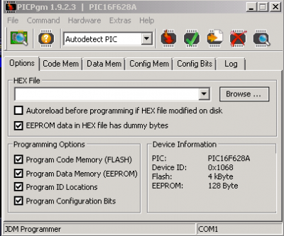

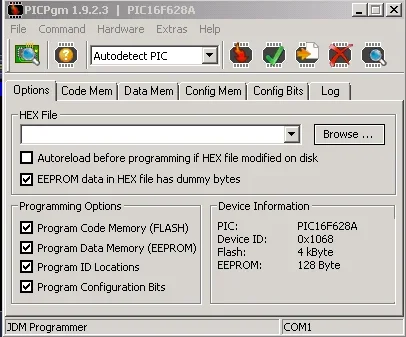

Hidiho,
Programm welches ich nutzte ist PicPgm 1.9.2.3
und ich habe keine besonderen Einstellungen gemacht Standart
Cheers
StormB
Jo,
hier mal die Einstellungen die ich benutzt habe
