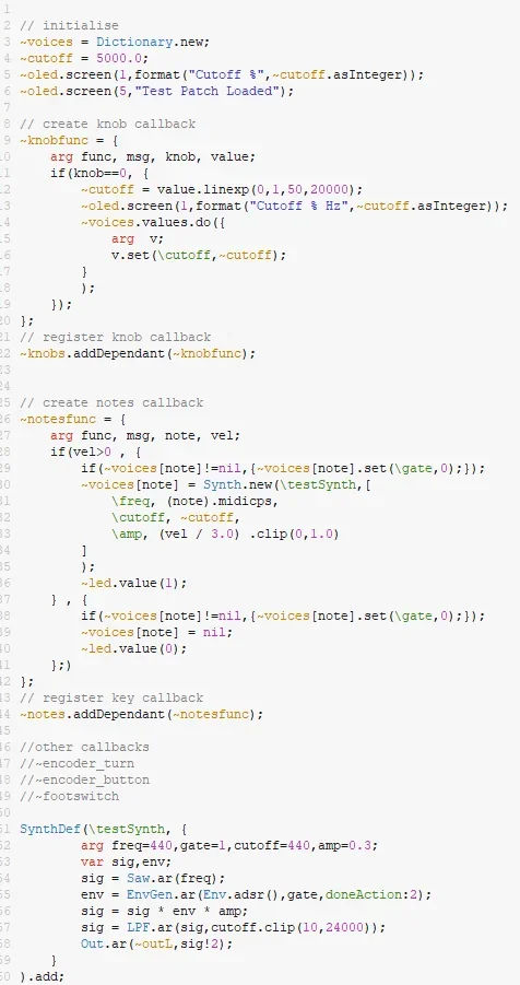

Der Shield wäre noch eine Möglichkeit. Danke für den Tipp. Hatte ich ganz vergessen. 👍
Der TechnoBear (Bekannter Organelle-User und Audio-Hacker) hat sich tatsächlich die Mühe gemacht und die gesamte Organelle Hardware integriert. Aber wie das so ist mit solchen Projekten: die werden nicht gepflegt und sind outdated...
Vielleicht mache ich mich in der Weihnachtszeit mal dran.
