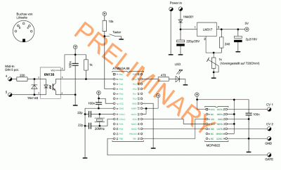

Wie hier: viewtopic.php?f=13&t=58211&start=25 schon mal angedroht, nimmt das supersimple Midi-Interface langsam Form an.
Ziel: mit möglichst wenigen, möglichst einfachen (.. ähm.. alles bei Reichelt bestellbar...) Teilen ein Basis Midi-> CV Interface zu bauen.
Derzeit brauche ich:
- einen Spannungsregler
- eine Wandwarze (bzw. Saft aus vorhandenem Synth, der Stromverbrauch ist vertretbar. )
- einen ATMEGA 88 (µController, programmiert, kann man von mir zum Selbstkostenpreis bekommen, hat dann einen Bootlader, so das Softwareupdates per Midi/Sys-Ex gehen. )
- einen oder zwei MCP4922 (günstiger 2 Kanal 12-Bit-DAC)
- einen 6N138 (Optokoppler)
- das übliche Kleinzeugs. (Taster, LED, ein paar Widerstände, Kondensatoren und ein Quarz)
Das ganze ist so einfach, dass es sich auf einer Lochrasterplatine aufbauen lässt. Wenn es Bedarf gibt kann man da auch eine Platine machen, wenn dann noch ein paar Features dazukommen, dann gibt es aber schnell andere Teile die das gleich können und kostengünstig zu kaufen sind.
Der Quelltext für den Controller ist komplett in C und steht unter der GPL. Die Entwicklungsumgebung kann man bei ATMEL kostenlos herunterladen. Damit kann dann auch jeder an seinem Kontroller rumprogrammieren, falls spezielle Wünsche bestehen. (Midi-Sync-baren LFO kann man ebenso programmieren, wie eine Hüllkurve, Pitch-Bend oder Portamento (ohne weiter Hardware) sind auch drin. Das einzige was im Controller knapp ist, ist RAM/EEPROM, d.h. alles was Speicher verbraucht stößt schnell an Grenzen. )
Die Wandler sind multiplizierend, wer mag kann da ein (leider nur unipolares) Signal durchschicken - das spart einen VCA. Für Velocity->VCA eine einfache Lösung.
Um die Schaltung einfach zu halten, nehme ich das Wandler-Ausgangssignal direkt her, das geht dann von 0 bis 5V. Das sind zwar nur 5 Oktave Umfang, dafür aber mit etwa 1,2 mV Auflösung, entsprechend etwa 1,5Cent.
Das ganze ist also eher für einfache Systeme gedacht - oder als Basis für eigene, spezielle Lösungen.
Wer ein dickes Interface mit 1000 Features haben möchte, ist mit anderen Lösungen besser dran.
Der Prototyp läuft soweit, wenn hier Interesse besteht, dann zeichne ich mal den Schaltplan dazu.
So, erste Version....
Der einstellbar LM317 Spannungsregler muss nicht sein, ist aber ganz praktisch, da man damit die CV-Skalierung feintrimmen kann. Wer mag, kann da auch einen 7805 Festregler nehmen, und das per Software trimmen.

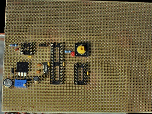

... und so etwa sieht das dann in echt aus (mein bisheriger Prototyp läuft auf einer anderen Platine, da ist noch anderes Gerümpel drauf, das will ich euch nicht zumuten) . )
Der Aufbau ist eher luftig, dann hat man noch etwas Platz, wenn man doch noch das eine oder andere dazufingern will.

Die "fehlenden" Puffer-OPs sind schlichtweg dem "supersimpel" zum Opfer gefallen. Denn eigentlich kommt man mit den 0...5V so schon sehr gut hin.
USB hat den Nachteil der fehlenden galvanischen Trennung. Außerdem braucht man für USB halt den Protokoll-Stack und einen Controller, der auch USB hat. Die USB-per-Software Lösung gefällt mir nicht. Alleine die USB-Geschichte zum laufen zu bringen dürfte mehr Zeit kosten, als hier die ganze Software gebraucht hat.
Der ATmega hat einen UART (f. Midi) und ein SPI-Interface (für den Wandler). Dadurch ist das alles sehr geradeaus zu programmieren, und damit auch entsprechend fehlerfarm. Außerdem hat man dann genug Rechenpower über, um auch mal eine Hüllkurve oder einen LFO in Software zu machen.

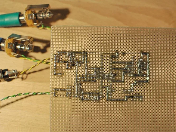

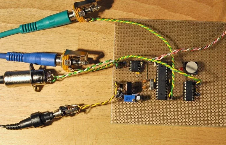

So, der Aufbau läuft....
... und so sieht das von der Lötseite aus:

... ich halte den Lochrasteraufbau inzwischen für etwas grenzwertig (Aufwand, Fehleranfälligkeit) ... ich denke mal, da fahren die meisten mit einer Platine besser. Vor allem, wenn man dann doch eher auf 4 statt auf 2CV hinaus will.
Weitere GATEs (bzw. Clock-Out) sind im Lochraster unproblematisch, die bestehen ja nur aus dem Steckverbinder.
Insofern werde ich den einfachen Lochrasteraufbau, genau so, wie gezeigt, dokumentieren, dann ist der fertig. Aber alles weitere geht dann eher in Richtung Platine. Den Schaltplan habe ich schon mal in Eagle eingegeben...
