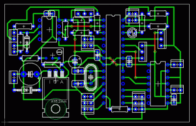

Nicht wirklich fertig.... nur mal um zu zeigen, das es weitergeht....
Der Entwurf ist so mit "Lochraster-Design-Rules", d.h. er lässt sich 1:1 auf Lochraster nachlöten.
(Das rote werden Drahtbrücken - (nur) im Layoutprogramm sind das Leiterbahnen auf der Oberseite. )

@nordcore: kann es jetzt nicht auf den ersten Blick erkennen, aber denkst du vll. noch einen ISP (6 oder 10 Pin) Header falls noch keiner drauf ist? Könnte man etwas einfacher Bootstrapen so ein Board.
edit: ich sehe tatsächlich keinen. Was mir noch aufgefallen ist, würde möglicherweise eine TO-92 Version des LM317ners nicht reichen? könnte viel Platz sparen wenn die Rechnung aufgeht.
ich wuerde/werde das dann ggf. auf streifenraster aufbauen. falls der schaltplan final ist, stelle ich gerne ein design online. mag lochraster ueberhaupt nicht loeten.
  • #42
Gebt mir für den Schaltplan noch das Wochenende, dann kann ich das final festklopfen.
Habe gestern probiert den 2. MCP drauf zu setzen, das geht erstaunlich gut, auch im Lochrasterdesign.
Der 6-polige In-System-Programmierstecker (ISP) ist dagegen etwas sperrig, zumindest mit Original-Pinbelegung. Es gibt übrigens derzeit schon einen 3-poligen Debug-Wire Anschluß, schlichtweg weil *ich* den zum Debuggen brauche. Damit bekommt man einen unprogrammierten Controller aber nicht auf die Füße. Was *mir* wiederum egal ist, da ich nicht nur den Atmel Dragon habe, sondern (*protz*) der auch einen Nullkraftsockel bekommen hat, und ich damit die Atmels bequem Ur-flashen kann.
Ein LM317 im TO92 müsste reichen... wenn ich noch einen da habe, probiere ich das mal aus. Wobei Platz ja nicht so das Problem ist, und ein etwas luftigerer Aufbau schadet ja eigentlich nicht.

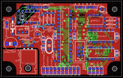

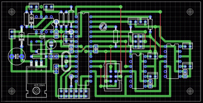

So ... Platine mit allem:
... ist nicht mehr wirklich supersimpel...
Und die Minimalbestückung:
... das ist mit Absicht das gleiche Layout, dann kann man sich das dazulöten, was einem noch fehlt.
Einen 7805 einzusetzten halte ich für keine so gute Idee (mehr), damit verliert man evtl. den obersten Ton - das Interface geht ja bis 5V, und wenn der Regler etwas zu wenig liefert, dann reicht das nicht mehr ganz für "möglichst genau" 5V. Das ist zum spielen gar nicht so schlimm, aber unpraktisch, wenn man VCOs abgleichen will.
Den Midi-Out habe ich standardmäßig vorgesehen, vor allem da ein (zukünftiges) Konigurationprogramm sonst keine Chance hat, den aktuellen Status der Interface auszulesen. Oder auch nur zu gucken, ob das Interface wirklich da ist. Das fand ich beim Bareille Interface nämlich eher doof.
Das sind übrigens die Lochrasterversionen, es gibt auch noch eine richtige Platinenversion, da muss ja nicht alles im (100mil-) Raster platziert sein. Außerdem kann man die Leiterbahnen da weniger eckig legen. Das Layout wollte ich sonst aber "im Prinzip" so lassen, also ohne feinere Leiterbahnen = für DIY-Platinen.

So langsam lerne ich auch mit diesem Layout Programm (EAGLE, für kleine, nichtkommerzielle Platinen übrigens kostenlos) umzugehen ... (habe sowas schon ewig nicht mehr gemacht, damals hatten wir Protel unter DOS und einmal das "Ratsnest" bereinigen dauerte Minuten :opa:. )
Für richtige Platinenfertigung gibt es dann auch ein richtiges Layout:
Format ist 50 x 80, also 1/4tel Europakarte.

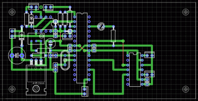

Kleiner geht auch (ist der gleiche Controller, man muss ja nicht alles anschliessen!)
.... hier mal ein fixer Versuch im Seedstudio-Standard-Design, das ist 5 x 5 cm groß.
.. und das wird dem Thread-Titel auch eher gerecht ...
