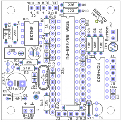

So, hier schon mal die provisorische Stückliste für die kleine Platine für die Ungeduldigen:
Stück, Wert, Reichelt-Bestell-Nr
2, 22pF, KERKO 22P
4, 100nF, X7R-2,5 100N (Z5U-2,5 100N sind auch OK)
1, 22µ/63V, RAD FC 22/63 (RM2,5mm! - in der großen Version werde ich das auf Raster 2,0mm ändern, dann kann man da einen mit kleinerer Spannung nehmen)
1, 220µ/25, RAD FC 270/25 (RM5, den 220µ, den ich geplant hatte, gibt es nicht mehr, der 270er passt aber ... ändere ich für die Große auf 3,5mm )
1, 1N400?, 1N 4001
1, 1N4148, 1N 4148
1, ATMEGA168PU, ATMEGA 168-20DIP (falls Programmer vorhanden, sonst über mich vorprogrammiert)
1, LM317LZ, LM 317 TO 92 (in der großen Version TO220 Gehäuse)
1, MCP4922, MCP 4922-E/P (der Dual-DA-Wandler, in der großen Version sitzen 2 )
1, 6N138, 6N 138
1, 200 Ohm Präz-Trimmer, 64W-200 (stehend, gerade Pin-Reihe in der Mitte)
1, 20Mhz Quarz, 20,0000-HC49U-S
1, LED, LED 3MM 2MA RT + Halter MONTAGERING 3MM (der LED-Strom ist relativ klein, damit deren Geblinke nicht auf die Tonhöhe wirkt... )
Widerstände:
1, 10k, METALL 10,0K (*)
1, 240, METALL 240 (*)
2, 220, METALL 220 (*)
1, 680, METALL 680
1, 620, METALL 620
1, 1k, METALL 1,00K (*)(funktioniert sicher, ändert sich aber vielleicht noch (Schönheits-OP).... )
1, 100k, METALL 100K (*)
(*) 10 Stück bestellen ist sinnig (Stückzahlrabatt) - die Werte braucht man eh ab und an. Von den 1N4148 sollte man auch immer ein paar im Haus haben ...
IC-Sockel:
1, DIL28-300, GS 28P-S
1, DIL14, GS 14P (in der großen Version 2)
1, DIL8, GS 8P (in der großen Version 3-4)
Steckverbinder, alle im 2,54mm Raster.
Entweder man setzt da Pfostenreihen ein (z.B. SL 1X36G 2,54 ), die sind trennbar auf die jeweils benötigte Polzahl. Die (bastelfreundlich trennbaren) Gegenstücke (z.B. http://www.conrad.de/ce/de/product/736427/ ) hat Reichelt leider nicht.
Für die "richtigen" (s.u.) Steckverbinder passen auch die fertigen Verbinder, wo mal gleich das Gegenstück mit Kabel dazu bekommt:
2 polig: PS 25/2G BR , 3 polig: PS 25/3G BR
Power: 2 polig,
Midi-In: 2 polig, Midi-Out: 3polig (wahlweise 1 x 5 poliger)
LED 2-polig, Taster 2-polig (wahlweise zusammen = 1 x 4 poliger, falls verfügbar )
CV1, CV2, je 2 polig ( wahlweise 1 x 4pol. (dito))
Gate: 2-polig.
Alle sinnvoll verwertbaren CPU-Signale sind auf Pfostenreihen geführt, die direkt neben der CPU sitzen. (3x6Pin, 1x7Pin, da passen die konfektionierten Stecker nicht drauf, außerdem braucht man sicher nie alle... )
Optional gibt es noch einen S-Trigger Ausgang, den kann man auch für höhere Gate-Spannungen (falls 5V nicht reichen) hernehmen. Wer es braucht fragt nach, das hängt an der Anwendung.
Extern braucht man die Klinkenbuchsen für die Signale (GATE, CV1, CV2), 1 bis 2 DIN-Buchsen für Midi ( MAB 5S ), einen Taster (z.B.: RAFI 107.104 ) und, im Falle der Wandwarzenspeisung eine Strombuchse (ich nutzte 5,5/2,1mm, das ist am ehesten an den Restposten-Dingern dran ( HEBL 21 ) )
Für die große Platine braucht man zusätzlich noch ein paar Teile für "Analogrechnung" der Ausgangsschaltung (2TL072, 2x8-pol Sockel, ein paar Widerstände, außerdem ein paar mehr Steckverbinder, aber da sind die Details noch etwas wackelig... )

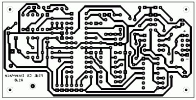

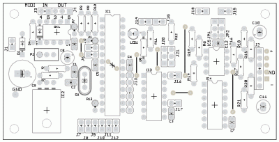

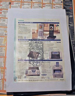

Ansonsten steht das Selber-Ätz-Layout jetzt ... (Yusynth-Stecker, 4CVs, CV 3 & 4 lassen sich auf +5V; +/-5V oder 0-10V Jumpern, 2-Poti(bzw. 0..5V) Eingänge, diverse Controllerpins rausgeführt für weitere Gates/Clock und so Zeugs. Der Standard-6-pol Programmier-Stecker ist rausgeflogen (mit den Layout-Regeln (25mil Abstand = keine Leiterbahn zwischen IC-Beinchen) ist das absurder Platzbedarf), die Pins liegen aber an J13 an, da muss man dann halt ein spezielles Kabel basteln. )
  • #112

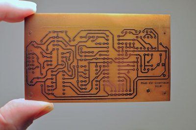

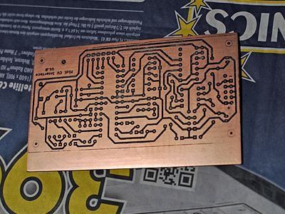

... bastel ...

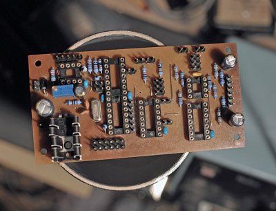

... Stellprobe... irgendwie ist das vom Platz doch arg knapp ... die auf 7.5 mm gequälten Widerstände sind "geht so" und es passen wirklich nur die Pfosten als Stecker.

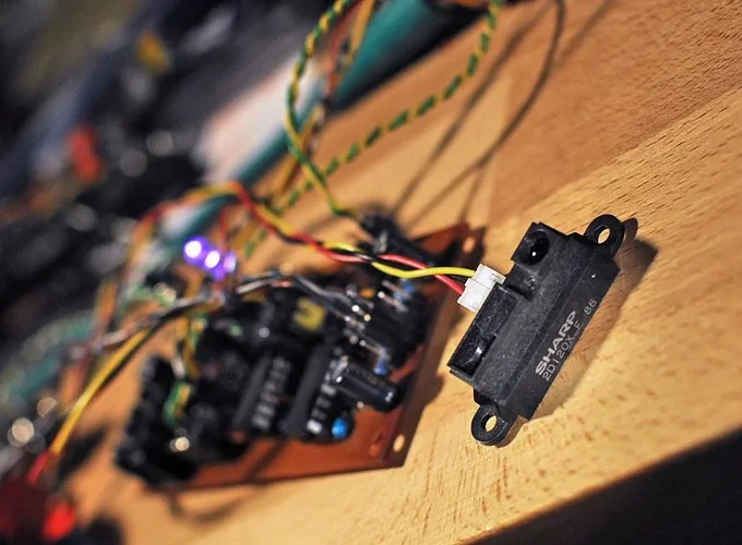

:play: *Analog-Eingang-ausprobier*
Abstandssensor 4..30cm.
  • #118
Die Stromaufnahme von dem Ding ist befremdlich. Seit ich da 3 Ohm und 100µF zwischen habe, sind die plötzlich auftretenden Notenhänger auch wieder weg.
Ich dachte zunächst an ein Softwareproblem, irgendwann kam ich dann mal auf die schlaue Idee zu gucken, welche UART-Fehler auftreten: das war gar nicht Overrun, sondern Frame-Error, manchmal auch gar keiner und dennoch hängende Töne (da hat es dann ein Datenbit zerlegt).
Die Anwendung mag zunächst befremdlich erscheinen, denn der Sensor liefert ja eigentlich schon eine Spannung. Aber wenn man noch keine (langweiligen) Steuerspannungs-Addierer, Skalierer, Multiplizierer hat, dann ist das gar nicht so blöde, das mit dem Controller zu machen. (Wobei man den Sensor auch linearisieren könnte, die gelieferte "1/x" Kennlinie ist aber gar nicht so schlecht. )
P.S.: der Sensor ist ganz schön lahm.... da sollte man den Controller das Signal gleich etwas glätten lassen, damit es nicht so digital (nach S&H) klingt. :selfhammer:
