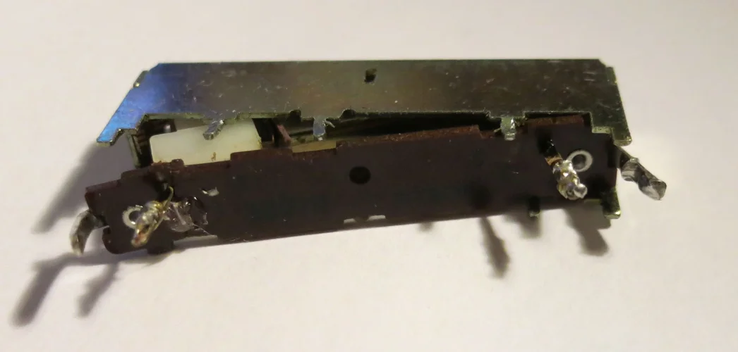

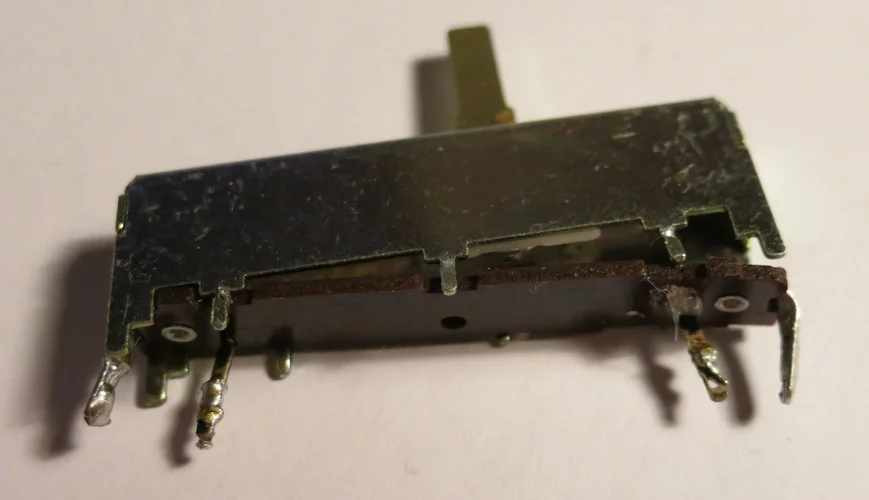

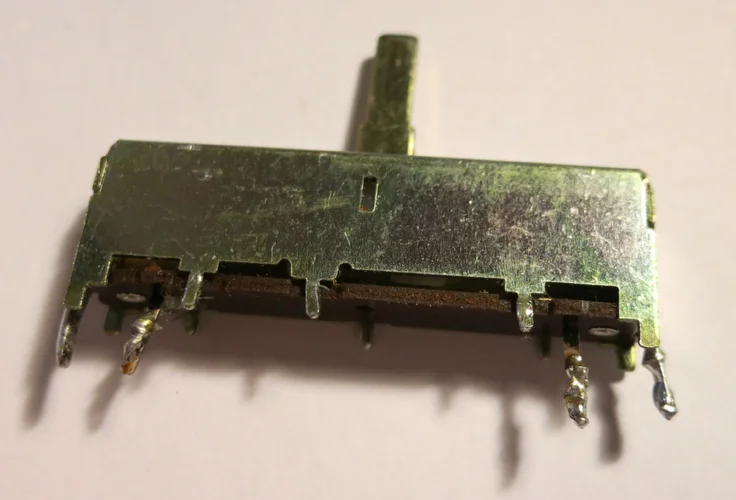

			Ja klar, aber ein Foto ist trotzdem hilfreich, weil man dann eventuell mögliche Ersatztypen ausmachen könnte.Foto kann ich gern machen, hat aber glaub ich keinen Zweck mehr.
Mir ist beim Ausbau die Unterseite entzwei gebrochen, sprich, die Kohlebahn ist durchgebrochen.
Der ist somit einfach hinüber richtig?
Zur Not eine Adapter PCB auf einen aktuellen Fader machen.
Kostet Dir unter 10€ inklusive neuen Fader.
			Gute Frage - ich weiß, daß es da solche und solche gibt! Die einen Hersteller haben's früher mal A=lin, B=log genannt, später aber umgedreht, andere wiederum genau annersrum - kein Verlass auf die Brüder!ist 100KB linear?

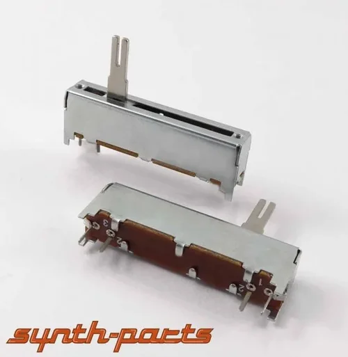

Der hat nur ein ähnliches Gehäuse, aber der äußere Anschluss fehlt, bzw steht offensichtlich - wenn auch nicht sichtbar - in die verkehrte Richtung.Hab in einer FB-Gruppe noch diesen Tipp hier bekommen:
http://dsmcz.com/prestashop/slide/883-slider-100k-lin-45x12x10mm-old-stock.html
Viel Info gibt das Bild natürlich auch nicht her.
Nein. Das Reissue verwendet andere Fader.@LED-man (falls noch mitlesend)
würden die Fader der Reissue auch fürs Original passen, wenn man sie entsprechend
dem obigen Post draufbastelt?
