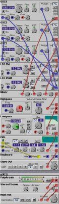

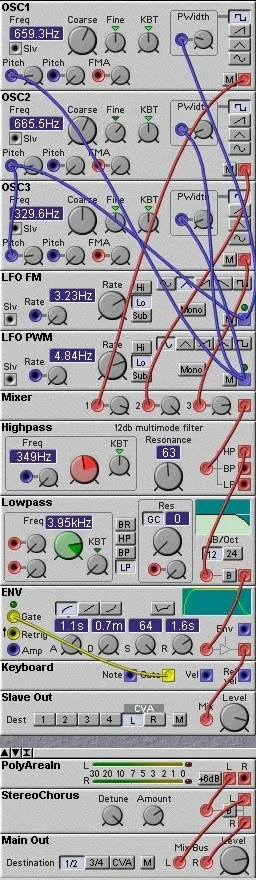

ist der Clavia Nord Modular G1 in einem von mir abgewandelten Werks-Preset namens "StrMachine 2" ... Ich habe in dem Preset die OSCs so gelassen, wie sie waren. (3 Pulswellen, die von 2 LFOs moduliert werden, einmal bzgl. der Pulsweite und einmal bzgl. der Frequenz) 2 OSCs erklingen eine Oktave über dem auf der Tastatur gespielten Ton und sind gegeneinander verstimmt.
Die Filter habe ich ein wenig verändert. Im Werks-Preset wird ein BP verwendet, ich habe separat einen HP und einen LP eingesetzt, die sich zudem über Modulationsrad (HP) und Expressionpedal (LP) zusätzlich modulieren lassen - wovon im Hörbeispiel allerdings kein Gebrauch gemacht wurde. Das interne Chorus-Modul des NM G1 trägt zur weiteren harmonischen "Verstimmung" des Gesamtklanges bei.
