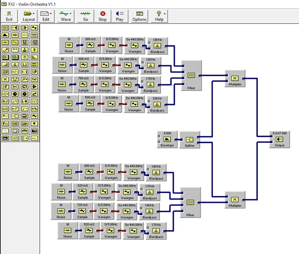

Bezüglich Gesamtklang eines Streichorchesters gab es in der Vergangenheit schon genügend Ansätze bei den Stringmachines, über LFO-modulierte Delaylines dem Gesamtklang durch Schwebungen nahezukommen. Ich habe ja diesbezüglich meine Experimente mit FX2 bereits realisiert. Ein für mich neuer Ansatz wäre es, die individuellen Vibrati der einzelnen Streicher in das Synthesemodell von vorneherein einzubinden. Dazu kam mir die Idee, ausgehend von einer Vibrato-Frequenz von 5Hz diese im Zeitverlauf in unterschiedlichen Abständen zu variieren und das für jede virtuelle Geige jeweils individuell. Dazu habe ich aus einem rosa-Rauschen per Sample&Hold-Modul in unterschiedlichen Abständen Steuersignale abgeleitet, mit denen der jeweilige für das Vibrato zuständige LFO moduliert wird, sodass dessen Schwingungsfrequenz sich innerhalb sinnvoller Grenzen in variierenden Zeitabständen ändert. Zugegeben: die nachgeschalteten individuell parametrierten Bandpässe sind bezüglich Nachbildung der Resonanzeigenschaften der jeweiligen Geige wirklich nur als Krücke zu betrachten. Dennoch: Zur Begutachtung der auf diese Weise erzeugten orchestralen Schwebungen reicht das FX2-Patch allemal. Natürlich habe ich alles wieder zweikanalig aufgebaut, sodass der Sound "in statu nascendi" schon stereophon ist:
Anhang anzeigen Violin-Orchestra V1.1.WAV
Wenn man jetzt an den Parametern, die die Variabilität der Einzelvibrati bedingen herumspielt, lassen sich die daraus resultierenden Schwebungen beeinflussen und somit wäre auch der Gesamtcharakter der Streichergruppe veränderbar...

Du lässt Deine letzten Beispiele aber auch in einer ziemlichen Hallfahne schwimmen. Das hübscht natürlich jeden Sound auf, erschwert aber die Beurteilung eines Syntheseprinzips, weil bereits durch den Hall ja gewisse Schwebungen erzeugt werden könn(t)en. Unter diesen Bedingungen lassen sich Syntheseprizip-bedingte Schwebungen eben nicht ganz objektiv beurteilen. Insofern würde ich den Hall auf dem Weg zum Ziel "Orchestersound" vielleicht erst ganz zum Schluss als Sahnehäubchen einsetzen. Ansonsten gefällt mir vor allem das letzte Beispiel. Die Subtraktion eines phasengleichen Sinustons vom eigentlichen Oszillator zur Gewinnung der reinen Obertöne finde ich äußerst spannend. Danke für die Anregung!
Überhaupt kann ich mit FX2 mit dem eigentlichen Oszillatormodul nur wenige Grundwellenformen anwählen. Die freie Definition von Wellenformen geht da nur über Tricks, wie z.B. eine gecycelte Hüllkurve, die durch beliebig viele Stützpunkte zwar frei definierbar ist, aber prinzipbedingt sich nur oberhalb der Null-Linie abspielt, was einem überlagerten DC-Anteil gleichkommt. Den bekomme ich aber elegant weggerechnet durch Subtraktion einer horizontalen Line auf exakt 50% Level. Im Ergebnis verschiebt sich dadurch die Klangwelle so nach unten, dass sie wieder schön symmetrisch um die Zeitachse gleich weit in den negativen, wie positiven Bereich schwingt. Weiteres Manko bei FX2 sind die Filter, die per se nicht resonanzfähig sind, sondern nur durch entsprechende Rückkopplungstricks zur Resonanz gebracht werden können. Ich habe aber im Laufe der Jahre gelernt, mit diesen Einschränkungen zu leben und workarounds zu entwickeln. Mit Plogue-Bidule und anderen ähnlichen modularen Systemen bin ich nie richtig warm geworden und letztlich immer zu meinem guten, alten FX2 zurückgekehrt... ;-)

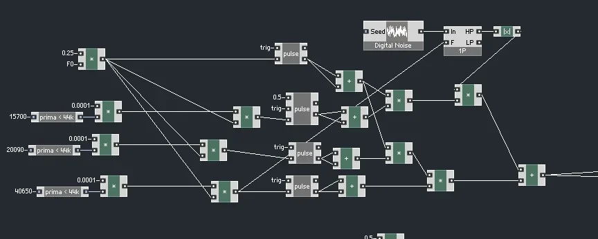

Becken und Kesseldrum mach ich jetzt so
4 Square Wave Oszis + Noise ringmoduliert, die genaue Struktur:
die Addierer nach den Pulse Oszis sind deswegen da weil mein Oszi von -0.5 bis 0.5 geht,
F0 ist die Gurndfrequenz, die anderen Oszis werden nach Obertonschema von Drums ( der erste ) bzw Cymbal (die anderen beiden) getuned und auf Primfaktoren gerunded damit das Noise möglichst ohne Muster ist.
Das geht dann "normal" in einen Synthfilter der per Envelope gesteuert ist und in Amp mit Envelope.
Das Noise(rectified) ist nur im "unteren" Teil des Spektrums reinmodliert, der für Ketteldrumsounds gut ist, im oberen Teil
ist es mehr inharmionische Obertöne durch RM, gut für Becken usw, Gongs
Die Frequenzfaktoren sind im Moment
1
1.5683
2.0089
4.0639
und so hört es sich zB an, beim Rumschrauben mit und ohne Hall (ganz bisschen Formant-Post-Filterbank ist auch hier mit drin)
Versuch von Kettle zu ner Art Becken zu kommen
Anhang anzeigen tympani 1.mp3
EDIT: und die Oszis werden bei Note On resettet damit alle in Phase starten und es mehr Attack gibt

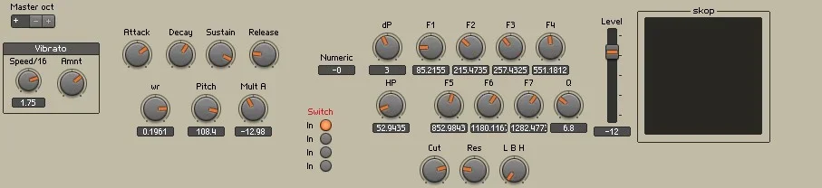

Ich hab an den Strings weiter gemacht.
Ist jetzt ne andere spezielle Wellenform:
wie man die analog machen würde bin ich nicht ganz sicher, eigentlich müsste das mit RM / AM
und Pulse und Sägezahn gehen
wenn die Wellen unipolar sind, und dann durch einen DC Blocker bzw Highpass.
Die Filter sind jetzt alle gleich laut und ohne dry Signal.
Ist 2 Oszis für Stereo, Frequenz mit Random moduliert und 4-fach unison. (dh also 8 -fach)
mal mit wenig Detune und wenig Hall, mal mit viel von beidem:
Das finde ich in den tiefen Lagen sehr gelungen. Wenn Du das mit einem passenden Resonanzfilter kombinierst, das die Korpusresonanzen einer Bratsche oder eines Cellos liefert, dann bist Du schon sehr nah dran.

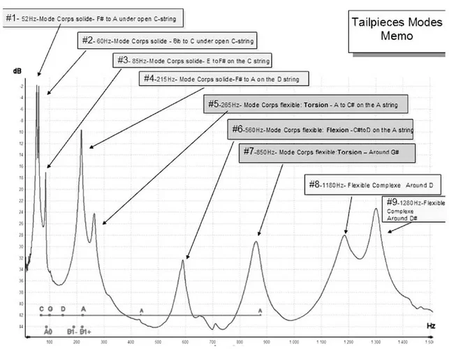

Ich denke das ging schon durch die Filterbank, mit Frequenzen vom Cello.
Diesen hier denke ich:
Modes-of-cello-tailpiece-strings-and-range-frequency-of-the-body-cello-modes-Amplitude.ppm.png
Inzwischen nutze ich die ohne individuelle Wichtung, einfach alle mit der selben Q/Resonanz und Level.

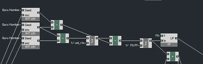

EDIT II
nochmal in schön mit Dreickspuls, Filterbank und anti-aliased

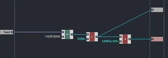

Für Mathe-Fans:
es ist die Folge
y' = ( y*1103515245 + 12345 ) MOD (2^32)
glaube ich, periodisch wiederholt,
mit y0 = 1128571440 für "Klavier" und y0 = 1153782756 für "Cello"
Die Sequenzen tauchen bei ungefähr 2.53 * 44 100 bzw 6.65 * 44 100 Iteration auf...

wie man so eine Funktion. die ja nur diskrete Werte und keine Zwischenwerte kennt antialiasen kann:
1. man ermittelt die sub-Sample Zeit und interpoliert linear zwischen zwei diskreten Werten
und zwar so:
wenn die synchenden Phasenrampe von 0..bis 1 geht, dann ist die Subsamplezeit
der Wert der Phase nach dem Sprung geteilt durch den Phasenschritt per Sample
dh ist dieser Wert 1 (das ist er natürlich nie) handelt es sich bereits um das nächste Sample
ist er 0 handelt es sich um dieses Sample, und alles dazwischen ist die Interplation zwischen beiden Werten
2. die Noise Sequenz ist nicht periodisch, und das ist eine weiter Quelle für Aliasing:
dh das erste und das letzte Sample müssen so interpoliert werden als ob die Sequenz periodisch wäre

Ja wollte ich im Moment machen.
Das hier ist der Kern, ein Oszilaltor von 2, die das selbe Spektrum aber minimal unterschiedliche Partials machen:
links 3 gesyncte Random Generatoren, die Sync Quelle ist ein Rampen Oscillator, mit 3 versetzen Phasen
Wenn man die RNGs durch Pulswellen mit entsprechenden Breiten ersetzt erhält man eine Dreicks-Puls Welle mikt variabler Anstiegs, Abstiegs und Ruhephase.
Die RNG sind anti-aliast (mehr dazu später) und erzeugenn das Diffential der Impulse Response eines Instruments.
In der Anordnung oben erzeugen sie die Convolution von Dreiekcspuls und Impulse Response.
Der Dreieckspuls ist die Excitation für das Modell, also zB die Blattschwingung beim Saxophon, oder der Hammerimpuls
beim Klavier.
(Der "Resonator" ist in dem Fall das periodische Retriggern der ganze Geschichte.)

Der RNG Kern:
Die eckigen Ports sind Integer. Die runden Float. Der Ausgang oben ist der Wert mit dem der nächste Wert gerechnet wird,
der untere ist der Randomwert zwischen -1 und 1.
Von deisen werden pro sample 2 berechnet, und zwischen beiden linear interpoliert.
Die Interpolation ist die Zeit zwischen Samples die so ermittelt wird:
sagen wir der Einfachheit halber der Rampenosci geht von 0...1
wenn er umspringt, ist das erste Sample dann eine Zahl zwischen 0 und F/SR. (dem Schritt per Sample)
diese Zahl geteilt durch F/SR ist dann die Subsamplezeit, damit interpoliert man zwischen den zwei aufenander folgenden RNG Werten.
Ist der Zyklus am Ende, muss ich den RNG kurz weiter laufen lassen und einen neuen starten, und beide zB mit einer Parabelkurve
kurz überblenden, um den Sprung auch zu antialiasen.
2 Samples reichen mir, ist aber noch als Aliasing hörbar.
