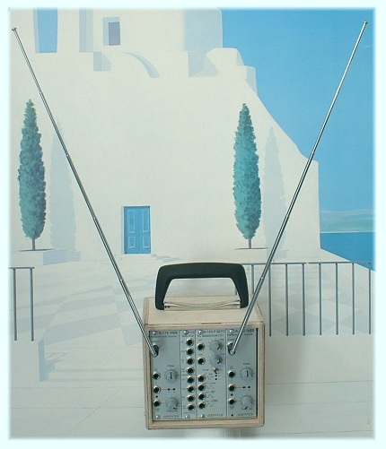

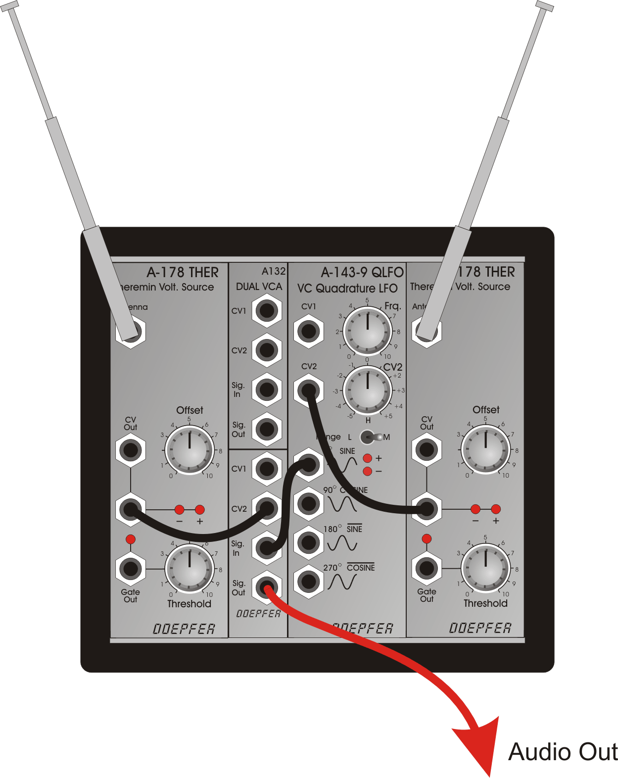

Du kannst sowas auch als Module einzeln kaufen und in ein Rack bauen, das wäre dann frei zu bauen, was du da sonst noch rein bauen möchtest.
Es gibt diese Dinge auch als digitale Technik oder Software. Auch in diversen Kompaktsynthesizern, es ist nur in analog beim MS20 Mini sehr anschaulich, zumal der auch nur 500€ kostet und man da viel lernen kann über Synthese und Klang und muss zudem nicht total der Synthesekönig sein. Damit hat die NDW und New Wave Generation ne Menge gemacht. Gitarre oder Stimme durch schicken zB.
Du überforderst den Fragesteller, er meint doch offensichtlich nicht einen Synthesizer zur Verfremdung von analogen Audiosignalen, sondern er hat lediglich nicht verstanden, dass ein Theremin selbst ein Klangerzeuger ist. Er nimmt an das Theremin (und dessen Variante mit CV Ausgängen) wird NUR dazu verwendet um einen Synthesizer anzusteuern. Ein Theremin kann aber in den verbreiteten Varianten immer selbst einen Klang erzeugen. Das Termini gibt diesen sogar optional über den eingebauten Lautsprecher aus.
Er kann ja MIDI, CV, also Steuersignale einerseits und Audio Ausgabe und Verarbeitung andererseits, (noch) nicht unterscheiden, was als Anfänger und Laie ja absolut keine Schande ist. Also nicht weiter verwirren. Der Vater wird sich über das Termini mit Zubehör sicher mehr freuen als über ein kompliziertes melodisch unspielbares Doepfer Modulsystem oder irgendwelche kryptisch zu bedienenden Synths, die 1000 Features "zum niedrigen Preis" anbieten. Damit wird doch keiner Glücklich...
