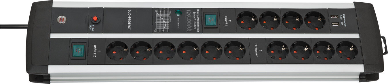

Dafür habe ich mir zwei von diesen Brennstuhl Steckdosenleisten gekauft. Die waren nicht ganz billig aber sind dafür hochwertig verarbeitet. Ich denke, die werden sehr lange halten. Insgesamt habe ich also 28 Steckplätze. Brauche aber nur 15 oder 16. Wer also viel Hardware hat, sollte zugreifen. Ich hab sie glaube ich bei Conrad bestellt.
Für meinen Router habe ich eine eigene Steckdose ohne Steckerleiste, weil der immer an ist.
Wer keine doppelte Unterputz Steckdose hat dafür aber viel Equipment und ein eigenes Haus besitzt, dem würde ich empfehlen auf doppelt nachzurüsten von einem befreundeten Elektriker. Das ist nicht viel Aufwand.
Brennstuhl 14-Fach Steckdose
Edit man kann diese Leiste auch an die Wand schrauben. Sie hat dafür Laschen.

Dennoch habe ich mir überlegt zwei von diesen hier zu kaufen:
Allerdings schaltet man dann halt wieder jeweils 12 Geräte auf einmal ein.

Nimm eine Brennenstuhl, die Teile sind super. Nicht gerade günstig, aber inkllusive Überspannungsschutz und auch aus Alu.
Es gibt auch Leisten mit einzelnen Schaltern pro Dose. Dazu würde ich auch raten, da man gezielt an und aus schalten kann an einer einzigen Stelle.

Das gute an den Brennstuhl Steckdosenleisten sind die zwei Schalter pro Leiste. Dann kannst du dein Equipment in 2 Schritten einschalten wenn die eine Leiste benutzt. Oder in 4 Schritten, wenn die zwei Steckerleisten hast.

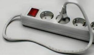

Hier sagt Brennstuhl übrigens warum man keine Steckdosenleisten kaskadieren sollte:
Niemals mehrere Steckdosenleisten hintereinander stecken
Darf man mehrere Steckdosenleisten hintereinander stecken?
Warum ist eine Überlastung so gefährlich?
Viele denken, dass die Sicherung bei einer Überlastung rausfällt. Dies ist auch richtig, jedoch erst bei einer erheblichen Überschreitung des angegebenen Stromflusses. Das kann dazu führen, dass die Sicherung erst dann raus springt, wenn die Steckdosenleiste schon eine längere Zeit überlastet ist.
Bei der Überlastung einer Steckdosenleiste kann sich diese schon nach wenigen Minuten auf bis zu 200 Grad erhitzen.
Daraufhin kann sich ein sogenannter „Schwelbrand“ entfachen. Ein Schwelbrand unterscheidet sich von einem normalen Brand, dass keine sichtbaren Flammen bestehen. Ein Brand dieser Art ist deswegen so gefährlich, weil es nicht leicht zu erkennen ist. Staub oder andere leicht entzündlichen Materialien können dann dazu führen, dass ein Flammbrand entsteht und im schlimmsten Fall sich dieser weiter verbreitet und die komplette Umgebung Feuer fängt.
