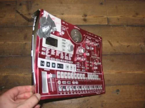

Ala Tip :

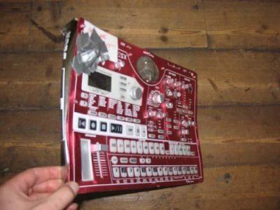

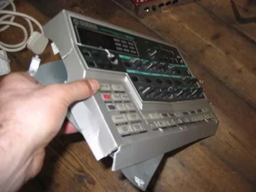

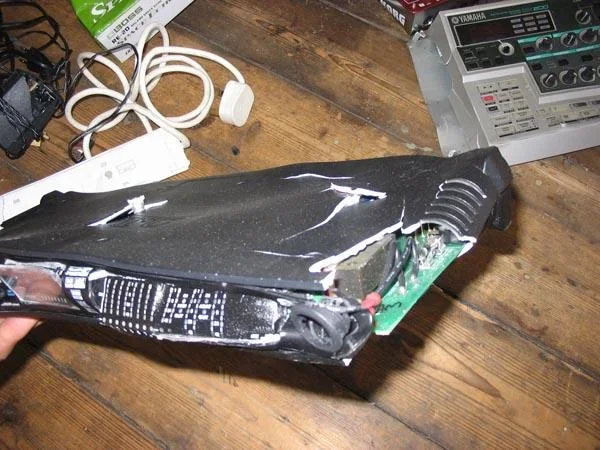

Einfach mal mit British Airways fliegen wie der Kollege Neil Landstrumm.
Einfach mal unverklemmt fragen ob nicht einer von den Gepäckwagen Fahrern über euren Koffer fahren möchte !??!
Ich denke das war ne Saubere Aktion !

HiHatHelga schrieb:
Ala Tip :
Verstehe ich nicht, die paar kleinen Kratzer ? Auf Ebay geht das noch als mint mit ein paar Gebrauchsspuren durch.
Und die Electribe kann man sogar als Screenshot für das neue Plugin hochladen, so flach ist die... :twisted:
Aber davon ab: mit Flight-Cases im Cargo wäre das wohl nicht passiert.
