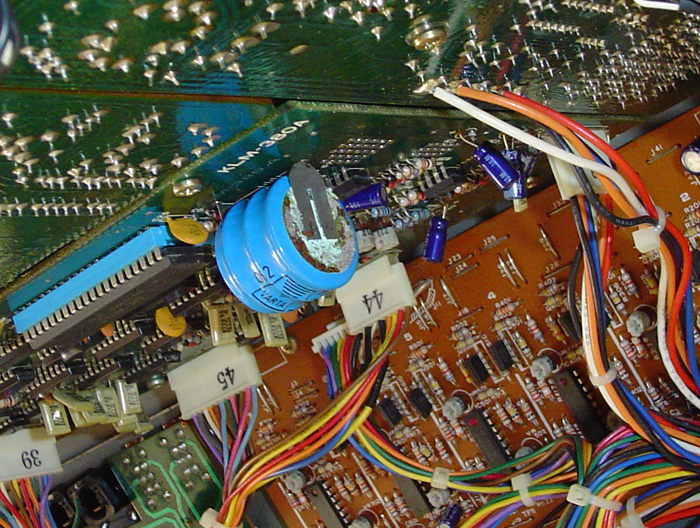

Wo ich gerade so einen Kandidaten hier hab, der dem Tod noch mal von der Schippe sprang ... man kann viele ungeliebte Analogsynthesizer ganz einfach und effizient töten: einfach nur mehr als 7 Jahre nicht um den Akku kümmern. Selbst wenn es auf den ersten Blick gar nicht so schlimm aussieht, ist das schnell ein kaum noch zu reparierender Schaden. (Vor allem mit vertretbaren Aufwand nicht dauerhaft zu reparieren. )
Also: auf gar keinen Fall die alten Kisten aufschrauben, bevor sie den Geist aufgeben, euch entgeht sonst die einmalige Gelegenheit die Dinger final zu zerstören.
Richtiggehend enttäuschend sind übrigens die leider sehr weit verbreiteten Knopfzellen, die weigern sich auch nach 20 Jahren beharrlich, ernsthaftes Zerstörungswerk zu vollbringen. Und für nicht speicherbare Synthesizer muss man sich auch etwas anderes überlegen.
Knopfzelle:
images
:doof: hält ewig und läuft nicht aus.
Akku:
:supi: macht es runde fünf Jahre ... und dann, eher früher als später, ACID !!!
klappt super auch mit digitalen stage pianos. habs mit dem wersi cpf2 mal probiert -
ACID überall, hat schön die leiterbahnen durchgeätzt. über meine glückwünsche zu der brillianten entscheidung, einen solchen akku einzubauen, hat sich wersi sehr gefreut und daher für nur 400 eur die platine als gesamtkunstwerk archiviert und eine andere zum neuverätzen eingebaut. sie warnten noch davor, das instrument zu oft ans netz anzuschließen, dies verzögere unnötig den neuverätzungsprozess.
Der Akku in meinem JP8 hat schlappgemacht, bevor er ausgelaufen ist. So´n Scheiß. Der Roland-Service meinte, dass das Gerät längst aus der Gewährleistung wäre und da könne man halt nix machen. Die könnten ruhig was kulanter sein, nach 20 Jahren und noch so´n alten Pot aus dem Lager kratzen. Da musste dann natürlich auch ein doofer Knopf rein. Den Jupi krieg ich so doch nie als historisch deklariert und steuerbefreit. :doof:
Wo kämen wir denn hin, wenn alle Geräte ewig leben würden? Wenn z.B. jeder einen Polysix hätte, wäre der doch nix besonderes mehr. Und wenn nicht täglich welche davon an Übersäurung sterben würden, wo würden wir dann die Ersatzteile für die Überlebenden finden? Ein einziger ordnungsgemäß verstorbener Polysix kann zig lebende Geräte mit fehlenden Tasten und Buttons wieder vollständig machen.

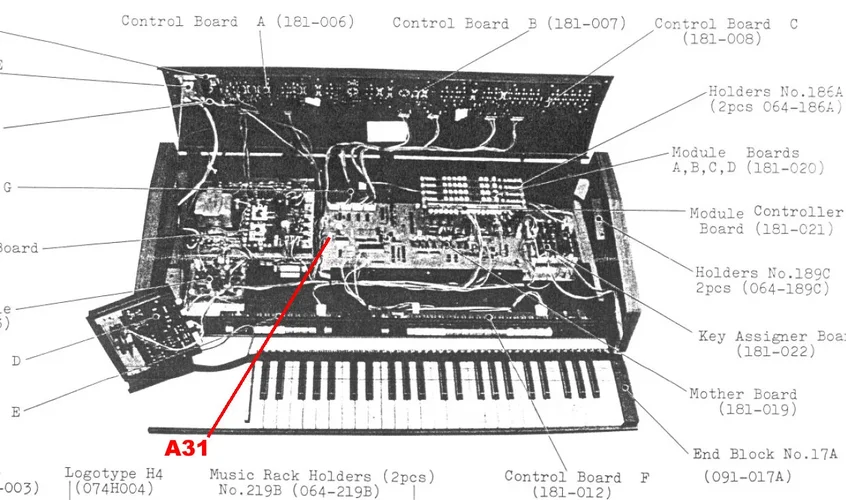

Der Jupiter-4 hat auch einen Akku, allerdings befindet sich dieser im untersten Bereich des JP in einer Vertiefung.
Im Falle des Falles kann hier nicht so ein großer Schaden entstehen.
Habe den Akku kürzlich erst ersetzt.
Welchen nimmt man denn da?

Bau es auf Batterie um. Dazu vom Mother-Board D1 und D2 (oder R2 (4k7) und R3 (120R)) entfernen und statt des Akkus eine Batterie (Lithiumzelle mit Halter) einsetzen.
Die sitzen auf dem Motherboard, etwas oberhalb des Steckers zum Akku A31.
