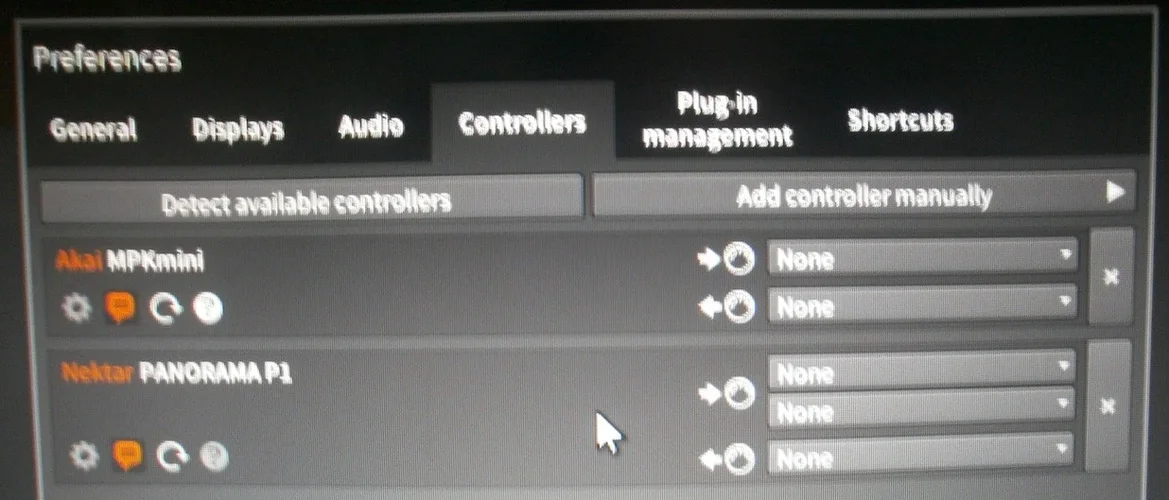

Ich habe Reason 9.X auf meinem Mac mit El Capitan 10.11 und Bitwig mit 1.1.16 oder so.
Dafür habe ich mir den Nektar P1 Controller zugelegt,aber ich bekomme es nicht hin das ich die Programme damit bedienen kann.Ein Update von Nektar für den P1 habe ich mir runtergeladen und installiert.So wie es aussieht wird der Controller bei beiden erkannt wenn ich diesen selber hinzufüge,aber wenn ich irgend was drehe und mit den Fadern spiele passiert nichts mit der DAW,selbst die Transporttasten machen nichts.
Auf einem älteren Macook mit 10.7.x dort habe ich auch beide DAWs installiert mit den Versionen und da geht's.
Bin für jeden Tip dankbar ,bevor ich den Controller an die Wand klatsche.
Danke euch.

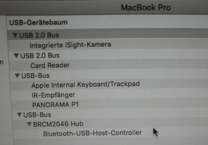

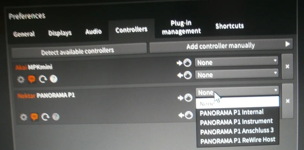

  • #130
Der Mac erkennt den Controller im USB-Pfad.
Bei Bitwig bei den Einstellungen ist dann nachdem ich den Nektar angeklickt habe diese Feld. Da habe ich schon alle möglichen Kombinationen probiert ohne das sich was ergibt.

  • #132
Hallo !
Danke habs probiert….es geht leider auf Teufel komm raus nicht !
Ich habe nun beide MacBooks nebeneinander gehabt sind alle mit den selben Versionen von Reason und Bitwig und beide nur für Music verwendet,der einzige Unterschied ist einer ist mit 10.7.x und der andere mit 10.11.x und der mit dem aktuellerem osx macht diese Probleme.
Wenn ich denn P1 rausziehe und in den mit 10.7.x einstöpsle kann ich innerhalb von 1min damit arbeiten Transporttasten,Fader und Drehregler alles funktioniert,bin mit meinem Latein am Ende.
Grüße

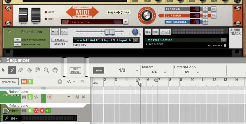

Hallo alle zusammen,
der Titel verrät es schon: Ich möchte aus der DAW Reason (10) den Roland Alpha Juno 2 per MIDI ansteuern. Ich brauche dabei keine CC Automation o.ä. sondern Noten anspielen reicht aus.
Ich habe:
  • Ein USB/Midi-Keyboard mit MIDI out, mit dem ich über USB Reason ansteuere.
  • Ein Focusrite* scarlett Interface mit MIDI in/out, das per USB am Rechner angesteckt ist
  • Den Roland mit MIDI in/out, der über Audio-Kabel in dass Focusrite eingesteckt ist
Das Audiosignal vom Roland kommt in diesem Setup in Reason an. Per MIDI-Kabel kann ich auch den Roland über das USB/MIDI-Keyboard ansteuern. Was nicht funktioniert - und vielleicht habe ich hier einen Knoten im Kopf - ist eben das Anspielen des Junos mit MIDI-Signalen aus Reason. So wie ich das verstehe, müsste ich dich irgendwie über das Scarlett MIDI-Signale an den Roland senden können, oder nicht?
Weiß jemand Rat? War das verständlich? Einen Screenshot von den Rack-Einstellungen habe ich angehängt
Ich freue ich über eure Hilfe!
Viele Grüße,
Nick

  • #136
Kann Reason denn MIDI SysEx? Wäre da gerad nicht ganz sicher. Ohne SysEx gibts keine Steuerung für den Alpha Juno / MKS50. Muss man erst übersetzen.
Wenn es geht, sollte es auch möglich sein, ausprobieren ist einfach - Record drücken SysEx am Synth nicht filtern lassen und so und dann mal probieren.

Na, so wie er schreibt, sollen es nur Noten sein.
  • #142
Ja Noten reichen. MIDI Out gibt es leider erst in der höheren Reason 11 Version. Ich frage mich eben, warum es in der bisherigen Version schon das External Midi Instrument gibt, mit dem ich z.B. meinen Behringer* Crave über USB ansteuern kann, aber es dann noch die MIDI Out-Neuerung braucht, mit der man dann WIRKLICH in MIDI arbeiten kann... Aber ist das schon die Erklärung?

  • #144
Ja Noten reichen. MIDI Out gibt es leider erst in der höheren Reason 11 Version. Ich frage mich eben, warum es in der bisherigen Version schon das External Midi Instrument gibt, mit dem ich z.B. meinen Behringer Crave über USB ansteuern kann, aber es dann noch die MIDI Out-Neuerung braucht, mit der man dann WIRKLICH in MIDI arbeiten kann... Aber ist das schon die Erklärung?
Ach so, verstehe, das heißt, mit dem External Midi instrument kannst Du den Midi Output des Scarlett nicht ansteuern...? Habe kein Reason, darum kann ich nur raten.
Vielleicht muss man den Output erst vorher irgendwo in den Voreinstellungen von Reason aktivieren, damit er im Midi Instrument angezeigt wird?
  • #145
Ja, das sieht wohl so aus, wie ich vermutet hatte:
Configure Reason’s preferences
Go into Reason’s Preferences section and find the Control Surfaces section. Your MIDI keyboard will need to be shown as recognized here for normal Reason usage, but if it also has MIDI hardware outputs, then making sure it is set up will enable Reason to send MIDI out to it. If your MIDI interface is a separate device, say perhaps a combined audio and MIDI box, you can also add it here by using the “Other” option and then sending MIDI through it so it is recognized during setup. You can also go into the Sync section and specify the device as a MIDI Clock source and destination, in case you want to synchronize external gear as well as just triggering it.
Quelle: https://ask.audio/articles/how-to-control-external-midi-hardware-for-studio-live-performance-in-reason
