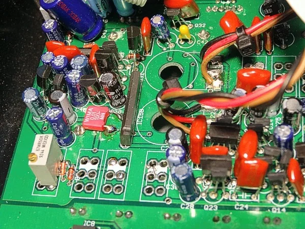

Ok, du hast also nichts beigetragen. Danke, mehr wollte ich nicht wissen.
P.S.: wen mein Mod überflüssig ist, dann kannst du mir sicher sagen, wie du das Problem ohne großen Aufwand auf dieser Platine lösen würdest:
Das Teil habe ich gerade hier, um es fit zu machen, da ist gar kein BA662 mehr vorgesehen. Klar, kann man hinfummeln, aber wenn man dann noch die Beschaffung des Clones drauf rechnet ist meine Lösung doch deutlich ökonomischer.

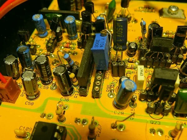

Naja, ich hab das natürlich an einer echten 303 auch schon probiert - und dabei keine Kombination aus Noten Glide, Accent, Resonanz usw. gefunden, bei der die Spannungsversorgung die oft kolportierten "Einbrüche" zeigt.
Insofern hätte mich jetzt einfach mal interessiert, ob ich da was übersehen habe - oder ob da nur mal wieder Audioesoteriker "wer das nicht hört ist blind" gespielt haben.
Der Stromverbrauch (an meiner x0x[1] gemessen) ist so bei grob 15mA, vielleicht 20mA, wenn die Kiste den Sound macht, der am meisten verbraucht. Auch knapp 20mA mehr bringen den AN1358 (AN6562) nicht aus dem Tritt (...und das Datenblatt lässt dieses Verhalten auch erwarten).
Da ich keine Original 303 mehr hier habe, kann ich nicht sagen, ob der DC/DC dann schon lustige Effekte macht.
Das Stinchcombe Paper kenne ich natürlich, das zeigt für das Dioden-Filter, das unterschiedliche Kondensatorwerte (z.B auch wegen großer Toleranzen) praktisch nur die Eckfrequenz verschieben. (Seite 47)
[1] hier sieht man auch, wofür man den Platz des B662 braucht:
... da wir heute keine OTAs mehr selektieren können, wie es Roland damals tat, müssen wir den Offset eben weg trimmen...
