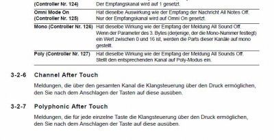

Finds auf der Seite nicht mehr wieder, aber hier ein Ausschnitt aus dem Manual

PolyAT empfangen/umsetzen kann der 61er aber auf jeden Fall.
