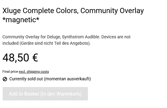

@mxpand schrieb gerade auf Facebook, daß ein Overlay mit den Funktionen der Community-Firmware 1.2 in Arbeit ist. Es wird sowohl eine magnetische als auch klebende Version geben. Mehr dazu hier:
Schade das Overlay ist in moment ausverkauft ;D Wielange hat es denn mit dem Versand gedauert und mit welchen Dienst wurde es versendet ?
  • #3.078
Wieso ausverkauft? Es ist noch nicht lieferbar, deshalb steht doch groß „available very soon“ drüber.
Ich hab aber nochmal eine andere Frage: in einem Video von RSKT konnte ich sehen, daß die Werkssounds statt „SynthXXX“ mit „richtigen“ Namen (und einer Nummer zusätzlich) angezeigt wurden - ist das ein Feature der Community Firmware oder hat er neuere Werkssounds mit richtigen Namen?
  • #3.079
Moin zusammen,
ja genau... die Overlays (Community Version) sind nicht ausverkauft, sondern erst ab ca. Anfang nächster Woche erstmalig verfügbar. Gerne kann ich dann auch hier nochmal Bescheid sagen.
