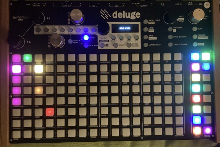

Ok, jetzt hab ich mich mal an die aktuelle Community-Firmware (1.2) rangetraut - der neue Cliplauncher alleine war’s mir Wert, allerdings bin ich da prompt auf was Seltsames gestoßen:
In der ersten Section eines Songs habe ich Drums und eine Sequenzerlinie. Wird im Row View auch ganz normal abgespielt. Wechsel ich im Clipview die Sections und wieder zurück zur Ersten, höre ich die Sequenzerlinie, aber deren Pad ist gedimmt. Erst wenn ich das Pad nochmal aktiviere und dann wieder deaktiviere bleibt sie stumm.
Weil ich mir nicht sicher war, ob das ein Bug in der 1.2 ist (laut Aussagen auf Discord ist 1.2 noch recht buggy) hab ich die 1.1 aufgespielt und da ist es noch seltsamer: da kann ich das Pad der Sequenzerlinie deaktivieren, aber nicht wieder aktivieren.
Das ließ mir keine Ruhe und beim Zurückschalten in den Row-Modus stellte ich fest, daß ich 2 identische Sequenzerlinien mit gleichem Instrument habe, eine davon ist aber immer stummgeschaltet, weil nicht beide gleichzeitig aktiv sein können.
Im Cliplauncher gehören die Clips in einer Spalte immer zum gleichen Instrument. Demnach müßten ja eigentlich von meiner Sequenzerlinie 2 Clips in der Spalte erscheinen - das tun sie aber nicht, egal ob unter 1.1 oder 1.2, sondern es erscheint immer nur 1 Clip.
Lösche ich im Row View die zweite Sequenzerlinie funktioniert alles wie es soll.
Hab ich da irgendwo einen Datensalat?
Was ich noch nicht probiert habe ist, nach dem Löschen des zweiten Clips diesen im Row View nochmal neu zu kopieren.

Ok, nachdem ich unter 1.2 die Farben der Tracks geändert und das abgespeichert hatte, habe ich mal das Backup der Datei, die mit der Originalfirmware erstellt wurde, geladen.
Nach wie vor auf 1.1
Die Sequenzerline von oben, bei mir der 2. Clip von links, hat nach wie vor nur einen Eintrag in der Spalte, obwohl es in der klassischen (Row) Ansicht 2 davon gibt.
Außerdem wechseln jedesmal die Farben der Tracks, wenn ich die Datei neu lade und dann vom Row zum Grid Mode und wieder zurück wechsele.
Das habe ich jetzt mal probiert und wenn ich das mache, erscheint auch im Grid View ein zweiter (inaktiver) Clip, so wie es sein soll.

  • #3.114
Nein, einen PEBKAC. Die Kopie des besagten Clips hatte die gleiche Farbe wie der Originale und wird daher im Grid Mode, der ja feste Sektionen hat, nicht angezeigt. Da muß man aber auch erstmal drauf kommen. Die Lösung dazu kam aus der FB Gruppe, nachdem ich dort Fotos gepostet hatte.
Warum sich beim Reload und Umschalten von Row nach Grid die Farben ändern würde ich aber immer noch gerne wissen …

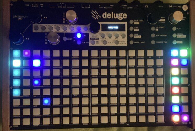

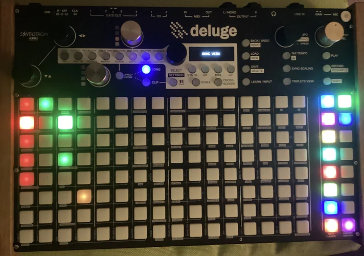

  • #3.116
Vielleicht wären auch hier zwei Bilder gut um zu sehen was sich da ändert...
Ok, hab ich mal gemacht und angehängt. Beim ersten Laden ist die linke Reihe immer rot, bei Reloads ändert sie sich, wenn auch nicht bei Jedem. Wechsel der Modi Row/Grid ist dazu nicht nötig, nur zurückschalten in den Gridmode, da der Song im Arrangerview abgespeichert wurde.

  • #3.117
Das ist der Arranger-Modus (blinkende Song-Taste), wenn man im Song-Modus Clips dupliziert, bekommt jeder neue Clip eine neue Farbe zugewiesen. Wenn du diese ändern willst, halte ein Pad im Arranger-Modus gedrückt und dreh am Select-Regler, so ändert sich auch die Farbe. Der Sinn ist, verschiedene Variationen eines Clips in einer Reihe im Arranger-Modus haben zu können. Im Clip-Modus sieht man so die verschiedenen Variationen anhand der Farbe am Audition/Section-Pad.
  • #3.119
Dann ist ja gut....das Display ist nicht bindend da es bei jeder Version etwas anders ist, daher eben, Arranger, Song und Clip Mode...Würde mal auf 1.2 updaten auf den Bildern ist alles voller diverser Farben, evtl. mischt sich da was auch ein Reset wäre evtl. sinnvoll. Sieht irgendwie selbst gebaut aus das mit den Farben. Updaten auf 1.2, da die im Moment viele neue Funktionen hat.
  • #3.120
Nein. Die Klartextanzeige der Modi gibts erst seit der Communityfirmware, und bei 1.2 sind oben rechts und unten links noch Anzeigen dazugekommen, der Text in der Mitte, der „Song View“ oder „Arranger View“ schreibt, ist bei beiden Versionen gleich.
Arranger- und Gridmode kann man zudem an den beiden rechten Padspalten eindeutig unterscheiden.
Ich wüßte jetzt auch nicht, warum ein Update auf 1.2 die nach wie vor offene Frage nach dem Farbwechsel beim Reload beantworten sollte, zumal ich diesen Effekt dort ebenfalls beobachtet hatte.
Da ist nichts selbst gebaut, der Track stammt noch aus der Originalfirmware und die Qualität meiner Tablet-Kamera läßt die Farben komisch erscheinen.
