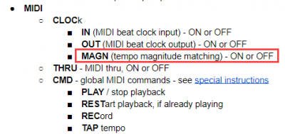

Bin auch grad beim Versuch den Deluge mit der Electribe 2 zu syncen.
Das verhält sich sehr merkwürdig. Der Deluge spielt los sobald ich ihn mit der Electribe verbinde, ohne, dass ich diese gestartet habe. Das ganze in einem derart unterirdischen Tempo, dass man schon von Audio-Slomo sprechen kann. Ich habe die Sync Unit der Electribe von 2 auf einen Step gestellt und das Tempo auf 300 bpm gestellt und komme so in Downbeatgefilde. Hab keine Ahnung wie man dem Deluge Beine macht. Hat jemand eine Ahnung?
  • #1.386

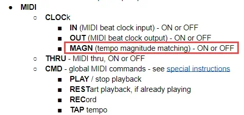

Falls du von MIDI-Clock redest ... wegen deines Tempo-Problems könnte es an dieser Deluge-Einstellung liegen:
