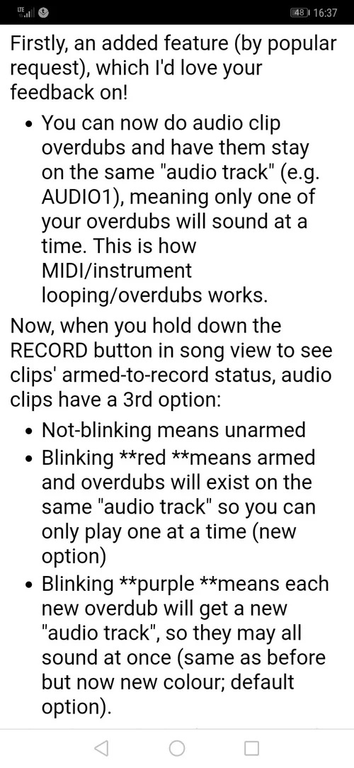

Ich habe mir mangels Facebook-Mitgliedschaft mir die Beta 12 anders ~organisiert. Leider fehlt mir der Zugang zu den aktuellen How-Tos. Der Screenshot von @highsiderr hier im Post #1322 spiegelt anscheinend nicht vollständig das wieder was momentan implementiert ist. Gibt's da ne aktuellere Version?
  • #1.365
Ja es gibt einen neuen overdub modus beim audiolooper.
Rohan hat einige neue dinge hinzugefügt.
Nur die genaue Beschreibung fehlt. Auch in der beta Gruppe steht man als tester manchmal ratlos da.
