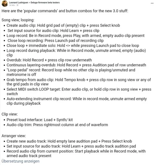

Nur so zum Verständnis:
1. ich schalte das Gerät an.
2. ich gehe in den Songmode
3. ich drücke auf ein Pad und gleichzeitig auf den Select-Knob
4. ich drücke den Learn Button und gehe auf den clip um den Aufnahmekanal auszusuchen. (Da auf den Punkt achten)
5. Starte die Aufnahme.
Ich werden es heute Nachmittag nochmal versuchen.
Vielen Dank

Genau so, viel Spaß, habe auch lange draufgewartet, und meinen ersten Deluge verkauft, jetzt hab ich die neuste Version auf dem Panel und verkaufe meine MPC Live , Deluge ist echt der Hammer wenn man sich komplett drauf einlässt!
