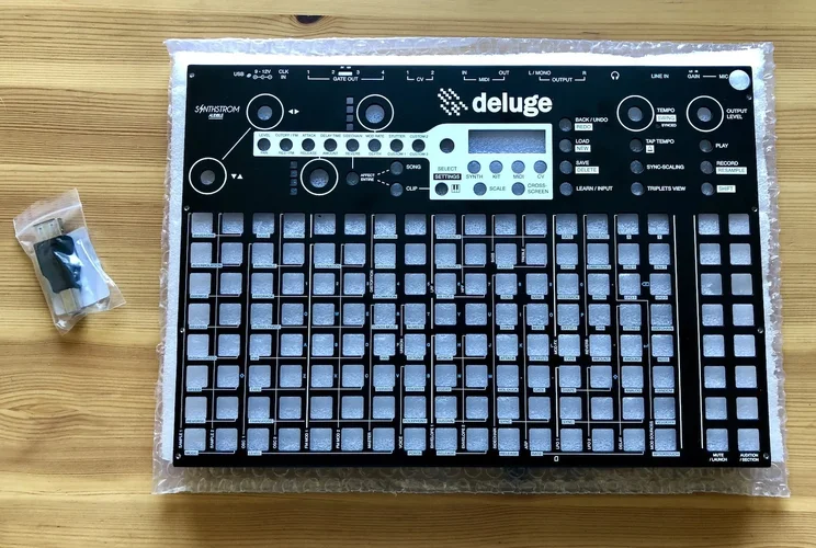

Heute kam mein neues 3.0er Panel an, sogar zollfrei :supi:
Jetzt kann die Beta kommen :phat:

Umbau hat reibungslos funktioniert und ziemlich genau 1 Stunde gedauert.

Cool....ist dann aber irgendwie nicht QWERTZ - aber entscheidend ist ja dass es die Beta dann richtig macht.
Wofür wohl X und Y ganz oben rechts in der Abteilung Routing sind ?
