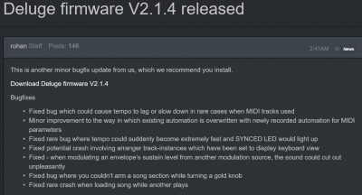

Übrigens gibt es seit heute eine neue FW:
53246

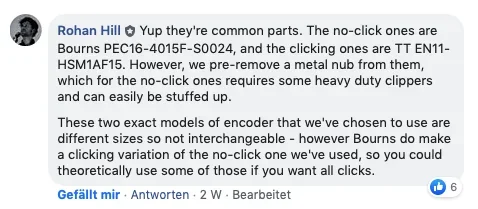

Weil wir es letztens davon hatten, auf Facebook hat Rohan kürzlich geschrieben, welche Encoder verbaut sind:
53886

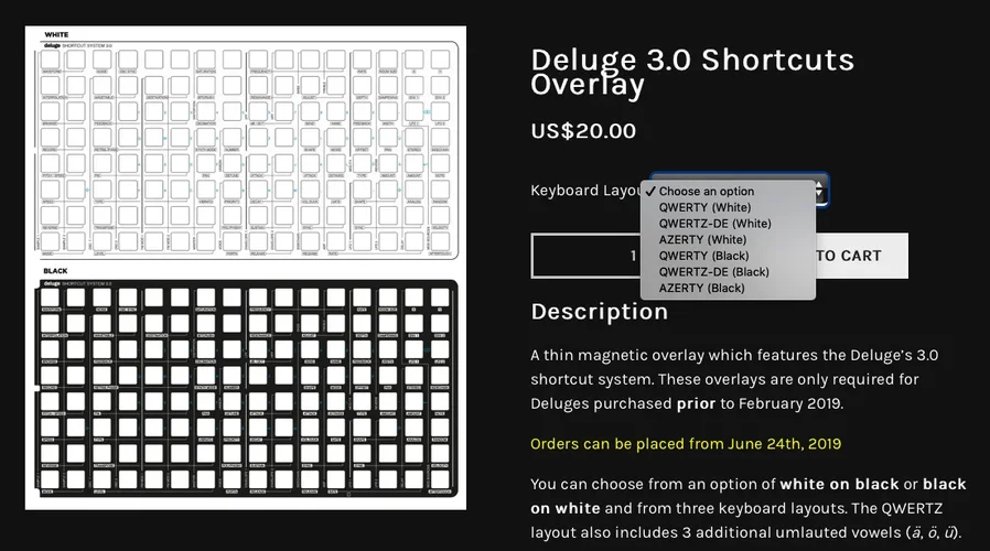

Was Neues: Die Magnet-Overlays wird es, außer in schwarz, auch in weiß geben:
53887
M.i.a.u.: highsiderr
  • #1.254
Dat sieht doch kacke aus. Wenn dann ein komplett weißes Panel, dafür aber die "goldenen" Encoderkappen gegen was anderes tauschen.
