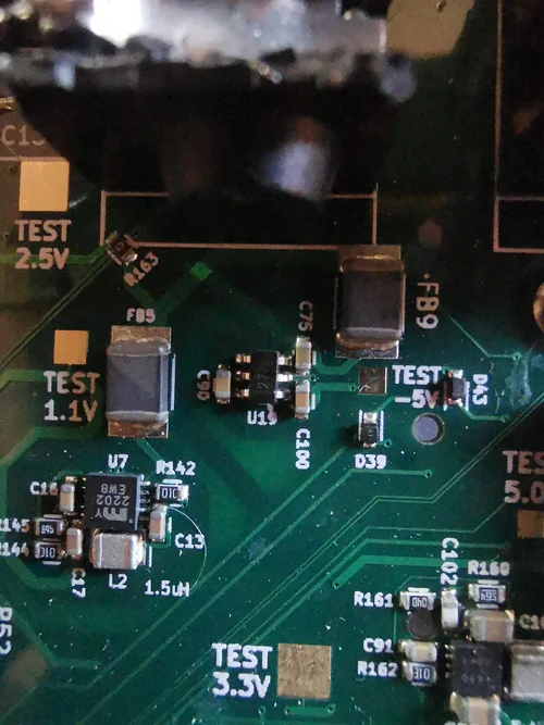

Der Poti ist nun verbaut , der Sound immer noch Lofi .
Es scheint also was im Verstärker Defekt zu sein , ich vermute ein O-Amp oder so was .
Da ich mich an SMD nicht ran traue habe ich das Signal nun vor dem Poti abgegriffen und auf L/R umgeleitet .
Den Verstärker Part übernimmt nun mein Mixer.
Leider verliert der Deluge damit seine Portabilität aber erfunktioniert wieder.
Vielleicht lässt sich ja eine Werkstatt finden die sich das mal anschauen kann.

  • #2.173
Hast du in diesem Bereich mal alle Lötstellen (insbesondere an den Ausgangsbuchsen) inspiziert?
Und noch was: Du hattest den Deluge doch zur Generalüberholung in Neuseeland. Ich würde die mal auf eine Kulanzlösung ansprechen ...

Danke @klangsulfat .
Habe diverse Lötstellen von Komponenten die getauscht wurden sind überprüft und hier und da den Lötkolben noch einmal vorsichtig dran gehalten.
Der Lofi sound kommt übrigens auch über den Kopfhörerausgang ein Grund mehr anzunehmen das der fehler im Verstärker liegt.
Synthstrom habe ich diesbezüglich angeschrieben und warte nun auf Antwort.
Da ich das so wieso vor hatte es aber immer vor mir her geschoben habe, habe ich nun einen neuen Deluge geordnet.
Wie gesagt der alte ist ganz schön abgerockt.
Im Studio bleibt er nun fest verbaut (geht ja nun nicht mehr anders).
Ausserdem möchte ich Synthstrom auf diese weise unterstützen.

Sooooo......
Der Deluge läuft wieder. Nach dem ich einige Messwerte hin und her geschickt hatte stellte sich heraus das ein Lm2776dbvt oamp kaputt ist U19 auf dem Board.
Dieser sollte -5V liefern lieferte aber nur -1,04V
Also für 18 euro zwei neue im Ausland (Digikey.com) Bestellt und dann gewechselt.
Ich sag euch das war ein richtiges Abenteuer ,das ding ist so klein das mir schon beim auslöten Angst und bange wurden.
Beim einlöten habe ich einen neuen (persönlichen) rekord im Luftanhalten aufgestellt, wäre fast vom Stuhl gefallen.
Nun läuft er wieder so wie er soll .....

  • #2.179
Naja ich denke schon das Rohan Hill weiß was die werte die ich gemessen habe bedeuten.
Er war sich auch nicht zu 100% sicher ob es U19 ist aber die Möglichkeit war groß.

Ganz vergessen....
@Maffez hat mir geholfen U19 direkt aus zumessen.
Und direkt am LM2776 DBVT deutete auch alles daraufhin das er einen defekt hat.
