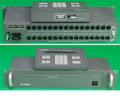

Curnow hat 2 nach Masterkeyboard aussehende Geräte mit Klaviertasten vor sich stehen (das obere sieht auch wieder nach MKB-300 aus, das drunter ist größer, MKB-1000?) und oben drauf so eine Box mit Zehnerbock in der Mitte und Display drüber, die ich nicht einordnen kann. Wahrscheinlich ein Steuergerät für eine MIDI-Patchbay bzw ein kompletter Set-Controller. Tasten sehen aus wie die grauen mit Mulde, die auch bei PPG verwendet wurden. Sieht aus wie ein U-förmig gebogener Blechdeckel mit einfachen Ausfräsungen für die Taster unds Display, sehr schlicht, wahrscheinlich extra für ihn gebaut oder sowas.
Nein, das war keine Spezialanfertigung, sondern eine in Serie gefertigte Sycologic MIDI Matrix M16:
Re: Talk Talk Sounds und Synths
Herzlichen Dank, genau das Ding isses. Da dachte ich, alle jemals hergestellten MIDI-Patchbays zu kennen, aber die hab ich bisher noch nie gesehen.

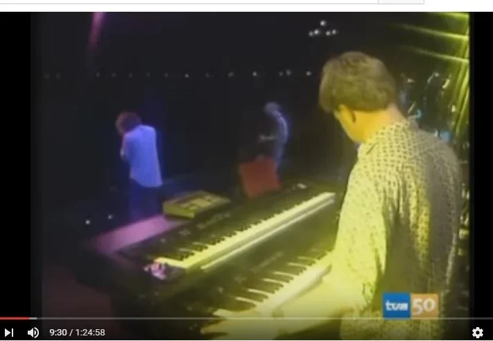

Irgendwie werd ich das Gefühl nicht los, dass es doch eine andere Baustelle ist..
Hier, bei der Liveversion, kommt der Sound nicht ausm Jupi-8 sondern aus .. ja was ist das für ein Teil??
ab 0:36

Das Keyboard in dem Video (es sind derer 2 übereinander) scheint aber irgendwas von Roland zu sein, denn in einem anderen Video von diesem Konzert sieht man, wie ein Pitchbender wie ihn Roland verwendet, benutzt wird...
Hab da nix dergleichen gefunden bei Roland.. 88er-Klaviatur, Baujahr bis 1986, Sample-Player, relativ Kompakt... wirklich Strange :agent:

Ich habe mal aus einem anderen Video eine total hochauflösende Nahaufnahme von dem ominösen Keyboard gemacht...
Wat soll das für ein Ding sein? wie gesagt, scheint einen Roland-Bender zu haben.
