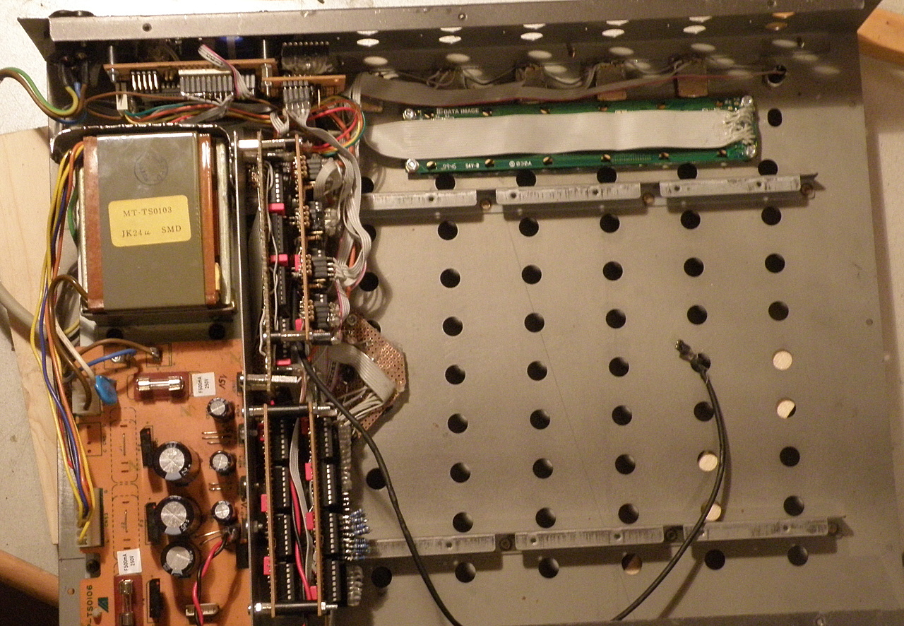

nun denn ich habe mir die Freiheit genommen, und so ein Tama Techstar 306 zu:
modden
midifizieren
UI-fizieren
& C zu programmieren (Midibox "MI OS 8" als grundlage...)
20Tage (also wochenende und Abende) später:
https://vimeo.com/115565118
wer mehr wissenwill geht auf:
http://midibox.org/forums/topic/19207-tekkstar-midification-of-a-tama-techstar-306/#entry167414
ausgenommen des Netzteils und den Mods auf den Analog boards ist das was reingekommen ist:

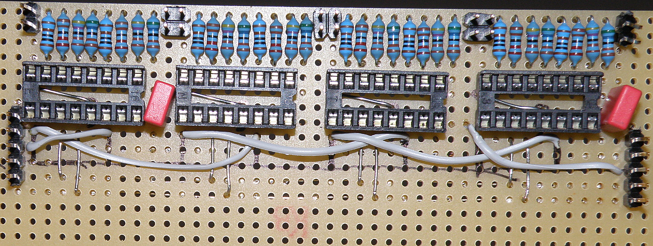

bei ucapps schaut das so aus:
fetch.php

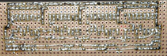

bei mir auf lochraster und 2h arbeit schaut das 8x4 (4stufig digital) so aus:
ich würde da eher den DAC dazu hernehmen den von dir erwähnten Oscillator zu tunen... die 2 übrigen Ausgängen eines 8xCV- DACs würde/werde ich für einen VCA und VCF am Master-Audio-Mixdown einsätzen... das bringt dann spass...---für das ist unter anderem auch das display und die 4 encoder vorgesehen > ADSR
