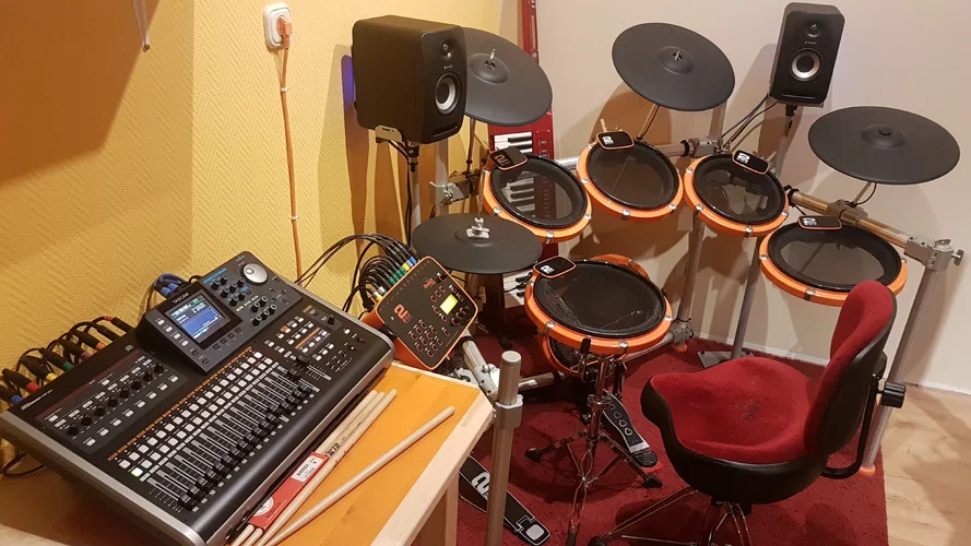

An meinen Songideen arbeite ich mit den Keyboards, Sampler, Drummachines und Vocals. An einem Platz wo auch ein großes Tascam pult (M-2600II) steht. Wenn ich dann Mit dem E-drum Set dazu spielen will verlasse ich mein Keyboards, Composing & Recording Arbeitsplatz und setzt mich an das Drumset, wo der Tascam DP-24 steht.
Diesen nutzte ich dann:
1. Als Sub Mixer für das Drum Set.
Von meinem Hauptmixer Tascam M-2600 sende ich ein paar Subgruppen an den DP-24 dort kann ich daraus dann eine für das Schlagzeugspiel angemessene zwischen Mischung eines Songs oder Fragmenten machen. Habe ich beim Schlagzeugspielen dann eine gute Idee, drücke ich schnell Record am DP-24 um mir diese als Notiz aufzunehmen. Das Drumset geht nur mit Phones out in den DP-24. Denn dir richtigen Einzelpuren des Drumset werden nicht mit dem DP-24 aufgenommen, sondern an den Hauptmischer geleitet, mit EQ und FX versehen und dort gemischt und über MIDI oder Audiointerface aufgenommen.
2. Als Playback Mixer für das Drumset
Wenn ich nach der Arbeit einfach mal schnell Drums zu einer Song Idee von mir spielen / üben will, ohne dafür erst die ganze Synth & Recording Anlage anzuschalten und hochzufahren. Habe ich zuvor einfach einen wie oben genannten Subgruppen Mix mit einem Song oder Loop aus dem Großen Pult mit dem Tascam DP-24 Aufgenommen und gespeichert. So brauche ich nur den Tascam anzuschalten lasse die Spuren laufen und kann dazu spielen und sogar gute Drum ideen gleich als Notiz aufnehmen.
3. Wie in den 80s 90s Als Portastudio
Manchmal nehme ich das Tascam DP-24, dazu 1-2 Synths und eine Drummachine und ziehe mich damit zurück ins Schlaf oder Esszimmer und nutze es dann wie früher ein Tascam Portastudio. Hier ist die midi Clock Master Funktion des alten DP-24 sehr gut, um die Overdub Audio Sachen mit Drummachines oder Hardware Sequenzern zu synchronisieren.

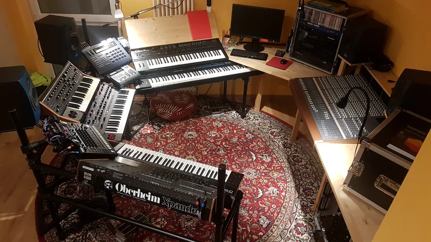

Ich liebe Tascam. Das ist die Einzige Marke, der ich immer treu bin, seit der TEAC A-3440 meines Vaters.
Arbeitsplatz II - Drumset & DP-24
Arbeitsplatz I - Keyboards, Composing & Recording
M.i.a.u.: Joergsen, ronnyro, micromoog und eine weitere Person

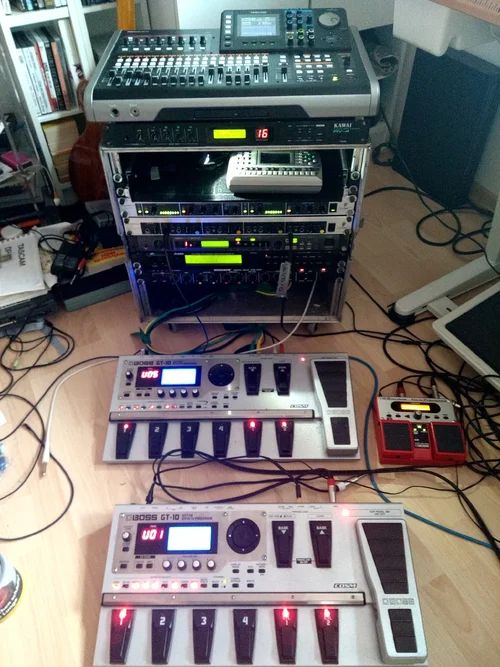

Ich benutze intensiv diverse "alte" Sequenzer, vorrangig aus der Yamaha QY Baureihe , und die brauchen eben Midi und kein USB . Warum soviele Multitracker auf dem Markt sind die überhaupt kein Midi mehr besitzen ?? Das Update zum DP 24 mit SD ist jedenfalls eine hirnrissige Mogelpackung ...
Ursprünglich habe ich auch noch meine Delays mit Midi synchronisiert , aber da kann ich auch eine Master BPM pro Patch eingeben und spare mir das Theater mit MIDI thru usw. .
Jetzt benutze ich nur die CLOCK , und soweit ich das bisher ausprobiert habe kann das TASCAM ausschließlich als MASTER fungieren, anders herum habe ich noch nicht geschafft .
Da ich leider keine Einzelausgänge an den Maschinen habe muss ich diverse Tracks nacheinander aufnehmen , und das funktioniert ganz hervorragend ohne Probleme . Dann kann ich ganz in Ruhe einzelne Effekte zuordnen usw. .
Aus Platzgründen habe ich alles zusammen in einem Rack , lediglich die großen Syntheziser MO 6 und Motif ES 6 haben einen extra Tisch , Sounds ziehe ich derzeit ausschließlich aus den QY 70 und 100 , weil es so praktisch ist .
Ein BOSS GT für Gitarre und Bass und eins für den Gesang !! Das VE 20 spendiert die Harmonie sowie dezent pitch correct , da bin ich noch in der Erprobung.

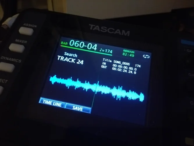

Das DP-24 kann leider nur als MTC oder Midi Clock als Master generieren, dies ist für angeschlossene Hardware Sequenzer oder Drummachines kein Problem, aber Software Sequenzer wie Cubase können oft auch nur Midi Clock Master sein und daher ist die Sync zusammenarbeit mit DAWs etwas problematisch.
Wenn die Metronom Taste gedrückt wird kann man <Bar Display> auf <on> stellt. Jetzt ist die Laufzeitanzeige von (Min. - Sec. Anzeige) auf (Takt Anzeige) umgestellt, so lässt es sich deutlich besser mit Ext Sequenzern und Drummachines arbeiten.
Die läuft bei uns ausschließlich in dem Modus , die winzige Anzeige auf dem Sequencer kann man nicht ablesen wenn man ein Instrument betätigt ...

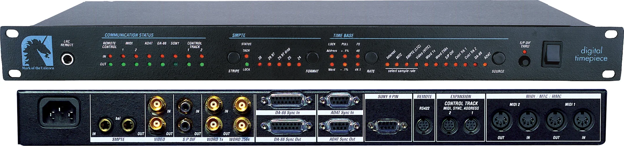

Da gibt es etliche Geräte. Das wirst Du sicher fündig. Ich habe mir dafür ein Motu Digital Timepiece besorgt, würde aber wegen der Übersichtlichkeit eher zu einfacheren Geräten tendieren, hatte da einige Startschwierigkeiten. Hatte nämlich auch mal die Idee, alles über MTC auf einer Audiospur zu syncen. Schnell hatte ich einfach das Gefühl, dass das per Midiclock nicht tight genug war.
Anhang: MOTU Digital Timepiece
