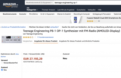

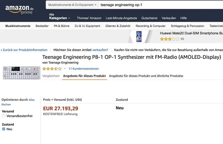

Wir haben gesehen welche Preise so aufgerufen werden und verstanden da lässt sich noch was an unserem Preis tun.
- Teenapple Engineering
  • #1.079
Ist ja kein Samariterverein. Außerdem dürfte die Beseitung des Produktionsengpasses (Redesign, Lieferantenbestechung, etc.) auch nicht für lau gewesen sein. Ich finde es super, dass es ihn wieder gibt. TE hätte auch einfach den Stecker ziehen können.
