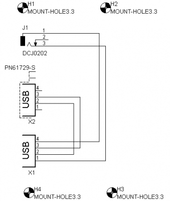

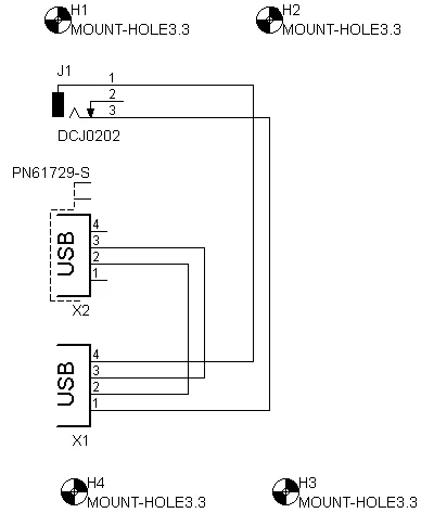

Ich schätze, dass das Problem beim MIDI-interface liegt. Wenn der Synchronlauf verloren geht (also, wenn er kurzfirstig vorhanden war), dann hat das definitiv NICHTS mit irgendwelchen Treibergeschichten zu tun. Die Latenz hat eh nichts mit der MIDI-Clock zu tun (nur mit der relation des Audiosignals dazu). Du hast ein elektrisches Problem irgendwo auf dem Weg zwischen der USB-Buchse Deines Rechners und dem MIDI-In des A-190. Ich vermute am ehesten ein Störsignal.
Das Edirol ist ja ein USB-Powered device. Sowas taugt eigentlich nix (sorry Roland), denn man hat immer den digital-Ground des Rechners auf dem Ground-System von Audio und MIDI. Ich schätze, da holst Du dir ein Störsignal rein.
Ich weiß nicht, ob es USB-Netzgeräte gibt, die die Datenkabel (pin 2 und 3) durchschleifen und die die Stromversorgung auf Pin 1 und 4 durch ein externes Netzteil, möglichst ein lineares, ersetzen. Sowas kann man sich mit etwas Lötkenntnissen auch selber bauen (sind im Prinzip nur die drei Buchsen).

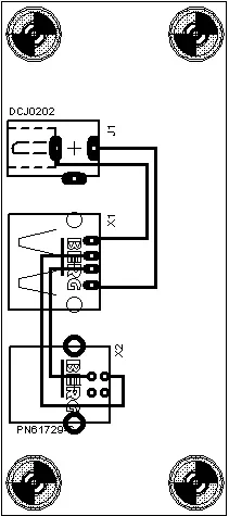

Das ist für jemanden, der löten kann im Prinzip sehr sehr einfach.
http://www.conrad.de/ce/de/product/738897/ USB Empfängerbuchse
http://www.conrad.de/ce/de/product/1088207/ USB Senderbuchse
http://www.conrad.de/ce/de/product/735742/ Stromversorgungsbuchse
  • USB-Power-Split.zip

Das wäre kein Kabel, sondern eine kleine Adapterbox. Die müsste nicht größer sein, als eine Streichholzschachtel.
Das heißt der Adapter hängt dann zwischen Audiointerface und Computer und das Audiointerface bekommt darüber seperat Strom und dadurch wird die Störquelle beseitigt .Ist das richtig so?
Ich muß mal kucken ob da jemanden finde der mir das Lötet, auf alle fälle vielen dank für den Tipp.
Ja. Das ist die Idee.
