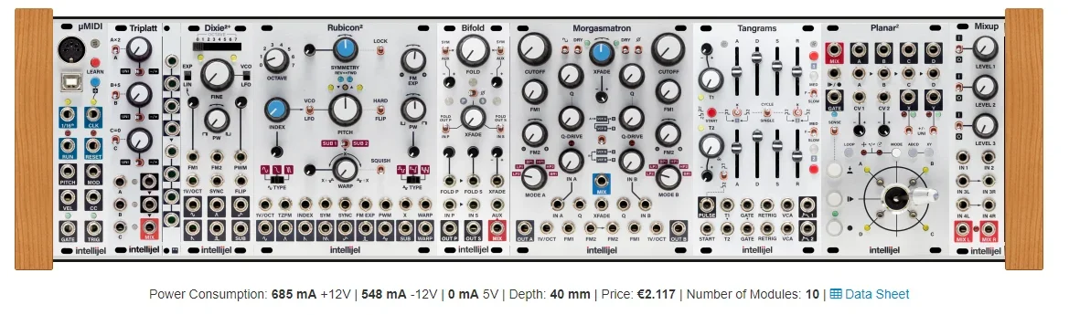

Ich habe nun erstmal eine Variante gefunden, die mir recht interessant erscheint. Alles von einem Hersteller ist immer gut und Intellijel ist sicher einer der Besten!
M.i.a.u.: verstaerker

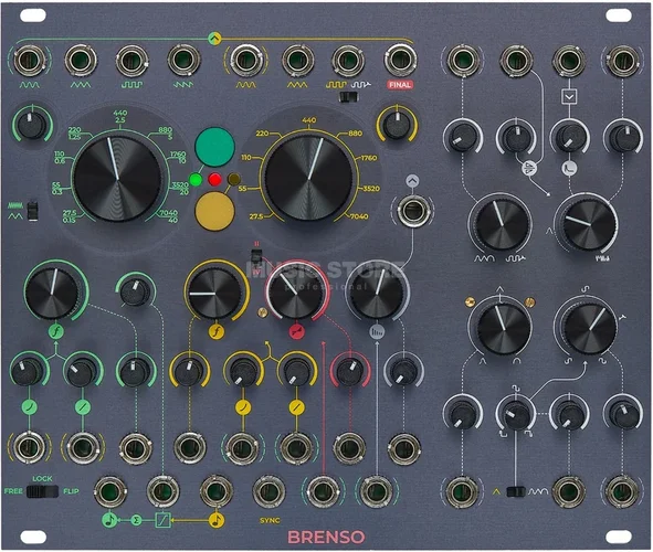

Der Frap-Tools Brenso soll wohl eine gute Alternative sein und gleich drei Intellijel-Module (Dixie, Rubicon, uFold) ersetzen:
Vorteil, es gibt eine Menge normalisierte Verbindungen und das ganze soll einfacher handhabbar sein.

mit der intellijel Kiste geht auf jeden Fall seeeeehr viel. mit der Firma hab Ich nur gute Erfahrungen gemacht. wenn Du jetzt folder und die oscs mit dem brenso ersetzt darfst du nicht vergessen, dass das ganze nicht mehr so "offen" ist. damit reduzierst du die Möglichkeiten kann aber auch Sinn machen unter bestimmten Umständen.

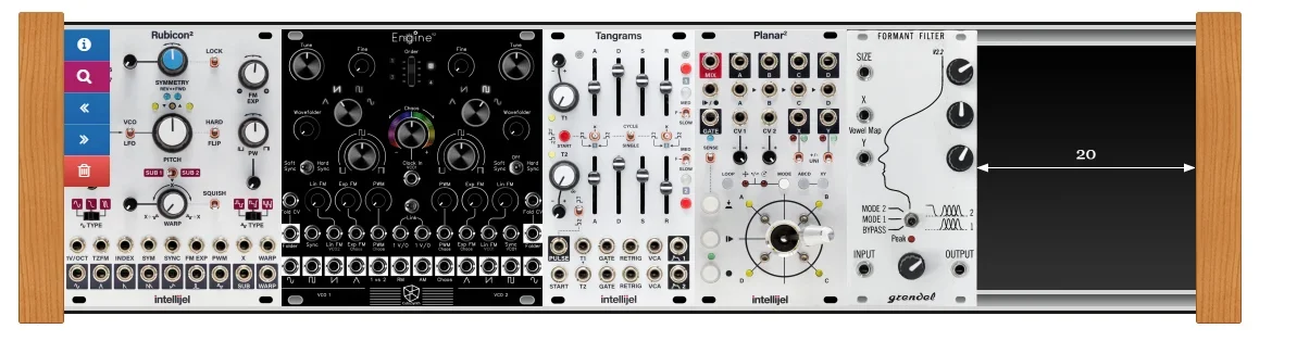

Eigentlich wollte ich den Joystick für die Vowel-Map. Ich will doch unbedingt einen Vowel-Filter:
Den muss ich unbedingt wieder rein machen. Irgendwie driftet man man in Modulargrid immer so ab. Weil die schiere Anzahl von Modulen einen erschlägt und das Rack schon voll ist.
Die Intellijel-Variante ist eine Idee. Aber ich überlege Dixi, Rubicon und uFold durch einen anderen Complex-Oszillator zu ersetzen, wie dem Verbos Complex Oszillator oder dem Frap Tools Brenso?
Ich bin da als Modular-Neuling wirklich teilweise überfordert von der schieren Vielzahl der Auswahlmöglichkeiten und meiner indirekt proportionalen Unkenntnis dieser Module.

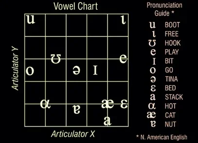

Worum geht es die bei dem Vowel-Filter eigentlich? Die spezifischen Töne können auch anders erzeugt werden. Der EricaSynths Black Wavetable VCO hat dafür einen eigenen Wavetable (Programm 6 Formant).
Und ich meine auch im Plaits ist was der Gleichen eingabut (Vowel and speech synthesis (grün/blau 8)).
Warum ich einen Vowel-Filter einer Wavetable vorziehe? Schau dir mal die zweidimensionale Vowel-Map an und du siehst den Unterschied. Ist schon deutlich was anderes als ein statisches Wavetable-Sample.
