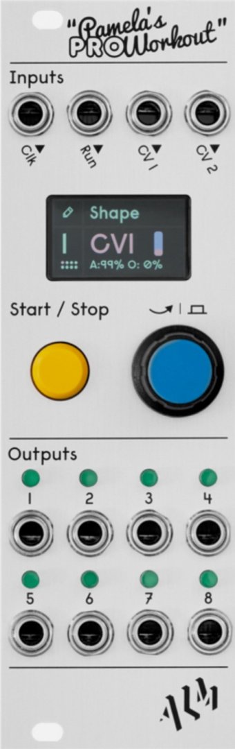

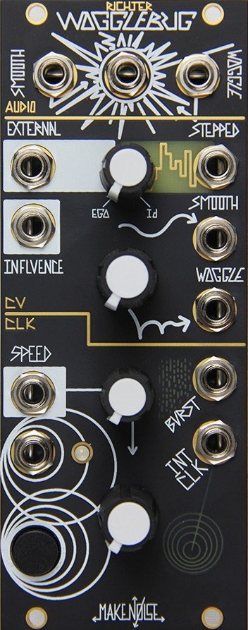

Was ist besser?
Make Noise Maths oder Chaos Devices Zadar?
ALM Pamelas Workout oder Make Noise Wogglebug?

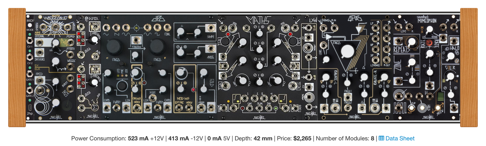

Vielen Dank für die freundliche Information, die Make Noise Module haben ja alle eine sehr interessante und etwas verrückte Optik, manche mögen's - manche mögen’s nicht. Dafür sind die Module dieses Herstellers sehr direkt und intuitiv. Der Bildschirm und die Eingabetasten des Zadar stehen einfach für eine komplett andere Philosophie.

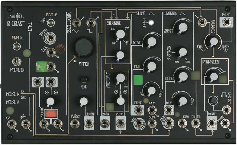

Ich habe die Make-Noise-Optik jetzt durch das 0-coast (vorgestern bei mir angekommen und bereits ausgiebig herum gespielt) zu schätzen gelernt und könnte mir so ein Modularsystem sicherlich vorstellen. Der Vorteil von Make Noise ist ja, dass sie sehr viele interessante und auch wirklich gut klingende Module haben und ich es sehr schätze, eine kohärente Optik zu haben. Ich mag es nicht, sehr viele verschiedene Hersteller im Rack zu haben, sondern ich mag es, einen Basishersteller zu haben und dann ggf. Spezialmodule dazu zu bringen. Aber Racks wo es bunt durch den Gemüsegarten geht, die mag ich nicht. Dadurch kann ich mich besser auf die Philosophie eines Herstellers einlassen.
Dabei bin ich dann durchaus flexibel. Ich kann mir ebenfalls vorstellen, alle Module von Intellijel zu nehmen. Da bin ich mir aber noch nicht endgültig sicher. Wichtig ist, dass mich der Sound anspricht. Und bei Make Noise ist das durch den 0-coast der Fall. Daher tendiere ich zu Make Noise. Ich werde aber mal spaßeshalber auf deinen Vorschlag eingehen, und mir ein komplettes Rack für den Nifty Keyz (112 TE) aus Uli-Modulen zusammen zu stellen. Kommt bestimmt deutlich billiger.

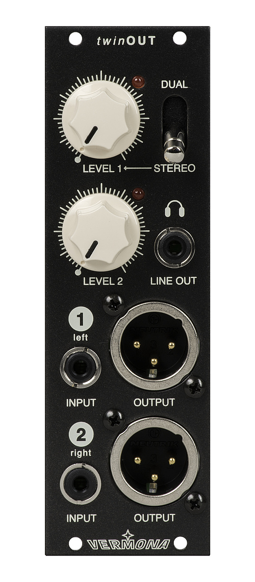

as brauche ich eigentlich am Ausgang eines Modularsynthesizers, um die Signale in einen Verstärker, einen Effektprozessor oder ein Audiointerface zu leiten? Wie sind die Signalpegel?
darauf gibt es 100 Antworten…
es gibt nicht EINEN Standard dem alle folgen und unterschiedliche Module sind unterschiedlich laut. Generell können Eurorackpegel sehr hoch sein.
Im allgemeinen ist ein Output Modul daher empfehlenswert um Kontrolle zu haben
Z.B.

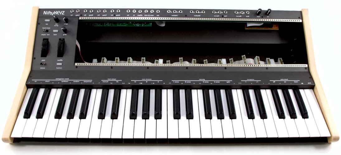

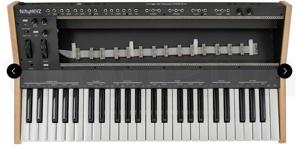

Darauf gibt es 100 Antworten… es gibt nicht EINEN Standard dem alle folgen und unterschiedliche Module sind unterschiedlich laut. Generell können Eurorackpegel sehr hoch sein. Im allgemeinen ist ein Output Modul daher empfehlenswert um Kontrolle zu haben.
Der Hinweis auf das Outputmodul kam nun schon häufiger und daher kann und muss man sagen, dass dies die einzige und richtige Antwort ist, denn - und das wurde hier bereits genannt und man liest es auch in den Publikationen - der Audio-Pegel im Modularsynthesizer ist bis zu Faktor 10 höher als die Line-Level von Synthesizern.
Das gute ist, der Nifty-Keyz hat sowohl ein Midi-to-CV interface als auch ein Output-Modul als auch Mult-Module eingebaut. Das spart Platz in den verfügbaren 112 TE.

Kommt drauf an, was Du damit machen willst. Wogglebug ist mit PNW zb kaum vergleichbar.
Es gibt ein paar Gemeinsamkeiten zwischen PNW und WB
Beide können CLK generieren oder zu CLK sycronisiert werden.
WB gibt syncron zur CLK eine Folge von Zufallsspannungen aus, die entweder stepped oder smoothed sein können.
Ansonsten kann PNW natürlich noch mehr als der WB, aber auch hier wieder kein direkter Zugriff sondern über Bildschirm und Mode-Taster
CLK Divider, LFO, ENV ... Siehe Datenblatt.
Ich habe mich informiert.
  • #44
Ich weiß, ich hab ja beide. Wogglebug ist halt deutlich chaotischer und weniger kontrollierbar. Ansonsten kann PNW auch deutlich mehr. Clocks generieren, quantisierte Zufallssequenzen usw.
von daher ist besser oder schlechter schwer zu beantworten, weil idR andere Zwecke.
Mit dem NiftyKeyz einzusteigen, halte ich für eine sehr gute Idee. Das ist wirklich sehr praktisch und in seiner Konzeption enorm durchdacht.
Ich habe damals mit dem Waldorf kb37 begonnen, das es ja leider nicht mehr gibt. Aber von den Funktionen her ist das NiftyKeyz sogar noch umfangreicher ausgestattet. Damit könntest Du sogar direkt ein vierstimmig polyphones System bauen. Aber darum scheint es Dir ja nicht zu gehen.

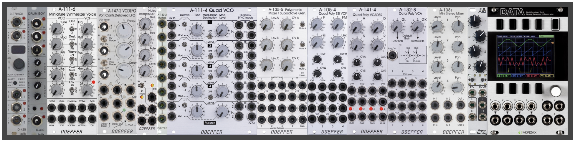

Spaßeshalber habe ich mal überlegt, wie ich denn ein NiftyKeyz befüllen würde, wenn ich neu einsteigen würde. (Doepfer-Hasser bitte nicht weiterlesen.) Natürlich sind das nicht Deine Ziele, es ist nur ein Gedanken-Experiment. Motto dieses Systems: Ein modulares Alleinunterhalterkeyboard mit Drums sowie gesplittet vom Keyboard eine Bassstimme links und drei polyphone Stimmen rechts.
Der Ladik D-425 ist ein Trigger-Sequenzer mit 3 Spuren. Er liefert die Steuersignale für das Sample-Drum-Modul D-430.
Der erste CV- und Gate-Ausgang des NiftyKeyz wird mit dem A-111-6 verbunden, der die Bassstimme liefert. Die weiteren CV- und Gate-Ausgänge steuern die polyphonen Module A-111-4, A-135-5, A-105-4, A-141-4 und A-132-8 von Doepfer an, die intern polyphon vor-verkabelt werden. Am A-135-5 liegen dann per Default Sägezahn und Rechteck an, Kanal B liefert den Sub-Oszillator. Es kann aber auch Noise eingespeist werden, dafür ist das Modul A-118-2 vorgesehen und das Multiple A-180-2.
Der LFO A-147-2 kann sowohl Vibrato liefern als auch PWM. Entweder mit optionalem Delay oder über den internen VCA gesteuert durch Aftertouch.
Damit die 3 Parts (Drums, Bass, Poly) vernünftig auf das Stereo-Ausgangspaar verteilt werden können, ist der A-138s Mischer vorgesehen. Effekte braucht man immer. Dafür gibt es das Happy Nerding FX AID. Und da man ein polyphones System auch immer stimmen muss, folgt zum Schluss das Mordax Data als Luxus-Stimmgerät - und zur Visualisierung.
Also ich finde das total spitzenmäßig, das man jetzt mit Eurorack auch polyphone Synthesizer machen kann. Und Alleinunterhalterkeyboards finde ich auch super. Ich liebe Begleitautomatik. Mein Korg Kronos mit Karma war so cool.
Meinst Du das jetzt ironisch? ... Ich wollte nur zeigen, wieviel mit der NiftyKeyz-Architektur möglich wäre.

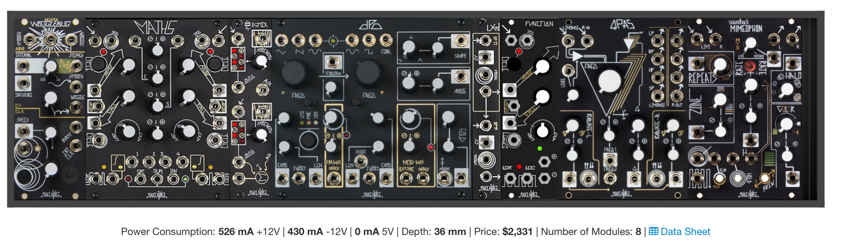

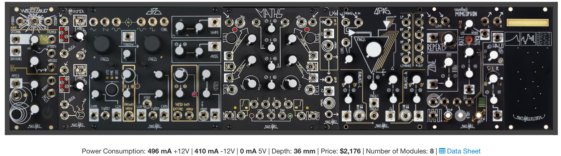

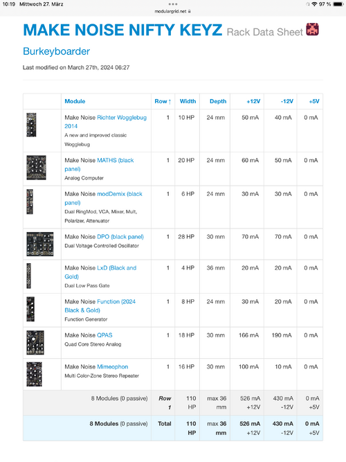

Ich habe ja seit einigen Tagen das 0-coast von Make Noise und finde den Sound und die Bedienung cool. Das ist ein sehr guter Einstieg, damit man erstmal ein Gefühl bekommt für das Thema „Modularsynthesizer“ und auch ob einem der Klang des Herstellers gefällt. Das ist alles der Fall, aber natürlich ist das 0-coast an vielen Stellen eingeschränkt. Da es nur einen VCO hat und das Slope-Modul zwar auf die Betriebsrat „Cycle“ gestellt werden kann und dann als zweiter „Hilfsoszillator“ funktioniert, aber dennoch kein vollwertiger VCO ist, was bei FM-Modulation auffiel, deren Klänge nicht tonal korrekt auf dem Keyboard gespielt werden können. Das hat mir die Fa. Make Noise auch so bestätigt. Beim DPO-Oszillator ist das dann anders. Ich werde das 0-coast deswegen nach 30 Tagen zurück senden und habe mir folgende Alternative als Zusammenstellung ausgesucht und wollte mal noch ein paar Fragen dazu hier abladen.
1. Fehlen eurer Meinung nach noch wichtige Module für ein Grundsystem?
2. Der Preis liegt jetzt etwa bei 2500€ für die Module und bei 600€ für das Keyboard-Gehäuse. Findet ihr rund 3000€ sind angemessen für so ein System?
Wenn ihr der Meinung seid, noch bessere Ideen zu haben, könnt ihr mir gerne in Modulargrid ein Alternativ-System zusammen stellen, oder mir einfach Alternativen nennen.
Ich möchte einen möglichst experimentellen und verrückten Sound haben, nicht zu hölzern, sondern eher wie Kettensäge, aber auch im Bassbereich gut aufgestellt. FM-Sounds sollen über die ganze Klaviatur harmonisch korrektes Frequenz-Tracking haben, also tonal medlodiös spielbar sein, da ich Pianist bin. Wavefolding und Filter nicht nur aber auch mit Formant-Vocal-Charakter sollte auch dabei sein, der QPAS kann das wohl, wie ich las und hörte.
  • #52
Das für mich etwas irritierende ist die Tastatur - klingt komisch, ich weiß.
Der Sound ist zwangsläufig monophon, was machen da die restlichen 9 Finger bei Dir als Pianist? :frolic:
Dein System ist grundsätzlich ok, da geht einiges. Ich für meinen Teil würde hier noch einen Sequenzer
wie Rene (+ Tempi) einbauen - so bleibt es in der Familie.
Allerdings reicht dann Dein Case nicht aus - ich hatte mir damals ein Mantis geholt, das lässt auch noch Luft nach oben.

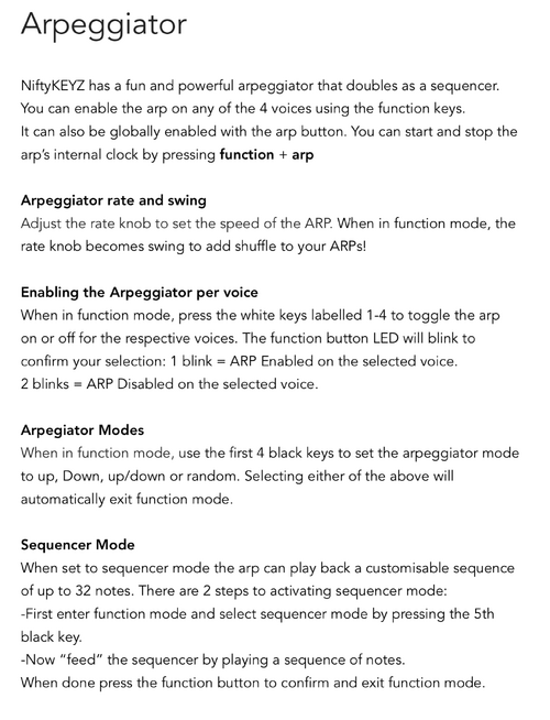

Eine Tastatur bei Mono-Synthesizern ist nicht irritierend, sondern sie hat Tradition. Der Urvater der Keyboard-Synthesizer ist der Minimoog, der war allerdings nicht patchbar. Der Moog Matriarch ist ein weiteres Beispiel für einen - diesmal patchbaren - Mono-Keyboard-Synthesizer, ganz aktuell. Für Menschen die nicht aus dem Bereich des musikalischen Spielens eines Synthesizers kommen mag das irritierend sein.
Ich bin Keyboarder und komme vom Klavier, also spiele ich immer sehr viel mit zwei Händen. Velocity, Aftertouch und Modulationsrad sind für mich wichtige Spielhilfen die ich gerne verwende um Sounds während des Spieles zu verändern. Also haben beide Hände immer voll zu tun. Ich habe natürlich auch ein zweites Keyboard (Sequential Prophet~6) zum begleiten, also wird der rechten oder linken Hand nicht langweilig. Manchmal wünsche ich mir, wie Zaphod Beeblebrox, einen dritten Arm.
Das NiftyKeyz hat einen Arpeggiator und einen Sequencer eingebaut, es ist ein sehr interessantes und vielseitiges Keyboard. Es hat vier CV und vier Gate Ausgänge, die man Splitzonen zuordnen kann, falls man vier Oszillatoren hat kann man dann vierstimmig spielen. Es hat weiterhin einen CV Ausgang für Velocity, für Aftertouch und für das Modulationsrad. Es hat zwei CV-Splitter und hat ein Output-Modul, das bedeutet man spart sich viel Platz im eigentlichen Rack-Teil.

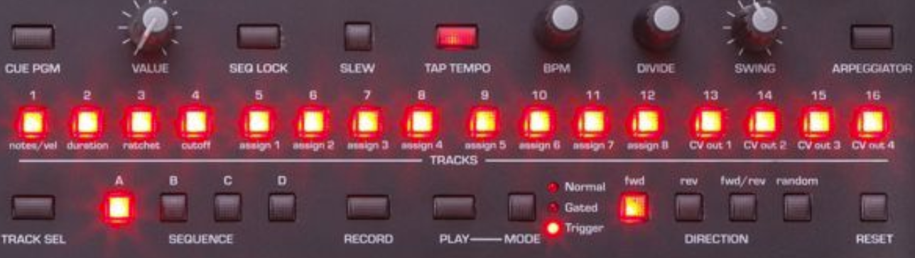

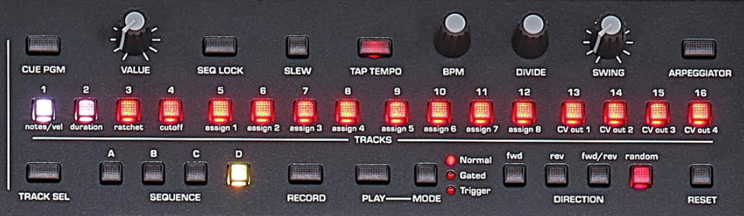

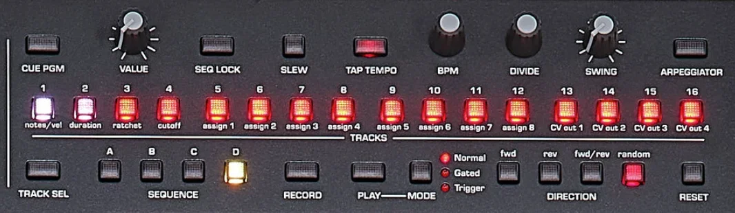

Darüber hinaus habe ich noch einen Sequential Pro-3 der hat einen sehr schönen 16Track + 16x4-Step-Sequencer mit 4 CV Ausgängen und einem sehr schönen haptischen Interface, den könnte ich auch noch verwenden.

Die Freiheiten des Modulierens und das Experimentieren sind in der Tat der Grund für die Anschaffung eines Modular-Synthesizers. Aber was nützt das alles, wenn ich den Sound nicht mag? Und da gibt es durchaus Unterschiede zwischen den Herstellern.
Zum Thema Sequencer. In dem von mir geplanten Modular-System ist ja ein Minimal-Sequencer enthalten, wie ich versucht habe mit dem Auszug aus dem Manual vom "Nifty Keyz" zu verdeutlichen. Dieser ist natürlich bei weitem nicht so innovativ wie der karthesische Sequencer Rene von Make Noise. Ich muss mich aber leider bei den verfügbaren 112 TE beschränken, das geht gar nicht anders.
Darüber hinaus habe ich bereits den Synthesizer Sequential PRO3, der einen eingebauten 16 Track und 16x4 Step Sequencer mit einem sehr schönen Interface hat. Durch den im PRO3 ebenfalls vorhandenen Gate Ausgang sowie die 4 CV Ausgänge, kann ich diesen Sequencer nutzen um mein Modularsystem damit anzusteuern.
Das bedeutet, ich habe einen Sequencer, von Anfang an mitgedacht.
Ich habe mich gerade etwas über den Make Noise Sequencer Rene belesen und muss sagen, dieser ist sehr interessant, den werde ich auf jeden Fall im Auge behalten.
Ich danke aber, dass das von mir geplante Modularsystem ein Einsteigersystem mit den wichtigsten Komponenten ist, sogar ein Minimalsequencer ist dabei und ein externer Hardware-Sequencer steht ebenfalls zur Verfügung.
  • #60
Die Beschriftung der Make Noise Module würde mich in den Selbstmord treiben! :)
