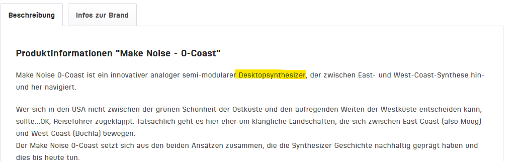

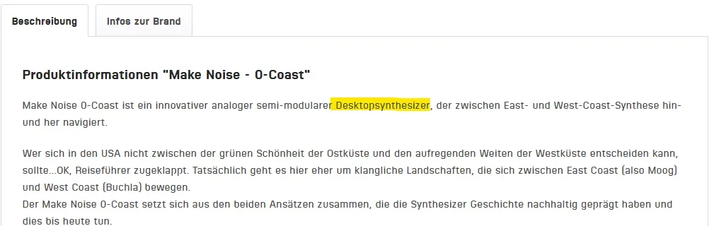

  • #125
Weil das 0-coast nicht für die Rackmontage gedacht ist, sondern als Standalone Desktopgerät designed wurde.
So einfach ist das...

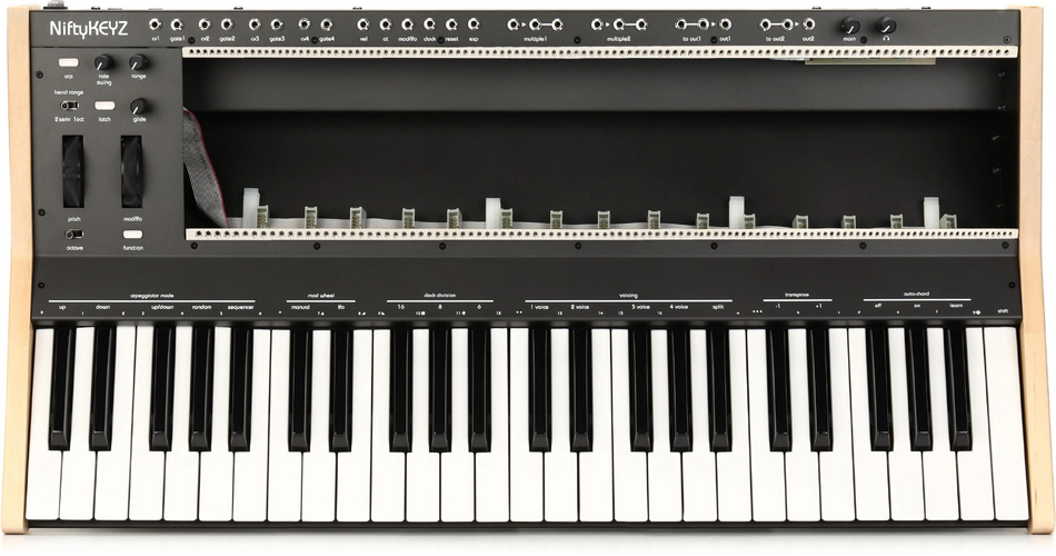

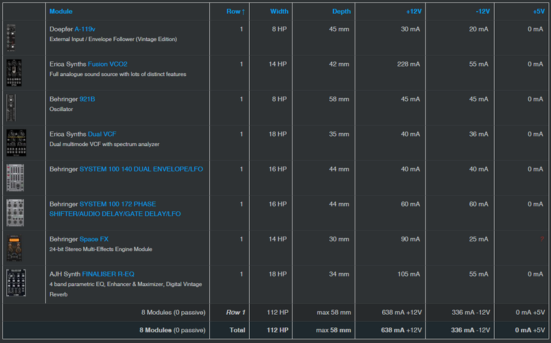

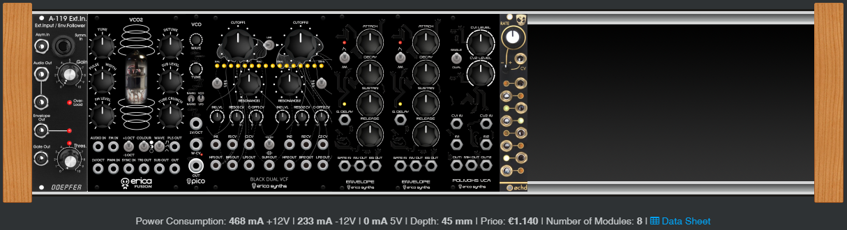

Moin. Ich habe aus Langeweile versucht einen Synth zusammenzustellen. Habe mich zuvor noch kein Bisschen mit Eurorack oder Modular im allgemeinen beschäftigt. Kann mal ein Experte drüber schauen und sagen ob das so funktionieren würde?
Case wäre der NiftyKeyz:
Data Sheet:
Anordnung:
Die Idee:
- Gitarreneingang an erster Stelle.
- Die Gitarre geht ins nächste Modul (Audio in) und von dort in den Filter 1, von dort in Envelope 1.
- Behringer VCO geht die gleiche Reihe durch, nur über Filter 2 und Envelope 2.
- An dieser Stelle müsste ich die Summe bilden, sodass ich mono in den Space FX komme und dann stereo in den Finaliser gehe, von wo ich mich stereo auf die Ausgänge vom Nifty (Out 1 und 2) anbinde.
Alle Angaben ohne Gewähr.

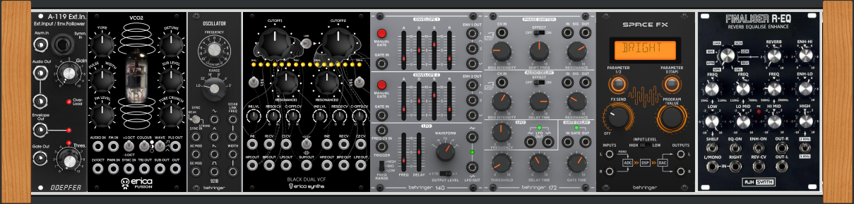

  • #135
Oh.. Ich sehe grad, dass der Behringer VCO mit 58mm zu tief ist. Da müsste was anderes hin.
Das sollte ja kein Problem sein, VCOs gibt es schon einige. ;-)
Ad Space FX: kennst Du das Modul live? Einige bemängeln die eher "soundkartige" Qualität der FX und die mangelnde Modulationsoptionen. Letztere sind auf jeden Fall schon auf Fotos erkennbar. Erstere wird persönliche Entscheidungssache sein.
Ericas Dual VCF ist schon geil. :-)

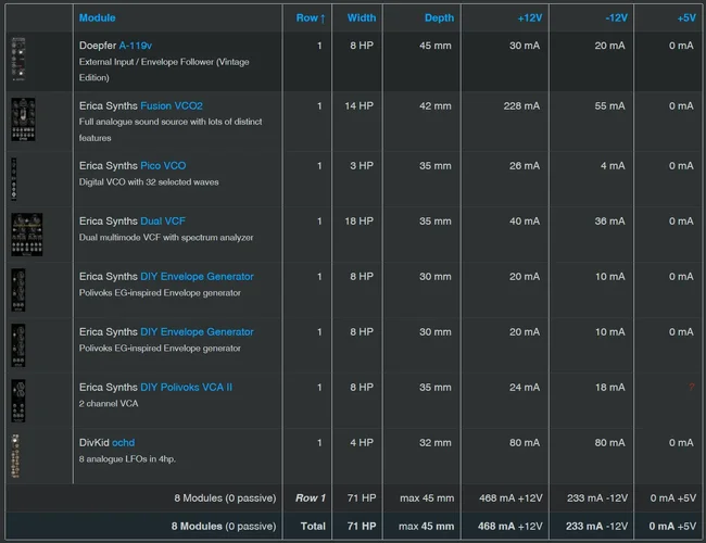

Entweder habe ich deine Beschreibung nicht ganz verstanden, oder du hast im Aufbau einen Denkfehler: Das Audiosignal (von Gitarre und Oszillator) kann nicht "in den Envelope" geleitet werden. Der Envelope kann mit dem Audiosignal nichts anfangen, er kann es nicht irgendwie be- oder verarbeiten (außer es als Trigger zu interpretieren). Ein Envelope ist stattdessen eine Spannung, die durch ein Signal (Gate/Trigger) getriggered wird und mit der man dann bestimmte Dinge steuert/moduliert, in einem klassischen Synthesizer Aufbau z.B. die Cutoff Frequenz eines Filters oder das Öffnen eines VCA. In deinem Aufbau könntest du das Gate Out Signal des A-119 benutzen um einen Envelope zu triggern und damit den Filter modulieren.
Außerdem brauchst du, insofern ich das auf den ersten Blick richtig sehe, noch einen VCA, da deine Oszillator keine eingebaut haben und ohne VCA einen durchgehenden Ton ausgeben werden. Diesen VCA könnte ebenfalls entweder der Envelope öffnen oder auch der Envelope Out am Doepfer A-119, je nachdem was du genau vor hast.
Weiterhin bin ich nicht sicher, ob dein geplanter Signalweg von Gitarre in den Erica VCO2 so funktioniert, bzw. was dabei raus kommt. Welches Ergebnis erhoffst du dir denn von dieser Audiosignalkette? Möchtest du das Gitarrensignal weiter bearbeiten? Ich glaube dazu ist der VCO2 das falsche Modul.
Als Anregung und Rückfragen:
- Ein kleiner Mixer (Doepfer A 138n, Nano MAR) wäre ggf. hilfreich, wenn du an einer Stelle die Signale zusammenführen willst, bevor sie in ein Effektmodul gehen
- Eine gute und auch erschwingliche Alternative zu dem Behringer Oszillator ist der Nano Ona.
- Was versprichst du dir vom Phase Shifter? Und was genau vom Finalizer? Beide nehmen viel Platz weg, der in einem kleinen System vermutliche besser genutzt werden könnte.
- Ich würde deutlich mehr Modulationsquellen einbauen, bisher hast du nur 2 Envelopes und einen LFO. Ein Instruo Ochd z.B. würde dir auf kleinem Raum ganze 8 LFOs mehr bringen.
- Ich würde das Space FX durch ein Happy Nerding FX Aid ersetzen, das ist zwar etwas teurer, aber weitaus vielseitiger und modulierbar.
M.i.a.u.: ganje
  • #137
Danke für die Erklärung! War wohl ein Denkfehler von mir. Habe nur gesehen, dass es ADSR hat und es reingepackt. Ich meinte wohl VCA.
Was genau ich mit dem Signal machen möchte, ist noch unklar, weil ich nicht weiß, was alles machbar ist. Den VCO2 nahm ich weil ich vermute, dass er eine gute Soundquelle ist. Die Gitarre würde ich nur durchschleifen, um die Röhre mitzunehmen. Das System soll vorrangig ein Synth ein. Die Gitarre ist nur als Option dabei.
Phase Shifter? Weiß nicht. Fand ich cool aussehend.. :guckstdu:
Finaliser: Um an der Summe nochmal rumzufummeln.. Ist vielleicht unnötig..
Ich schaue mir die genannten mal an und poste dann ein neues Bild..

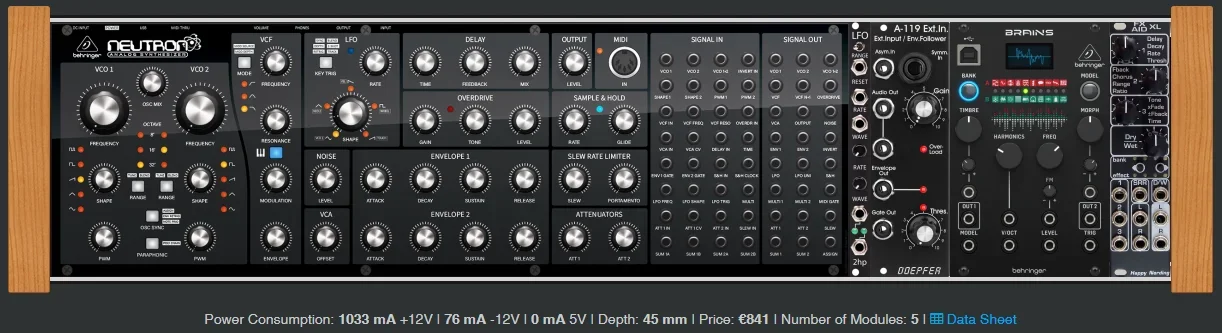

  • #139

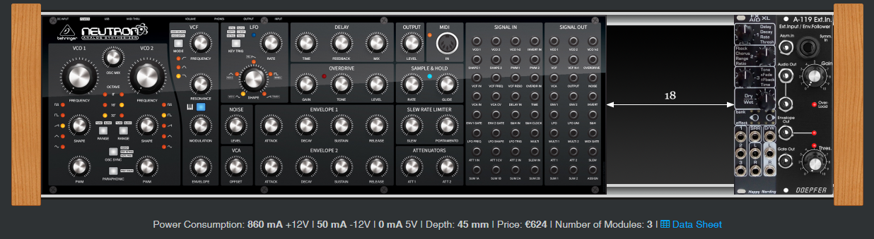

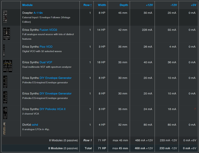

Überlegung 2:
Wenn ich mich nicht irre, müsste ich jetzt einen ganz einfachen Synth zusammengestellt haben. 2 VCOs, 2 VCFs, 2 ADSR ENVs und 2 VCAs. Dazu 8 LFOs + 1 von NiftyKeyz. Stimmt das soweit?
Welche Modulationen wären jetzt noch sinnvoll?
Delay hätte ich noch gern dabei. Reverb muss nicht sein.
Überlegung 3 (Favorit):
Hier würde ich noch ein Delay hineinpacken. Was wäre noch sinnvoll? 32 TE sind noch frei. Edit: Es sind noch 24 TE frei, wenn ich das A-119 für die Gitarre mit reinnehme.
  • #140
ich eher Chorus und Reverb - oder einen digitalen Oszillator, wenn man auf sowas steht (Wavetable, FM etc.). Ansonsten ist der Neutron als Synthstimme doch schon recht gut ausgestattet ...
M.i.a.u.: ganje
  • #141
Stimmt. Habe übersehen, dass der Neutron bereits ein Delay eingebaut hat :guckstdu:
  • #142
Das Neutron Delay ist ein analoges Bucket Brigade Delay und klingt sehr dumpf "lo-fi", das muss man also mögen. Soundmäßig fand ich es den schwächsten Teil des Neutron. Insgesamt ist der aber ein hervorragender Einstieg in die (semi-) Modularwelt, insbesondere angesichts des Preises. Ergänzen würde ich ihn z.B. mit Effekten (again: FX Aid ist super) und mehr Modulationsquellen (Ochd, Pamela's Pro (oder New) Workout). Das reicht für den Anfang absolut aus um sich damit eine Weile zu vergnügen. Wenn du dann ein Gefühl dafür bekommst, in welche Richtung du damit möchtest und wenn du konkreter merkst, was dir noch so fehlt, kannst du immer noch flexibel erweitern. Auch die Gitarre bekommst du in den Neutron (durch den
Deinen Vorschlag darüber finde ich aber auch gut! Statt der beiden einzelnen ADSR Envelopes würde ich persönlich eher sowas wie Nano Quart (4 AD Envelope Generatoren in einem die auch als LFO fungieren können), Doepfer A-140-2 oder Vostok Fuji (SECHS AD Envelopes) nehmen. Außerdem würde ich direkt einen VCA mit mehreren Kanälen wählen, z.B. Mutable Instruments Veils (gibt es nicht mehr neu, aber geklont z.B. als After Later Audio Cloaks oder besser bei Tunefish über Kleinanzeigen (wärmste Empfehlung für ihn und seine Module, ein Blick hierauf lohnt sich sehr!)), Intellijel Quad VCA, Doepfer A-135-2 oder Vostok Ceres. Dahinter würde ich wieder ein FX Aid packen. Beides wären gute Einstiege.
M.i.a.u.: ganje
  • #143
Das Neutron Delay klingt, kann aber Nix und rauscht. Ein DLD ist geil, Aber zu groß ? Klassischer Fall für ein FX Aid, muss kein Pro sein, gibts schon mit 6 HE. Behringer Brains ist super Preis Leistung und Ergänzung zum Neutron. Envelopes Rides in the Storm QED !.. puh da gibt’s noch so viel.. Mir sprengt es den Schädel
M.i.a.u.: ganje
  • #144
Danke für die Empfehlungen!
Mit dem FX Aid sind es nur noch 18 TE.
Mit Brains nur noch 2 TE und da ich kein Mut zur Lücke habe, quetsche ich noch einen LFO rein.
  • #148
Ich würde statt Brains ja viel eher einen Tunefish Plaits Klon kaufen (https://www.kleinanzeigen.de/s-anzeige/plaits-6-8-12-16hp-dual-beehive-knit-mutable-instruments-eurorack/1883369933-74-2463). Der ist schmaler als Brains und kann mit der neuen Firmware auch mehr.
Eigentlich finde ich beides als Ergänzung zum Neutron so früh aber gar nicht so sinnvoll, da du damit ein Übermaß an Soundquellen zur Verfügung hast, die du vermutlich gar nicht alle auf einmal handlen kannst. Ich würde daher statt Plaits/Brains viel eher auf Effekte und Modulationsquellen als Ergänzung setzen. Außerdem würde ich dich zum Mut zur Lücke ermuntern. Statt direkt den gesamten Platz vollzupacken ist es viel sinnvoller erstmal mit wenigen Modulen anzufangen und die zu verstehen. Erweitern kannst du dann ja immer noch. Und allein mit dem Neutron + 1,2 Modulen hast du schon genug zu tun für den Anfang.
Mit den Modulen von 2HP haben außerdem sehr viele Leute Probleme, die Qualität der Verarbeitung lässt offenbar sehr zu wünschen übrig.
  • #149
Übrigens wäre eine schmalere Alternative zu dem Doepfer A-119 das Mutable Instruments Ears. Auch das gibts nicht mehr neu, aber als Klon z.B. als After Later Audio Auris oder Behringer Radar. Auch hier hast du Input (allerdings 3,5mm), Preamp, Envelope Follower und Gate Out wie beim Doepfer. Und zusätzlich hat es ein eingebautes Kontaktmikrofon, auf dem man rumklopfen und kratzen kann für interessante Sounds und Soundeffekte. Funktioniert bei mir zum Einschleifen einer Gitarre ins Rack super.

  • #150
Das gibt es ja auch halbiert, habe mir gerade das 4ms Looping Delay bestellt mit 16 TE. Schön zu lesen, dass es geil ist, ich bin gespannt :)
Habe mir ausgerechnet, dass man da in Verbindung mit dem Make Noise Pressure Points einen sehr schönen Direktzugriff aufs Geschehen bekommen kann.
Das genannte von 4ms und natürlich auch andere können noch tolle zusätzliche Sachen als nur den typischen Delay Effekt.
Ich würde bei einem Modul darauf achten, dass z.B. Flanging Effekte, Karplus Strong oder Looping Möglichkeiten mit drin sind.
