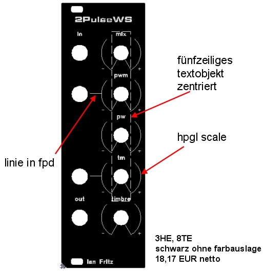

text in spalten auch in spalten als mehrzeilige textobjekte umsetzen (also ein textobjekt pro spalte)
komplexe linienstrukturen (scalen etc.) NICHT mit dem frontplatten designer erstellen, sondern mit z.b. CadStd und dann als hpgl importieren, das spart auch eine menge geld!
Ein Beispiel, bitte!
here we go:

Super, ich hab's begriffen mit den Txtobjekten in der Spalte! Aber: Gefahr! Das Trial and Error-Verfahren, um rauszukriegen, in welche Zeile ein Txtobjekt muss, macht mich W A H N S I N N I G ! Hast Du vllt noch einen Tipp für Ungeduldige?
rechnen! :)
der zeilenabstand wird als n-faches der texhöhe definiert. bei meinen frontplatten hat der text eine höhe von 2mm, die bedienelemente liegen 20mm auseinander (gleichung mit einer unbekannten): zeilenabstand 10.
