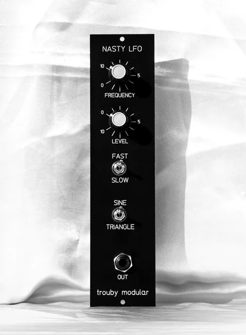

Ein LFO basierend auf dem ICL8038 - bei diesem Funktionsgenerator werden die beiden Halbwellen unter 2 Hz unsymmetrisch. 0,06 - 0,6 - 6 Hz.
Ausgangspegel 8Vss bei 12V, 10Vss bei 15V.

Der ICL8038 (bzw. XR8038) gehört zu den Funktionsgeneratoren-Chips, welche nur noch sehr schwierig und teuer zu beschaffen sind.
Wenn Du keinen grossen Vorrat angelegt, bzw. eine verlässliche Nachschubquelle hast, wird Dir das in Zukunft Probleme machen.
Dann lieber auf XR2206 oder XR2207 umsteigen - die sind momentan noch in grösserer Stückzahl und zu geringeren Kosten (2-3 Euro/Stück) zu beschaffen.
ich weiss, dass der selten ist :) - dieses modul ist ja auch limitiert :agent:
der xr2206 arbeitet mir da zu sauber :nihao:
icl8038 since 1973 :floet:

Ich glaube, der Kollege hat das falsch verstanden. ;)
Ist 5HE, lässt sich aufgrund der hohen Platinen auch nicht auf 3HE ummodeln.
Anschlußtechnisch an Curetronic angelehnt, er bietet aber auch Adapter an.
