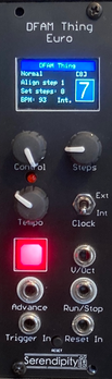

bin gerade auf eine Firma gestoßen, die Erweiterungsmodule für den DFAM anbietet.
Scheint es schon länger zu geben. Wirklich interessant für DFAM Besitzer.

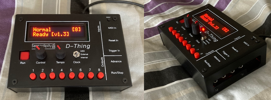

Jetzt die ganze Wahrheit:
- Bestellung kam nach 9 Kalendertagen inkl. Verbleib beim deutschen Zoll, dazwischen waren die Osterfeiertage
- alles bestens verpackt, vollzählig und in avisierter Qualität enthalten
- Zusammen- und Anbau war für mich als Nicht-Lötzinn-Affiner einfach
- Inbetriebnahme und Funktionalität wie angepriesen
- Kosten (Kauf mit Versand/Zoll): 205,82 €/45,12 €, insgesamt also 250,94 €
Ja, es ist teuer, aber mir war es das wert, endlich flexibler mit dem DFAM arbeiten zu können.

Kurz verklärt: Der DFAM macht immer 8 Steps FWD, man kann die Anzahl der Steps reduzieren, indem man eine bestimmte Verkabelung vornimmt.
Mit dem MAFD/DFAM Thing kann man über MIDI-Noten bestimmte Steps triggern und damit eine eigene MIDI-Sequenz in einer DAW oder sonstwo definieren. Nutze ich bordeigene Pitch- und Velocity-CV, kann ich mir auf jedem Step einen anders klingen Sound einstellen, damit erhalte ich ein Set mit bis zu acht verschiedenen internen Sounds. Dazu lassen sich noch bestimmte CC nutzen, um auch an einzelnen Steps noch unterschiedliche Modulationen über MIDI herbeizuführen. Das DFAM Thing kann noch mehr als das von mir beschriebene. Hätte ich es früher gekannt, würde ich heute dazu greifen, aber der Funktionsumfang des MAFD reicht mir vollkommen aus, um ein DFAM so zu nutzen, wie ich es möchte.

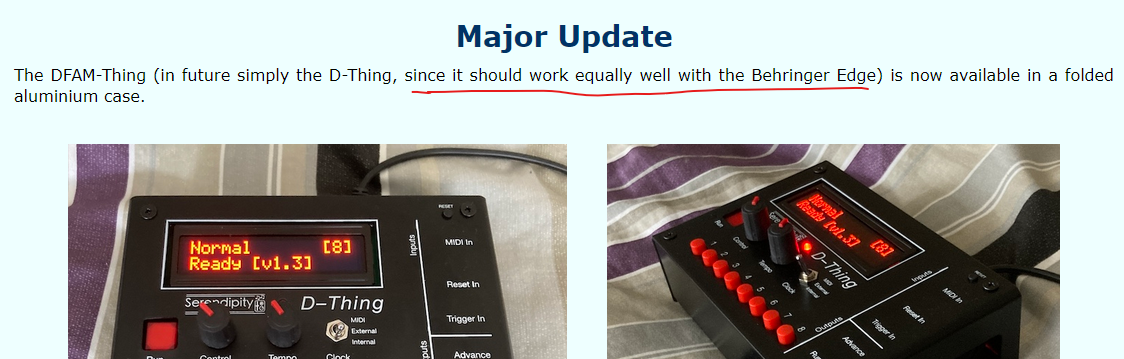

Habe gerade ein Mail von Ken Wessen, dem Hersteller des D Thing bekommen.
Ich kopiere das hier mal hin:
Hi Martin,
Both versions of the DFAM Thing (now known as the D-Thing since it should also work with the Behringer* Edge) and the new M-Thing (the prototype was called the Semi-Modular Thing) are available directly from me.
The standalone DFAM Thing in the aluminium enclosure is US$175, and US$150 in the older stacked format. The Eurorack version is US$200 (more electronics and a much better LCD). Shipping is at cost (actually a bit under for the aluminium enclosed version) - US$20 to Austria, tracked via Australia Post.
The M-Thing is also US$175, but due to it's larger size, shipping is US$25.
Payment is via PayPal to serendipity.synth@gmail.com.
Usually there will be some duty payable for Europe. Since I’m not a shop or a manufacturer, but just a DIY guy who has made something that has generated a bit of interest, I have been declaring it as a gift of value A$100. (Kind of like you supporting my DIY experimentation, rather than simply purchasing a product.) However, I believe as of earlier this year there are new customs rules and things have gotten a bit stricter, so this may not be possible anymore.
In case you haven’t seen, all info about the DFAM Thing is on the web pages: http://thewessens.net/DFAMThing/DFAMThing.html and http://thewessens.net/DFAMThing/DFAMThingQuickStart.html
Ken
Bestellungen nimmt er über og Mailadresse an.
