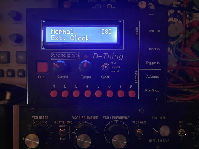

Ich habe heute das DFAM Thing erhalten. Kommt gut verpackt mit usb-c zu usb-a kabel und ist somit an alles ansteckbar.
  • #54
Also mein Resümee kann nicht besser ausfallen. Ist eigentlich genau das was der DFAM eingebaut haben hätte sollen. Was für Beats man da in Echtzeit rausholen kann. Der Squencer Mode am THING von Normal, Reverse, Bounce, Odds & Evens, Shuffle und Random + Custom lässt keine Wünsche offen. Zusätzlich noch der Clock Multiply and Divider macht das Ding unschlagbar von den Grooves die dabei rauskommen. Und alles bleibt syncron. Ich habe es mit der MPC One als Master Clock/DAW und mit Cubase als Master Clock/DAW getestet. Selbst nachdem man das THING vom Strom genommen hat musste ich nicht wieder die "1" am THING hinterlegen. Das Ding behält sich die Einstellungen die man hinterlegt hat. Also ich würde das THING wieder kaufen. Ohne dem THING könnte ich mir den DFAM nicht mehr vorstellen.
Den Trigger Mode zum direkten Anspielen der einzelnen Steps hab ich noch nicht ausprobiert.
Hier noch die detailierte Anleitung zum THING
https://thewessens.net/DFAMThing/DFAMThing.html

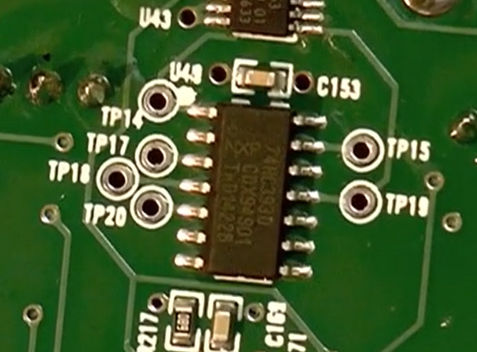

Bei YT bin ich auf folgendes Video zum DFAM vom Moogfest 2017 gestoßen:
Darin wird ab Minute 14:25 das Mainboard relativ detailliert gezeigt. Bei 15:00 sieht man deutlich ein Counter-IC 74HC393, das wahrscheinlich den Kern des Sequencers bildet. Wenn die spätere Produktversion nicht völlig anders gebaut ist, sollte sich auch darin der 74HC393 finden. Damit gibt es grundsätzlich die Möglichkeit, einen Reset-Eingang und die Sequencer-Position abzugreifen und z.B. über ein Kabel nach aussen zu führen. Ein solcher Mod würde m.E. schon einige Schwächen des DFAM beheben. Man könnte evtl. in einem kleinen externen Gehäuse noch einen 3-zu-8 Decoder mit Puffer und Patchbuchsen für die einzelnen Step-Ausgänge und den Reset-Eingang unterbringen.
Vielleich gehe ich das mal in einer stillen Stunde an.
Wenn man nicht basteln will, kann man alternativ auch einen Behringer 960 Sequencer verwenden und mit zwei seiner Ausgänge Pitch und Velocity-Eingänge des DFAM ansteuern. Damit hat man alle Freiheiten. Ich habe das schon mal ausprobiert und geht gut. Wenn man dann noch gleichzeitig den DFAM-internen Sequencer mit einer anderen Geschwindigkeit laufen lässt, ergeben sich sehr interessante Polyrhythmen. Wenn man ein Eurorack hat, ist diese Variante kostengünstiger als ein D-Thing oder Ähnliches.
