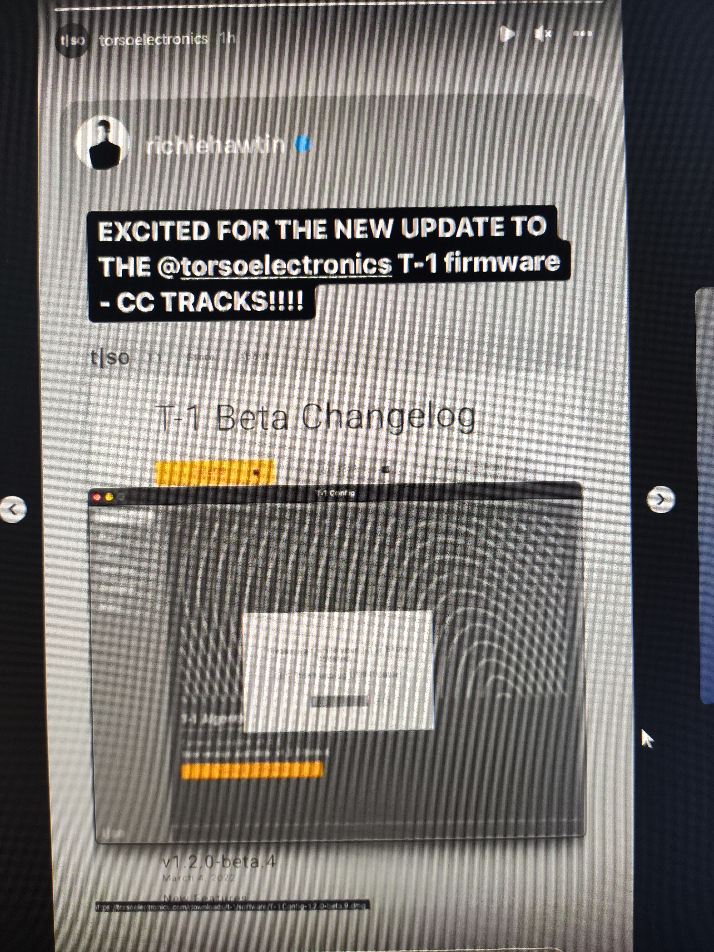

Im gestrigen Newletter von Torso Electronics steht am Ende eine Ankündigung: "...And finally, a new major firmware update for T-1 might also be on its way - more on that later :)"
"Major" - huiuiui, was da wohl noch kommen mag...?
  • #124
MIDI CC Unterstützung soll kommen! Wäre ein Hammer.

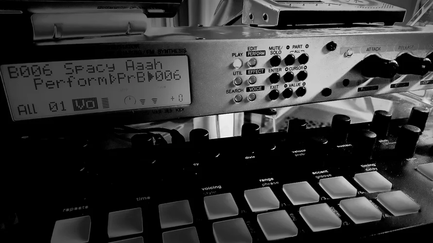

Hab mit dem neuen Feature "Midi-Fx" herumgespielt. Dafür den T1 an einen FS1r gehängt und den Future Retro Zillion an den Midi-Eingang des Torso. Spannende Resultate.
Unten ein Beispiel. Der Track, den der Zillion bedient, besteht nur aus zwei Noten. Die wurden mit dem Zillion-Input gemischt (Midi-FX-Modus), und es entdeckt sich nach einigem Schrauben mitten im aleatorischen Wald eine klare, sehr melodische viertaktige Marimba-Linie.
Alle andern Spuren auch mit dem T1 erzeugt. Freu mich immer über die Möglichkeit, mit dem Torso recht einfach Solis spielen zu können. Temp-Taste arretieren und repeats/time/voicing-Knöpfe drehen. Zu hören bei der Harfe.
P. S. Nebenbei der Start einer FS1r-Tiefbohrung, die einige Monate dauern wird. Zur Unterstützung das kluge Booklet von Michał Wiernowolski "Yamaha FS1R - Facts and Speculations" heruntergeladen und binden lassen.Torso und FS1R sollen aneinander wachsen. Bin schon gespannt.

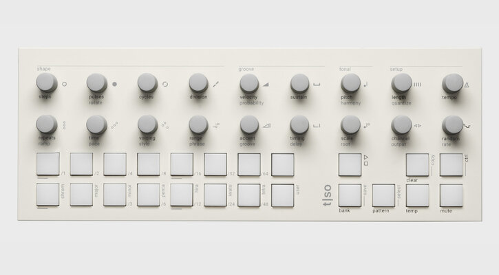

"Zum zweijährigen Jubiläum des T-1 Sequencers hat der Hersteller Torso Electronics tolle Neuigkeiten. Denn ab sofort könnt ihr euch die Hardware in einer schicken creme-weißen Ausführung bestellen."
(130 Stück limitiert)

T-1 am FS1r.

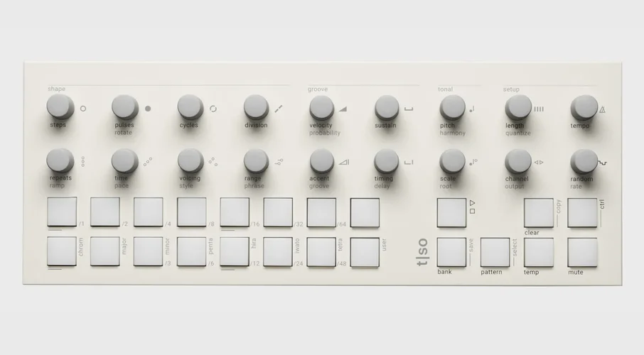

Der weisse oder genauer "cream-white" T-1 kommt nochmals und ist pre-order bestellbar (Lieferung September 23)
