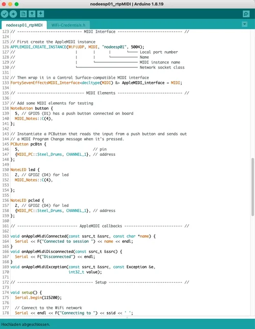

Über Netzwerk-MIDI (geht ja auch via WIFI) läuft es viel zuverlässiger und konsistenter.
Ich hab zB. nen Raspi (der eh 24/7 läuft) via GPIO Pins nen physikalischen MIDI Port gebastelt. Darauf die rtpMIDI SW (gibts auch für Linux) installiert und ich hab dauerhaft nen Netzwerk-MIDI Port...
Etwas einfacher ist es, wenn man zB noch ein altes USB MIDI-Interface rumliegen hat.
Hab zB noch ein altes MIDISport 2x2 und den (wirklich steinalten Serial-MIDIMAN-MACMAN) drangehängt.
Und somit einzelne 6 Hardware-MIDI INs und 6 OUTs jederzeit zur Verfügung - ohne monatlich zig Euro für den Strom abzudrücken ;-)
Aber klar - es hat einiges an Konfigurieraufwand und etwas Hirnschmalz gekostet... Das ist nix für Leute die innerhalb einer Stunde die perfekte Lösung haben wollen.
Dafür - sich einmal mehrere Abende reingehangen und das MIDI-Netzwerk steht "Gewehr bei Fuß" jederzeit zur Verfügung.
Für alle iPads, iPhones und Macs... Und weil der raspi via LAN Kabel am Router hängt, ist die Latenz für meine Bedürfnisse absolut ausreichend.

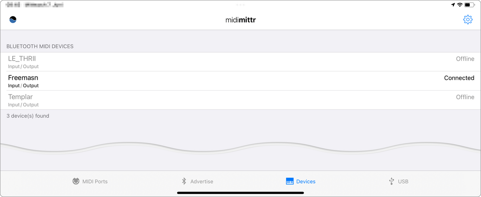

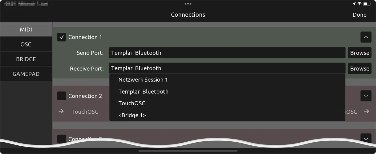

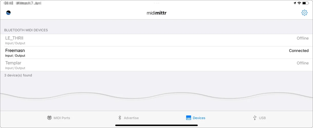

Nachtrag: mit mitimttr sehe ich den BT01 und kann auf "Verbinden" klicken. Ich kann ja sogar alle beide sehen, die hier rumfliegen, allerdings immer nur einen verbunden haben – der jeweils andere geht beim Tippen auf "Verbinden" in den "offline"-Zustand. In diesem Fall geht es um den Templar – logischerweise auf dem Board von Temple Audio :) – den kann ich nur verbinden, wenn der Freemason (normalerweise am Arturia Keystep) nicht verbunden ist. Ist ja auch ok so. (Der THR III ist ein separates Kapitel, da gehe ich lieber nicht drauf ein. Wäre auch sehr OT.) Der erscheint auch in der "Kette" von TouchOSC. Das ist das, was ich brauche. Latenz spielt in diesem Fall praktisch keine Rolle – außer PChg und vielleicht ein paar CC schiebe ich da nix durch die Luft.
Diese ganze Bastelei kommt tatsächlich ganz schön albern, aber das Kompliment geht definitiv an den Entwickler von TouchOSC. Vielleicht bekommt er diese Herkulesaufgabe, BT MIDI zu implementieren, irgendwann hin. Schafft ja sonst keiner ;-)

Ich verstehe gerade Dein Szenario nicht ganz... Eins nach dem anderen. Du hast 3 BT Devices im ersten Screenie... Wo hängt jetzt der MD-BT01 dran?
an der Meris MIDI I/O-Box :)

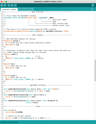

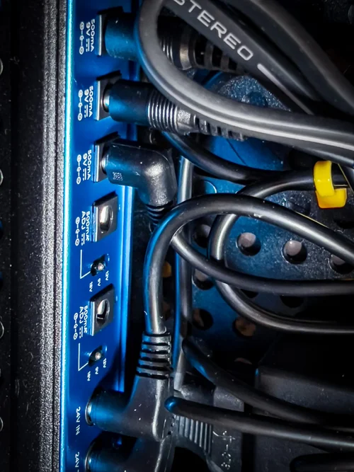

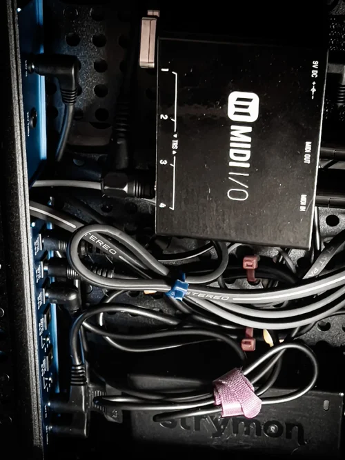

Anbei ein Schaubild des Chaos unter dem Brett.
Die Meris-Box braucht Strom, weil sie so Geräte wie die Yamaha BT01 per MIDI-Pin direkt mit Strom versorgen kann. Die Dinger haben keine eigene Batterie.
MIDI via TRS: habe ich auch erst mit dem Kauf des Moog Subharmonicon gelernt. Gleich im Vorwege: es gibt zwei Arten dieser Verbindung, die nich untereinander kompatibel sind und dummerweise absolut identisch aussehen. Erst im Gebrauch, oder halt mit Messgerät, merkst Du, ob Du das gerade kompatible Kabel hast. Da hat das MIDI-Konsortium ausnahmsweise gepennt.
Man kann über TouchOSC/Apple/Yamaha schimpfen...
Aber - wieso verkauft Meris 2023 irgendeinen Mist, der 2023 nicht standardmässig wireless getriggert werden kann?
Die sind sogar noch so frech auf Wireless in den Features hinzuweisen - obwohl ihre (pers. Meinung: absolut unnötige, scheiss Controller-Box) dies überhaupt nicht kann...
Das sehe ich ähnlich wie mit den Netzteilen. Die meisten Käufer haben ja bereits entsprechende Lösungen, andere können die Wandwarzen für einstellige Summen nachkaufen – muß ja nicht das Original sein. Die Meris-Box funktioniert mit Yamaha BT-MIDI-Dongle problemlos auf Anhieb. (Kunststück, ist ja nur eine Durchleitung von MIDI plus Strom auf die eine DIN-Pin dein.) Eine solche Box mit Wireless MIDI würde vermutlich das Doppelte kosten und für Ärger bei Leuten sorgen, die Wireless nicht brauchen/nicht wollen. Wie man es dreht und wendet…

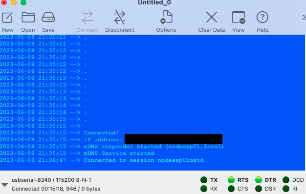

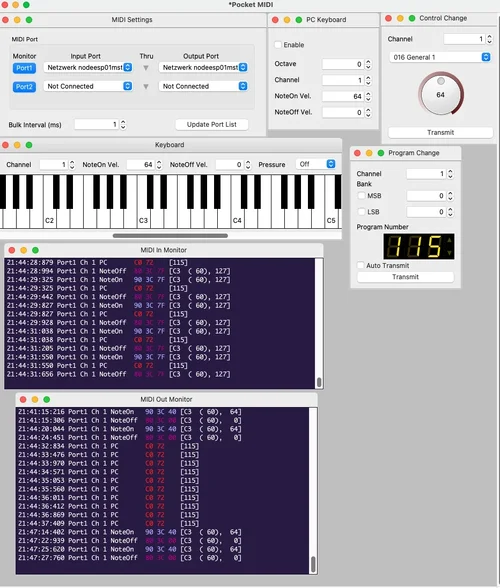

Alibi-zurück-zum-Topic: die BT-MIDI-Verbindung zwischen dem Mac und den Merissen über Yamaha BT01+Meris MIDI-Box funktioniert problemlos. (Was aber nüchtern betrachtet Schmuck am Nachthemd ist, da ich im Heimstudio auch ne Strippe ziehen kann.) Mit dem iPad statt Mac geht es ja auch. Mit Ausnahme der besagten App. Über die Freeware, die Du beschreibst, habe ich tatsächlich eine Verbindung hinbekommen. Umständlich, aber erst mal in Ordnung.
Ja das war mir schon klar🙃 Ich meinte: Welche Connection ist das BT-01 in deinem midimtryamahaunfug Bild. Freemasn?
Ich hab es gerade nachgespielt: iPad einmal via midimitr mit mac-BT verbunden. und dann mit dem iPhone-BT.
Unter Devices kann ja nur eine Verbindung gleichzeitig aktiv sein - weil das ist quasi wie ein Button zu sehen, mit welchem gerät du dich gerade verbinden willst.
(Ja die GUI ist wirklich mehr schlecht als recht).
Wichtig ist, was unter MIDI Ports steht (unten links) - da hab ich gerade auf dem iPad beide Ports: Einmal BT-iPhone und BT-Mac. Beide kann ich de-/aktivieren...
Wenn beide aktiv sind und ich wähle in der OSC App beide MIDI Ports aus, werden die Eingaben auch an beide Geräte gesendet.
Aber wie ich schon sagte: BT-Midi ist generell Mist. Du musst jedes mal das ganze erneut konfigurieren, sobald ein gerät mal weg ist. Und gerade bei dir - der am liebsten 3 BT-MIDI Verbindungen gleichzeitig haben will.🙊

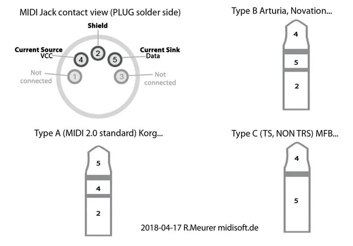

Danke für den Hinweis! Da hast Du mich auch dazu gebracht, mal genauer nachzusehen. Daher "darf" ich korrigieren: Es gibt wohl mindestens drei Varianten (siehe MIDI_DIN_MALE_TRS)
Wie ich die MIDI DIN (5-PIN) Stecker kenne, werden eh immer nur die unteren 3 PINs genutzt: 5V Spannung (+), Masse (-) und Data. Im Type C wird ja einfach der Schirm weggelassen - was sich garantiert suboptimal bzgl Störanfälligkeit auswirkt. Whatever - wieder was gelernt.

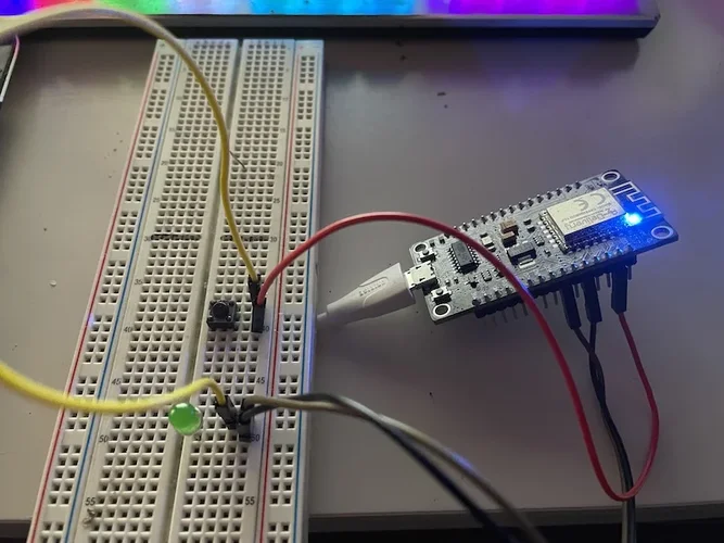

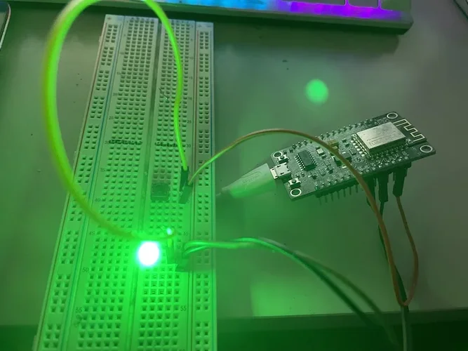

Im Bild esp8266a hab ich an das Board einen Push-Button und eine LED gesteckt (Es ist auf meinen Bedarf ausgelegt. Ich will meine Drehbank um Taster, Regler, LCD Screen und WIFI erweitern.)

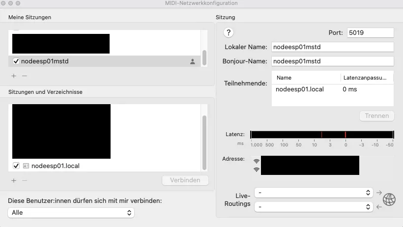

Jetzt schon ist es so, das sobald das ESP Board via USB den Strom bekommt, verbindet es sich mit meinem Wifi und flanscht sich an meine MIDI-Session "nodeesp01mstd" aufm Mac an.
Das Bild serialConsole.png zeigt mir den Debug-Output meines Codes an. (Braucht man später gar nicht wenn es fertig ist)
Und das Bild pocketMIDI.png ist im Grunde nix anderes als ne beliebige App (auf nem iPad/iPhone/Mac, etc) die via dem WIFI-MIDI Port kommuniziert.
- Mit Monitoren was ankommt und was rausgeht - halt zum testen.. Beispiel:
- in meinem Code hab ich den Push Button so hinterlegt, das bei Drücken auf CH1 Note C3 on, off und dannach ein ProgChange 115 auf CH1 durch den ESP gesendet wird... Kommt auch an (siehe Midi In Monitor)
- Im Gegenzug hab ich eingebaut, das beim empfangen im ESP der C3 Note via Keyboard (MIDI Out Monitor in der App) die LED angehen soll. Siehe esp8266b.png

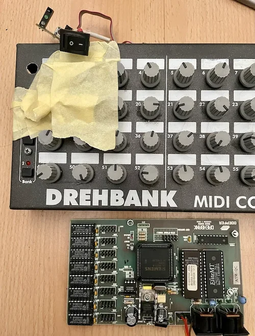

Klar - ich will mir quasi ne HW-Erweiterung für die Drehbank bauen. Und mich dazu an die bestehenden MIDI I/Os der Drehbank anflanschen. Es ist etwas komplexer als Dein Szenario.
Unten im Drehbank_PimpUp.png ist das Board der Drehbank - da muss ich mit meinem ESP dann ran. (Jaha... ich bin kein Schlosser - hab erst bemerkt das das Loch total schief sitzt als die Bohrmaschine durch war... 😂 und ich muss noch einige Löcher bohren🥺

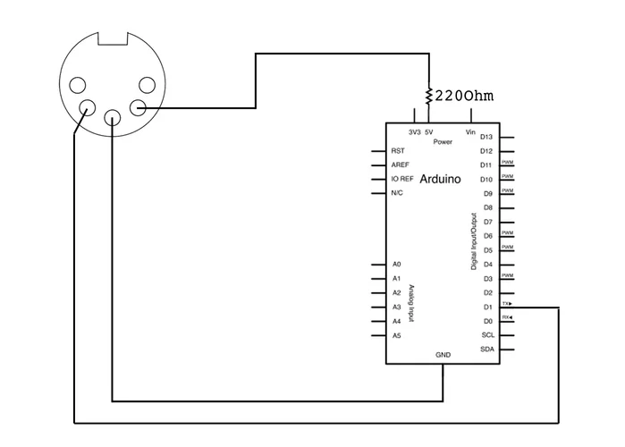

Der Schaltplan sieht hierfür für einen MIDI-DIN Port so aus: MIDI_DIN_Female_Circuit.jpg
Etwas gelötet und gebastelt: MIDI_DIN_Connector.jpg
Programmiertechnisch ist es (ok - für mich) eher easy. Auf jeden Fall keine Rocketscience.
Im Prinzip werden im Bild Arduino_Code.png zwischen Zeile 137 und 159 die Aktionen der GPIOs definiert. Der meiste Restcode ist iwo angelesen zusammenkopiert.
Nein, Templar.

Ist ja sau interessant! Was ist das denn genau für ein Teil? Ich meine das blaue Multi-Netzteil in tempelbrett-12.jpg Scheint ja sogar einige Switches zu haben, die die Spannung einstellen können? Cool!
Ja, ist ja auch ein Strymon, heißt Ojai und ist sogar bei Bedarf skalierbar. Es gibt natürlich billigere Netzteile dieser Sorte, aber das ist immer Glückssache; ich habe nach eher durchwachsenen Erfahrungen mit der 50- bis 80-Euro-Klasse weitere Experimente in diesem Bereich aufgegeben und bei dem Strymon gelandet (plus bei einem kleinen Multi-Netzteil des dänisch-polnischen Herstellers CIOKS an einem zweiten Board, ähnliche Preis- und Qualitätsklasse wie Strymon). Für das Geld bekommst Du aber definitiv Top-Notch. Bei dem Ojai sind drei Ausgänge fix 9V, die anderen zwei einstellbar, außerdem lassen sich mit Y-Kabeln die Spannungen oder Ströme "bündeln". Nur für das Umdrehen der Polarität (was einige wenige Pedale brauchen) ist ein extra Kabel/Stecker nötig, aber auch das halb so wild, Strymon arbeitet freundlicherweise mit Standard-Steckern.
Die Netzteile-Debatte hielt ich übrigens auch lange genug für Esoterik, aber es gibt (jenseits der Esoterik) wohl tatsächlich große Unterschiede, die deutlich hörbar sind (Brummen bis irgendwelche paranormale Geräusche, alles schon erlebt) oder eben nicht hörbar (weil ein Gerät, das rein nach technischen Angaben noch genug Strom haben sollte, es in Wahrheit nicht ausreichend bekommt). Dann lieber einmal teurer kaufen als mehrfach billiges Zeug entsorgen. Letzten Endes hängen in der Summe nicht selten mehrere Hundert Euro werte Geräte daran, von der für Fehlersuche verschwendeten Arbeitszeit ganz zu schweigen.
