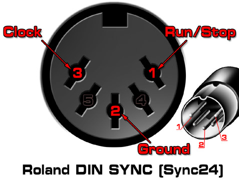

tachhen! wollte mal nachfragen ob ich meine neue 606 die ich sehr schätze irgenwie per gate mit dem modular synchen kann. ich kan per es-3 alle möglichen gatearten rausgeben. kann ich die irgendwie über den din synch stecker in die 606 schicken und bekomme das teil gesyncht. ist ja auch mit den 2 trigger outs der perfekte partner und so putzich klein!

Der TR-606 braucht 6 Trigger pro Step. Parallel möchte er eine Start/Stop Info. Aber:
Wiki schrieb:
Ist ein Gerät Sender von DIN-Sync, so muss mit der positiven Flanke auf der Start-Leitung das Clocksignal zurückgesetzt und mit einer Verzögerung von 9 ms erneut gestartet werden.
Du müßtest also das hier bauen:

Nagut, wenns denn so wichtig ist: :waaas:
Quelle:www.bigmech.com.
Run/Stop : Run (5V) heißt: Startfunktion ist aktiviert, das Gerät läuft.
Clock (Sync24) = 6 x Triggern, und es geht einen Step weiter - sofern gleichzeitig auf Pin1 5V (Gate) gesendet wird.
Adapterstecker löten oder suchen und dann kann man so auch arbeiten...
ja ich werde mir das selbst löten, den es5 hab ich ja also geht das auch. nur 2 outputs ist ein bisschen viel. wenn ich auf pin 3 eine clock schicke und manuell starte geht das doch auch oder? mir gehts nur um die präzisen bpm weil man ja per dial nichts genaues einstellen kann. obwohl präziser start ist schon auch manhmal wichtig.
