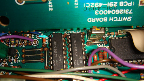

Erstes Posting und gleich ein Problem :) aber vllt. kennt ja jemand diesen Fehler.
Ich habe eine Tr 606, bei der die gesetzten Steps verschinden. Die gedrückten steps leuchten - veschwinden aber wieder. Getriggert werden die einzelnen Signale auch nur solange die Steps sichtbar sind. Unbetroffen von diesem "Wackler" ist das Lauflicht.
Die beiden Flachbandkabel habe ich durchgemessen, an denen scheint es schonmal nicht zu liegen.
Bin für jede hilfe dankbar.

Mir würde ungemein helfen, wenn Du noch wüsstest an welcher Stelle sich die kalte Lötstelle befand, also vllt. welcher ic davon betroffen sein könnte. Ich suche weiter.
Das ist schon eine ganze Weile her, aber es war in der Nähe des Instrument Drehreglers und beeinflußte diesen ebenfalls.

Ich habe nun den Fehler gefunden und behoben. Tatsächlich, war es der Static Ram IC Nec D444C, der das Verschwinden der gesetzten Steps verursacht hat.
Kontakt wieder hergestellt - läuft und hält die Steps wie es sein soll!
