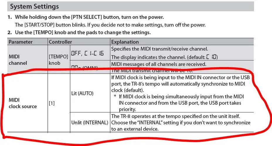

das Manual schweigt sich darüber leider aus oder ich habs nicht gesehen. Sollte die TR-8, wenn sie als slave eingestellt ist nicht mitlaufen, wenn ich den externen Sequencer starte?
Ich hab schon alles probiert: mit dem Pattern drücken + einschalten und Lauficht 1 an bzw. aus. Sie läuft einfach nicht mit. Gibt es etwas was ich da übersehe?
Andere Geräte starten, wenn ich den Sequencer starte nur halt nicht die TR-8. Oder ist das ein defekt?

KLingt so, als ob MIDI Clock in deaktiviert wäre:

Hallo Zusammen!
Ich habe das selbe Problem... oder ähnlich zumindest.
Bei mir soll die tr 8 auch einfach nur mitlaufen, wenn ich meine rs7000 starte.. mit anderen geräten (minilogue) funktioniert es einwandfrei, auch alle volcas laufen mit. Nur die tr 8 will nicht...
Zeigt aber an, dass sie zum externen tempo ge-synced ist (im tempofeld wird “----“ angezeigt)..
Ich will die tr 8 nicht auf Werkseinstellungen zurück setzen, weil das 7x7 upgrade drauf ist, und ich befürchte, es dadurch zu löschen, was schade wäre...
Wie seht ihr das? Übersehe ich da was, oder bin ich einfach zu doof?
Grüßle
Danke Dir ganje!!
Das geile ist, wenn pad 6 aus ist, läuft sie nicht einfach mit, sondern pad 1 muss wohl auch an sein, damit es funzt..
Toll, ich dachte schon ich müsste sie zurückgeben :)))))))
Pad 1 ist ja für das Empfangen der Clock zuständig.. Da du geschrieben hast, dass das Tempo vorgegeben wird, ging ich davon aus, dass es richtig eingestellt war.
