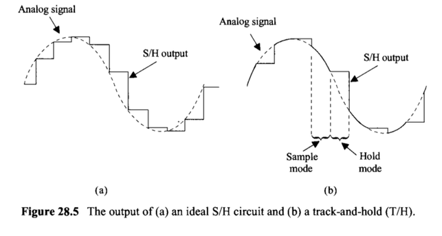

Ich will mein kleines System erweitern und mir jetzt endlich mal ein Sample&Hold Modul zulegen.
Preis-Leistungsmäßig scheint das Doepfer A-148 Dual S&H wohl eine gute Wahl zu sein. Jetzt frag ich mich aber, was ich mit einem Track&Hold anstellen könnte.
Hab dazu nur dieses Bild hier gefunden:
Nutzt Ihr Track&Hold?, und wenn ja würde mich der Einsatz interessieren.
Das hier ist noch cool, weil ein slew limiter und noise mit dabei sind:
(Ich habe Track and hold so verstanden, dass ein Zufallswert z. B. gehalten wird, nachdem eine Taste losgelassen wird, aber wozu das gut ist erschließt sich mir auch nicht) 🙃

Ja danke, das bestätigt zumindestens was ich mir da aus dem Bild zusammengereimt habe.
Aber was wäre jetzt eine musikalische Anwendung dafür?
Interessante Effektsounds und Sequenzen zB. Müsste man mal ausprobieren. Wie gesagt, ich selbst hab sowas nicht hier.
Nur so nebenbei: Falls du dich das deshalb fragst, weil die zweite Einheit im A-148 als T&H beschrieben ist; Du kannst dir das per Jumper ebenfalls auf S&H setzen.
Ansonsten könnte man mit T&H in Verbindung mit einem Sequencer Modulationen rhythmisch steuern. Das Sequencer Gate steuert das Tracking, welches die Modulation so langedurchlässt, wie es aktiv ist. In etwa wie mit einem Voltage Controlled Switch, nur dass dieser beim Abschalten des Kanals kein Modulationssignal mehr durchlässt, wohingegen der T&H den letzten Modulationswert hält.
