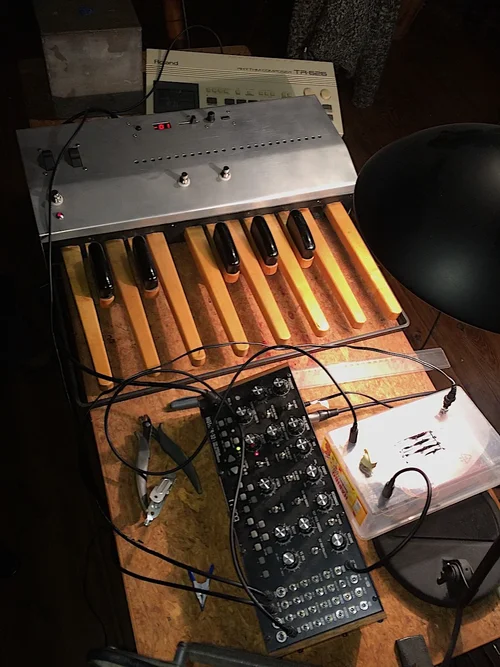

Ich bin im Moment an einem Fußpedal (wie man das eher von Orgeln kenn) dran, ist auch alles so weit fast fertig. Ich habe die 13 Tasten mit zusätlichen Tastern versehen, darauf 5V und beziehe daraus ein Gate Signal, soweit so gut.

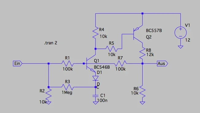

Jetzt ist mir aufgefallen, ich bräuchte zusätlich auch ein Trigger Signal, also nur einen kurzen Impuls sobald ich eine Taste betätige. Das scheint nicht ganz so einfach zu sein, wie ich dachte. Monoflop könnte das richtige sein? Was passiert jetzt aber, wenn nach Ablauf der Zeit, die der Kondensator vorgibt, immer noch die Taste gedrückt ist? Ich befürchte dann triggert es gleich noch mal oder?
Gibt es andere Ansätze?
Im Idealfall würde ich gerne was mit Transistoren aufbauen, aus Übungs- und Verständnisgründen

ich hab das gefunden aber im Prinzip reicht ein 10-100 nF und ein Widerstand auf Masse um ein Gate zum Trigger zu machen.
Der Kondensator bestimmt wie lang das Trigger-Signal ist.

Ich habe das jetzt den Tip bekommen: einem Kondensator paralell zum Taster auf Masse und R3 = 2M. So reicht die Spannung die direkt aus R3 kommt nicht, aber aus dem Kondesator kommt ein ausreichender Impuls. Funktioniert prima.
Allerdings brauchts dafür unbedingt den Taster!
Ich bekomme es nicht umgestickt auf eingehende 5V.
Werde wohl doch mal die OPAmp Schaltung aufbauen. (muss allerdings sehen, ob ich die auf 5V noch zum laufen bekomme - mehr habe ich an der Stelle nicht)

Es ist so; Ich habe an jede Taste des Fußpedals noch mal einen Taster gebaut, dort gebe ich 5V drauf. Wird eine Taste gedrückt, kommen die 5V an einen Ausgang und die steuern dann im Syntie/Sequenzer irgendwas (z.b. "spiele die Sequenz")- so weit funktioniert es. Was ich noch bräuchte ist ein Ausgang, der nur eine kurze Spitze liefert für den Moment in dem die 5V angeschaltet werden (z.B. "reset Sequenz")
In dem Beispiel wird eine Sequenz abgespielt wenn ich die Taste drücke und zwar durch den Trigger immer vom Anfang -> genau was ich brauche.
Deshalb die Gate to Trigger schaltung gebaut- da ich meinte, den kurzen Trigger Impuls am Oszi nicht zu sehen, habe ich ein Rechteck draufgelegt und habe dann eine schöne Kette von kurzen Impulsen gesehen - anscheinend aber auch nur dann! Denn jetzt, eingebaut kommt ja vom Taster erstmal nur eine aufsteigende Flanke - und am Ausgang gar nichts :sad:
Jetzt bin ich wirklich ratlos, warum liefert die Schaltung bei einem einzelnen Anstieg auf 5V nichts? Könnte das z.B. ein Masse Problem sein, also das sich ein Kondesator aufläd aber nicht mehr entläd? Ich bin leider immer noch nicht in der Lage, so eine Schaltung wirklich zu verstehen.
ok, Fehler gefunden - es liegt an meinem Umbau auf 5V, warum auch immer - mit 12V gehts. Fast. jetzt habe ich nämlich 2 Trigger statt einem, ich vermute die Taster prellen?
Inzwischen habe ich auch einen funktionierenden Schaltplan mit Transistoren, von einem anonymen Spender 8)
In der gezeigten Version für 12V Betriebsspannung, was ich für ein anderes Gerät auch brauchte.
Wenn es jemand auf 5V betreiben will, einfach R8 weglassen.

Funktioniert sehr gut!

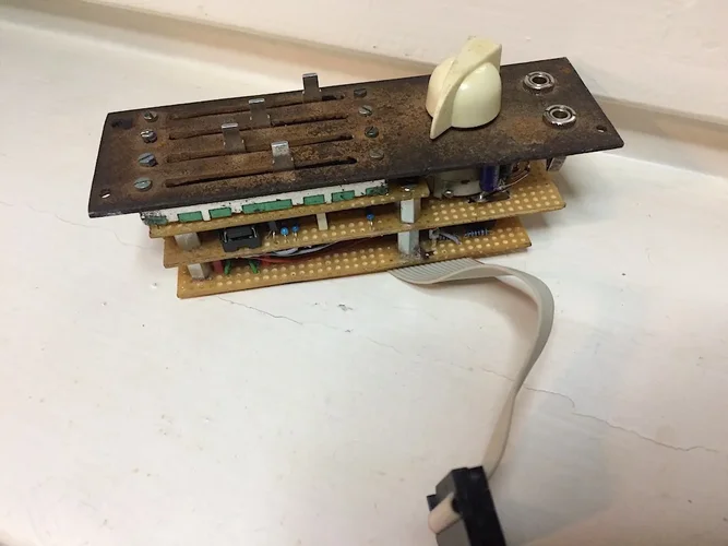

Damit ist mein erstes, eigens Modul auch fertig!
