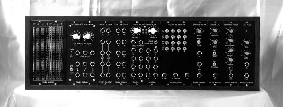

trouby schrieb:
so sieht er jetz nun aus - mit idustriellen Frontplatten:
Sorry für meine ehrliche Antwort, aber Ich finde das Design immer noch schrecklich.
Das eine Modul ganz links ist ja nur mit Text vollgestopft, wozu? Ich hätte da kaum den Platz dafür.
Dann hast du bei dem anderen Modul immer noch die 16 Kippschalter sehr eng zusammen angeordnet, obwohl die Hälfte auf der Fronplatte noch frei ist. Das ist nicht ergonomisch und schaut ziemlich blöd aus.
Außerdem verwendest du völlig verschiedene Knöpfe, die optisch nicht gut zueinander passen.
Es wäre viel eleganter gewesen, die Frontplatten aus dünnerem Material zu fertigen und dann seitlich abzukanten. So, wie das alle anderen auch machen. Die Panels werden dann deutlich stabiler und viel leichter als ein planes dickeres Blech.
Die Ansätze sind gut, aber mir gefällt das momentan alles noch nicht so richtig.
nun ja - die Preise beziehen sich auf die Aufkleberversion :) Die site muss eh neu gestaltet werden.
verschiedene Knöpfe: weisse Chickenheads für die Drehschalter, die aus Gummi für Drehregler.
Unter dem vielen freien Platz des Trigger Sequencers befinden sich die ICs...
Die Schrift ganz links ist die Tempotabelle für die Masterclock.

Die Chickenheads finde ich cool, vielleicht solltest du für die anderen Potis etwas nehmen, was optisch besser dazu paßt. Ein paar Knöppe tauschen ist ja kein Akt.
Das mit den Schaltern solltest du eventuell doch noch ändern, evt. mit einer zweiten kleinen Platine und einem Flachbandkabel. Es soll ja auch praktisch sein und gut bedienbar und ja, das Auge ißt mit ;-)
Wenn hinter Tempotabelle keine Elektronik verbaut ist, würde ich das einfach auf ein Blatt Papier kopieren, das reicht doch eigentlich aus. wenn man das Modul mal kennt, braucht man das eh nicht mehr.

Zum Trouby: ENDLICH vernünftige Frontblenden! :supi:
Allerdings finde ich persönlich das eigentliche Design ebenfalls weniger gelungen:
- Potikappen sind grau, Schalterkappen sind weiß (wenn das Foto nicht täuscht)
- beim Math Trigger laufen die Schalterskalen fast in den Namen des Moduls
- bei den schmalen Modulen sind die Elemente nicht in einer Linie
Gerade beim TrDecay und NastyLFO sieht man deulich, dass die Buchsen neben den Schaltern liegen. Sieht echt nicht toll aus IMHO.
Aber Lob hab ich auch: Rainer, der Math Trigger ist wirklich ein tolles Modul. :phat:
Vielleicht machst du mal ein Erweiterungmodul dazu oder ein Redesign? Würde sich echt lohnen. Mit einem Multiplexer (siehe Doepfer A-152) ließen sich die Pattern per Clock umschalten und Summenausgänge für all/even/odd wären auch praktisch. Letztere werde ich an meinem noch modden. Da kommt mir auch noch eine vernünftige Frontblende vor. Die Folienblenden gehen garnicht. ;-)
hehe - erstmal danke fürs feedback :)
1. tempotabelle - dahinter befindet sich das netzteil.
2. math trigger summierer: idee im kopf: 4 summierer mit je 4 eingängen, also ein breites modul.
3. potis: ok - kann nach kleinen passenden weissen schauen. die asymmetrie mit den buchsen liegt am platinenabstand - buchsen 5mm, potis 3mm.
4. schalterplatine triggerseq.: hm, doppelter höhenabstand der schalter, dann die logik auf der buchsenplatine - hab ja 15cm platz nach hinten :)
das bild ist recht klein, ja - hier & anderswo gibts die 1024 pixel breite grenze...
Müssen denn die Potis als Printvariante fest mit der Platine verlötet sein? Ich würde die fliegend verdrahten, die Platine wird dann von den Buchsen gehalten. So bekommst du ne schön symmetrische Front.
Oder halt nen doppelten bauen. So ist halt ziemlich viel Platz verschwendet, was bei 5 HE schon richtig weh tut.
Oder Status-LEDs draufpacken. Zweifarbige: einmal für´s Lauflicht und einmal für gesetzte Steps. Mäusekino kann man nicht genug haben. :mrgreen:
Bei 16 Schritten würde ich hier auch über Summenausgänge für gerade und ungerade Steps nachdenken. Damit kann man dann klassische 8-Schritt-Rhythmik mit Offbeats machen. Ist nicht aufwändig und bringt was.
