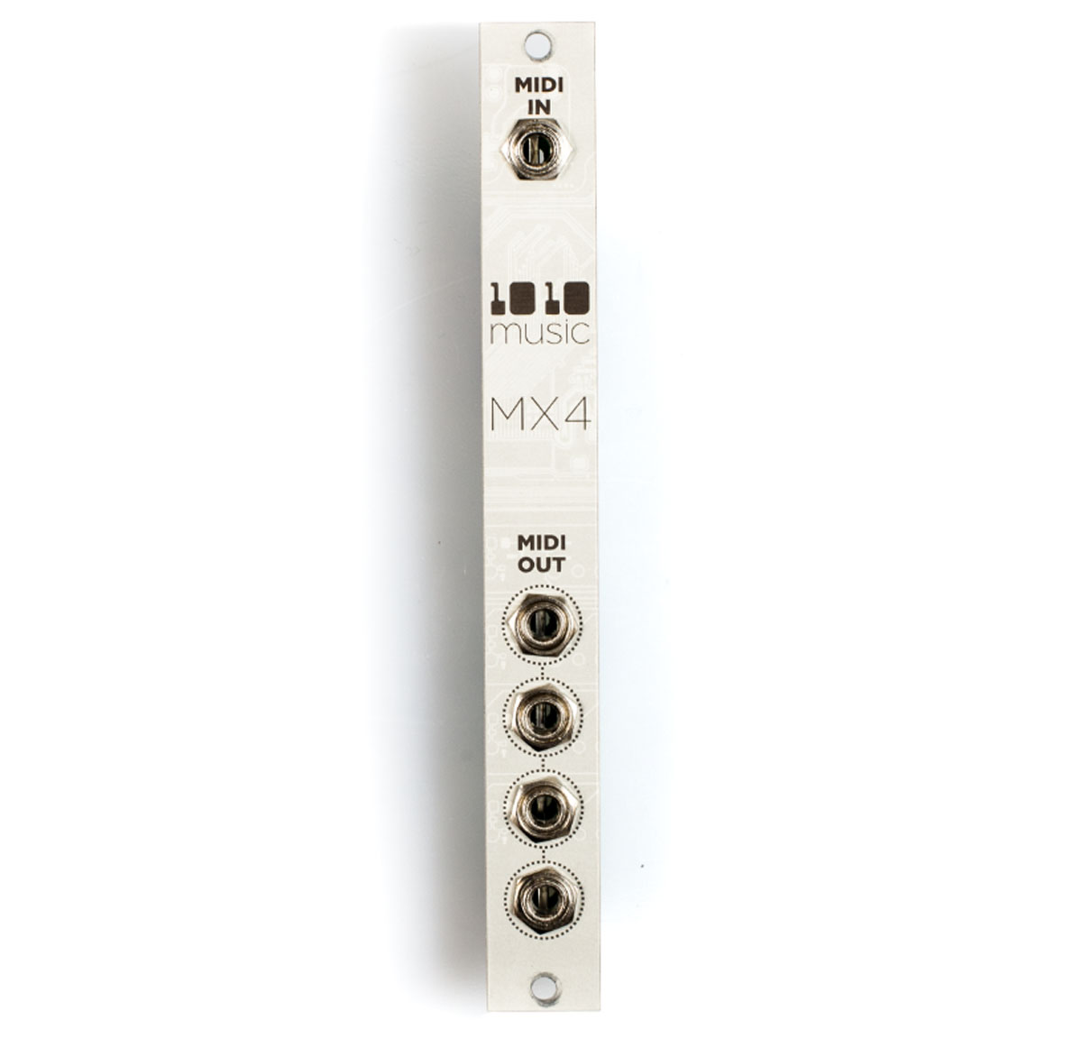

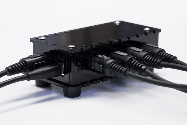

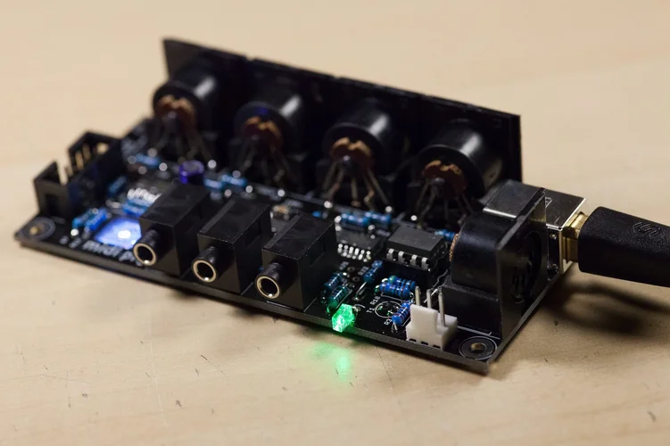

@banalytic Hab ich als Standalone auch noch nicht gesehen, aber sonst einfach "normale" Thru Box und entsprechende Kabel:
Beispielsweise:
bzw.
und
EDIT: Das RK006 ginge auch, kann aber noch viel mehr...
genau das wollte ich ja verhindern…. würde gerne mit dem westlicht performer per midi in die bitbox micro und gleichzeitig in die norddrum 2 … mit merger und den adapterkabel wäre das ein ziemlicher kabelsalat den ich verhindern möchte soweit es geht.
Ja, für Eurorack gibts da diverse, die angegebenen müssten passen... dachte du suchst explizit ein Standalonegerät.
sorry. hätte da präziser sein müssen. hätte nichts gegen ein kleines externes gerät um rackspace zu sparen…

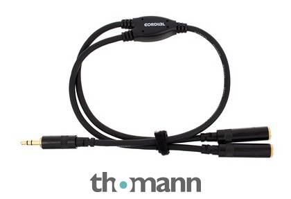

Keine Profilösung, aber wenn nicht zuviele Empfängergeräte dranhängen, reicht sowas:
https://www.amazon.de/Belkin-Rockstar-Audiosplitter-Klinkenverteiler-hellgr%C3%BCn-wei%C3%9F/dp/B00904WS2K
Und ja, ich spreche aus eigener Erfahrung ;-). 2 Volcas auf separaten MIDI-Kanälen an einem BSP o.ä. geht schon.
